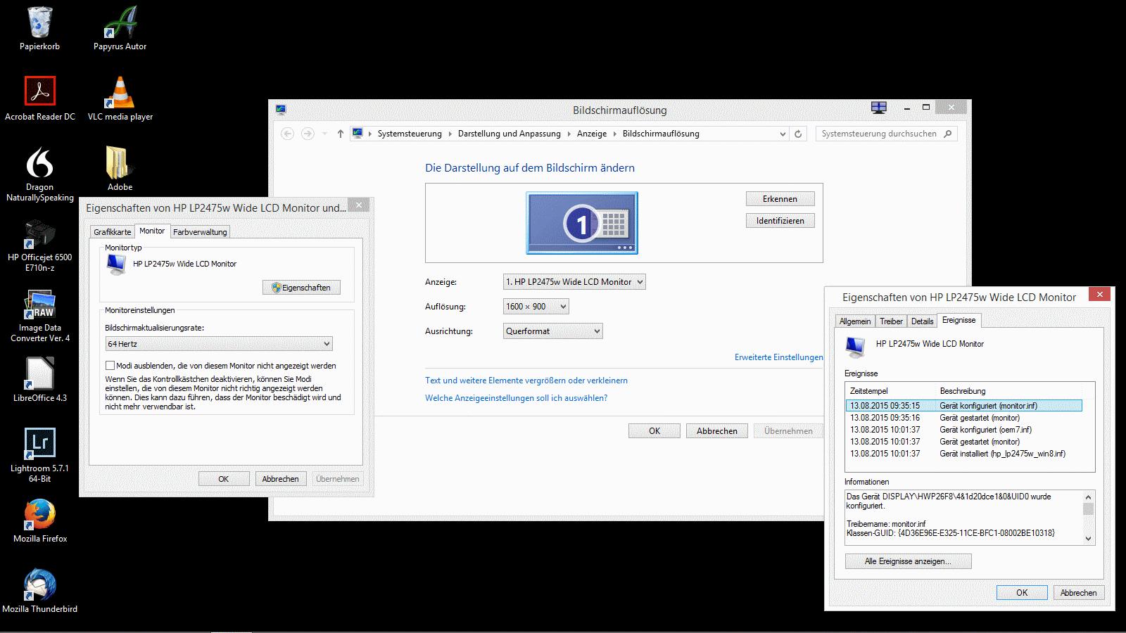

ich habe Win 8.1 (64bit) auf einem Dell Latitude 6420...
Ich hatte einen zweiten Monitor (HP LP2475w) betrieben, als Erweiterung des internen Displays.
Gestern musste ich nun nach Problemen mit einem Windows-Update das System auf einen älteren Wiederherstellungspunkt zurücksetzen. Dieser wurde vor dem Kauf des zweiten Monitors angelegt.
Seitdem wird der HP-Monitor nicht mehr erkannt, auch nicht nach Neuinstallation des Treibers von der HP-Webseite.
Unter "Bildschirmauflösung" wird nur das interne Display identifiziert, es trägt aber dort fälschlich die Bezeichnung des HP-Monitors (s. Bild)
Was tun?
mfg, Immo
Hey, welchen Treiber genau hast Du installiert ? Hat das Notebook nicht einen NVidia Grafikchip und hast Du den Nvidia-Treiber installiert ?
