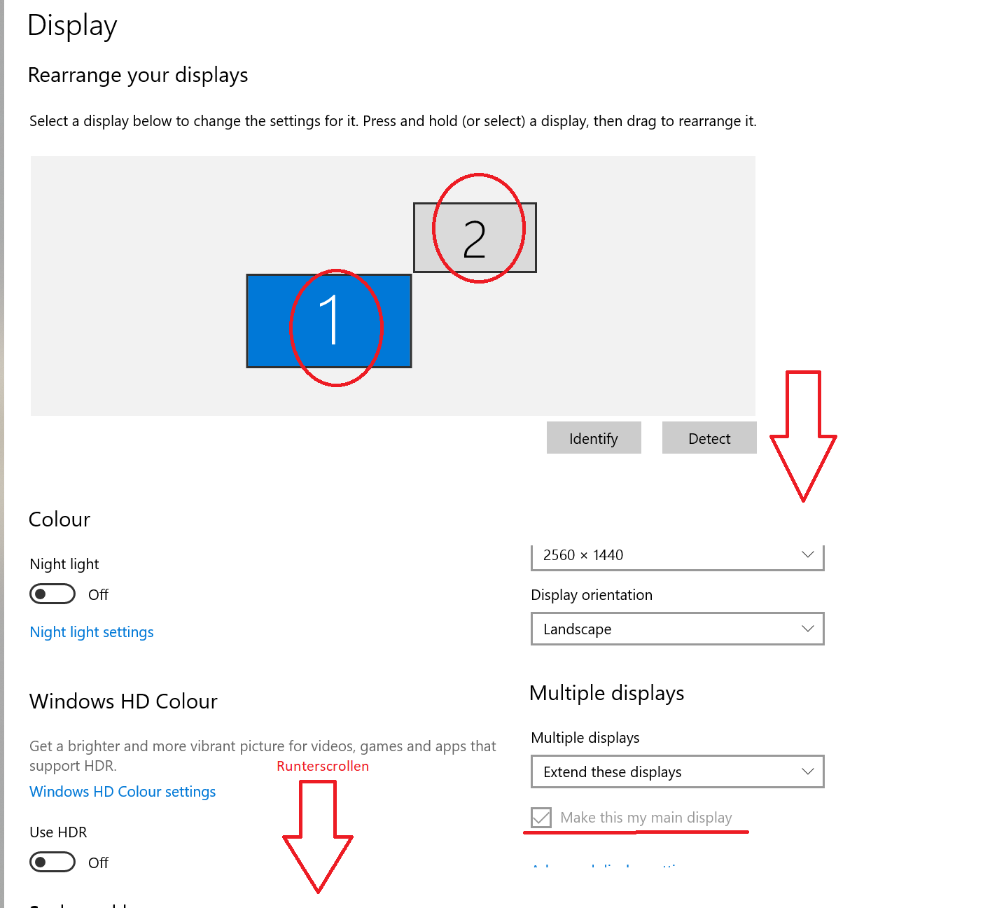

Egal ob DualView oder Clone, es gibt immer einen primären und sekundären Bilschirm. Der Primäre gibt die maximale Auflösung vor, die der sekundäre Bilschirm ausgeben kann. 4K Monitor als sekundär und 1080p als primären Monitor bedeutet dann, dass beide Bilschirme nur 1080p anzeigen können.

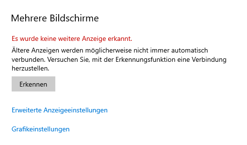

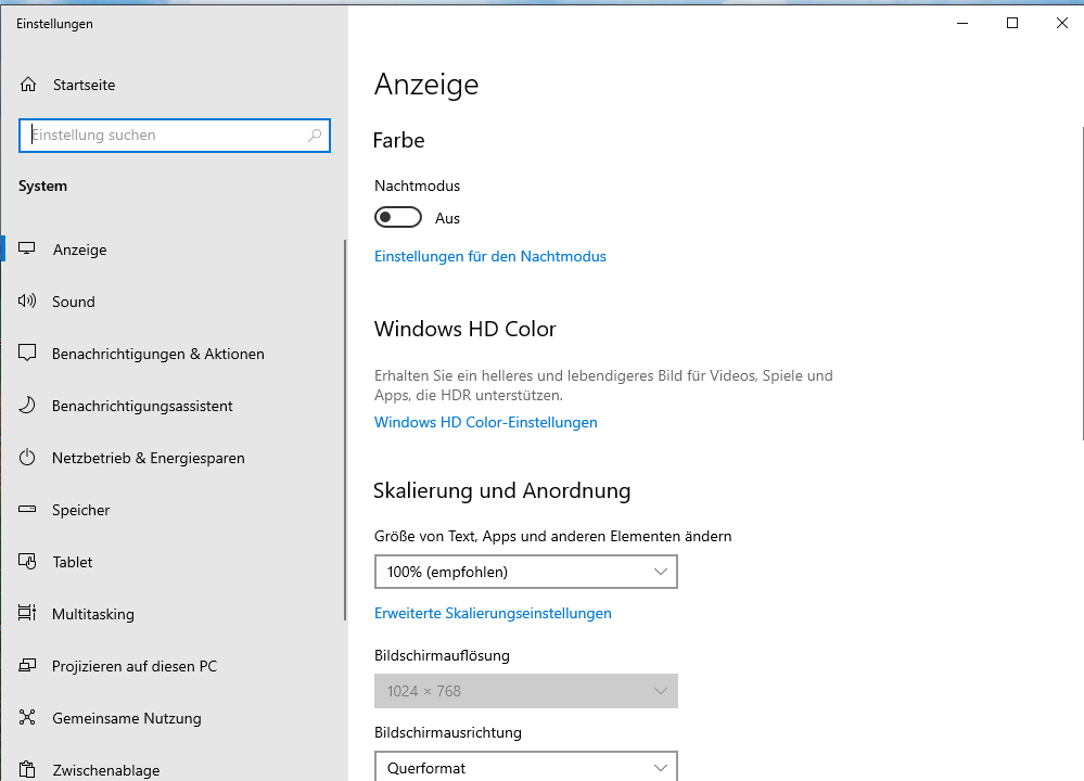

Ein solches Bild (Identifizierung von 1. + 2. Monitor) erhalte ich leider gar nicht, wenn beide Monitore angeschlossen sind. Außer isch bin im falschen Menü wenn ich bei den Anzeigeeinstellungen schaue?
Bei mir sieht es folgendermaßen aus, wenn beide Monitore angeschlossen sind. Unter Anzeige kann ich keine andere Anzeige auswählen.
Du musst noch den Intel Grafikkartentreiber installieren. Deshalb steht auf deinem vorletzten Bild "Bildschirm 1: mit Microsoft Basic Adapter verbunden" (<- das ist der Standard Windows Grafikkartentreiber)
