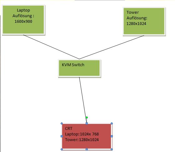

Ich habe mal eine sehr sehr einfache Zeichnung erstellt zu sehen ist der CRT der Switch, der Laptop und der Tower mit jeweilliger auflösung.
So nun nochmal was ich bis jetzt herausgefunden habe.
Wenn eine Verbindung zwischen CRT und Laptop besteht ist alles in ordnung. Ich stelle die Auflösung ein. Alles kein Problem. Wenn ich aber mithilfe von Roll die Verbindung zwishen Laptop und CRT trenne und dann eine verbindung zum Tower aufbaue Flackert ab und zu mal der Laptop Monitor aber das ist ja eigentlich normal. Wenn ich nach dem Flackern wieder zurück zum Laptop wechsel ist die vorher eingestellt Auflösung weg. Wenn ich allerdings vor dem wechseln der Verbindung zwischen Laptop und CRT den VGA Stecker am Laptop abziehe und dann Roll drücke flackert der Laptop zunächste auch. Wenn ich allerdings danach wieder wechsel und Den VGA Stecker mit dem Laptop verbinde ist die eingestellt auflösung noch vorhanden.
Ich hoffe ich konnte mich jetzt ein wenig besser ausdrücken :) is aber ah verzwickt :)

Iwie passt deine Erklärung absolut nicht zu deiner Zeichnung :D Da hätteste noch 2 Seiten schreiben können und ich wär aufn falschen tripp.
Du gibst dem KVM Switch also das Signal via VGA Port. OK. Du kannst doch einfach via Treiber die Auflösung vom VGA Port einstellen und wie der Desktop dargestellt wird (klonen etc).
Da sollte doch irgnd einen Modus dabei sein der für dich ok ist.
Also deine aussage an sich Passt :) nur ich glaube ich hab das gefunden was mir "das Genick bricht" wenn ich über die Taste "Rollen" Zwischen den beiden PC´s hin und her switche meldet sich ,beim Ausgewählten Tower, beim Laptop eine Art virtueller Monitor. Was zur folge hat die die zuvor eingestellten Auflösungen überschrieben werden und da der KVM Switch anscheinend keine auflösung von 1280x1024 in dem Modus Auflösen kann wird diese halt auf das kleinste runtergeregelt. Sollte dir das immernoch nicht einleuchten sag bescheid :D ich schreib dir nen aufsatz drüber ;) nein scherz aber ich werde das dann nochmal vernünftig dokumentieren :)
