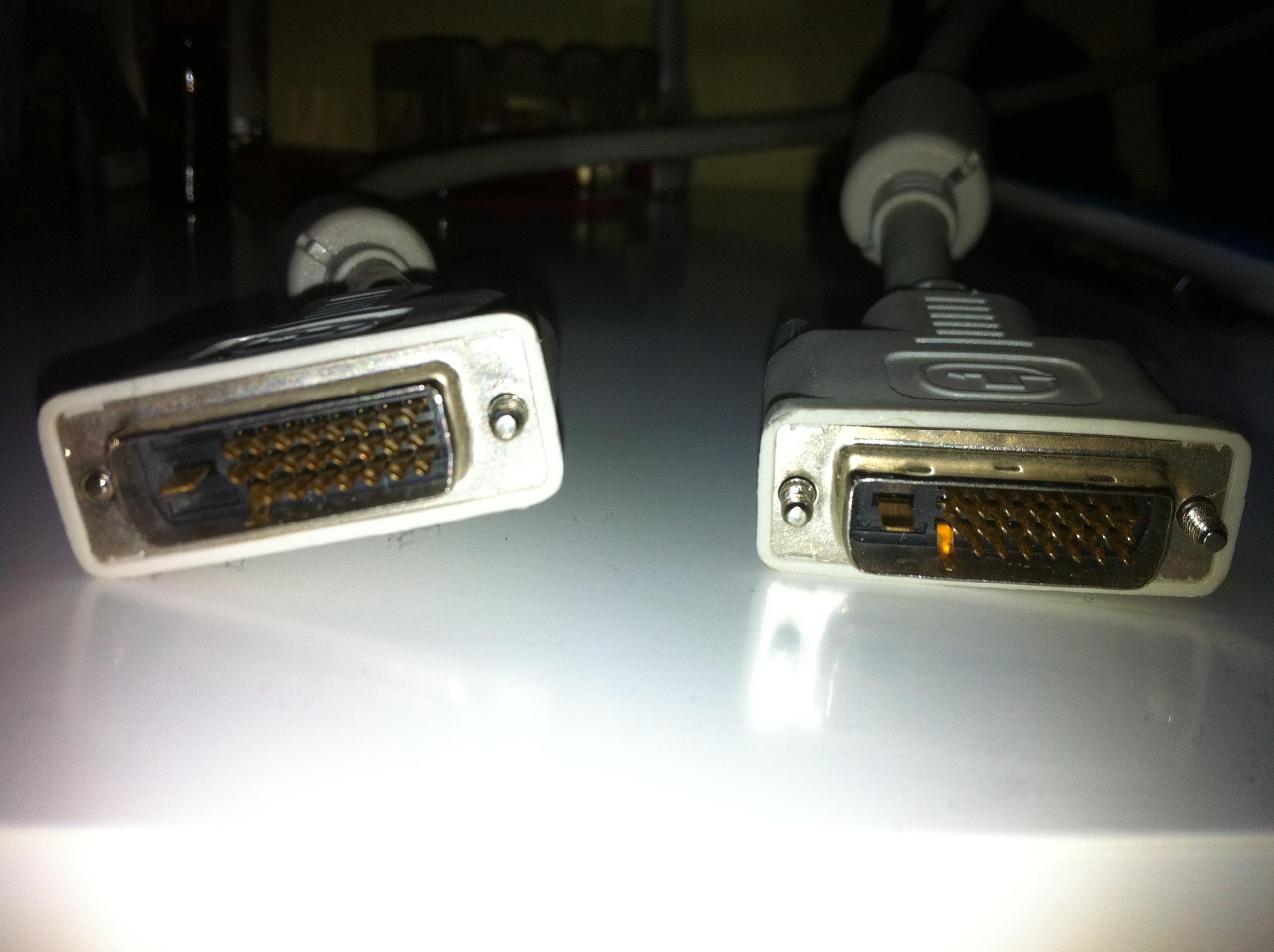

Ich schließe mich dem Problem mal schnell an.
Ich habe im Keller meines Daddys einen alten Hyndai L70A gefunden und wollte ihn als 2ten Monitor verwenden.
Meine 7850 verfügt ja auch über einen DVI Ausgang.
Leider hat das DVI (im Anhang) Kabel was dabei war nicht an meiner Graka funktioniert.
Erst als ich den mitgelieferten DVI-VGA Adapter angeschlossen habe funktioniert es ohne Probleme.
Das Bild ist okay. Doch ich hätte gerne ein DVI Kabel angeschlossen.
Alles im CCC umgestellt, wird auch erkannt bekommt aber kein Signal.
das Kabel ist ja auch Kaput.
die Krummen Pins sollten gerade sein.
Überprüf mal die DVI Buchsen, vermutlich ist eine Defekt bzw. verstopft/verdreckt
