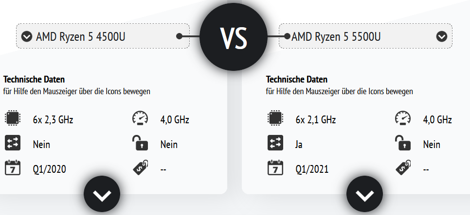

Ist der AMD Ryzen 5 4500U merklich schlechter als der AMD Ryzen 5 5500U?
Für Office Aktivitäten sind beide sogar eher oversized, total egal. 5500U ist auch nur Zen2 Architektur genau wie der 4500U.
