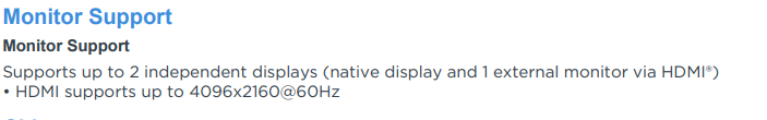

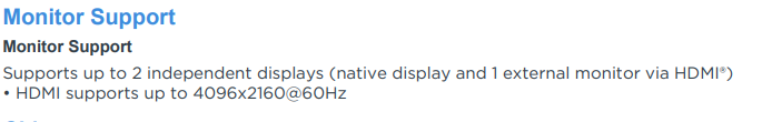

Gem. Dokumentation wird 1 externer Bildschirm unterstützt.
Quelle
https://psref.lenovo.com/syspool/Sy...g_3_15IMH05/IdeaPad_Gaming_3_15IMH05_Spec.PDF

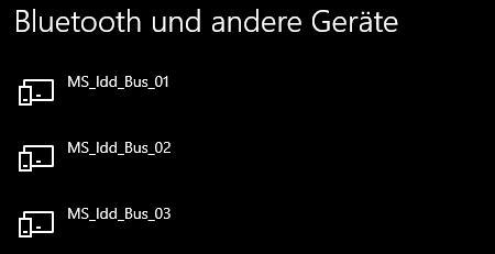

Dort sieht es bei mir jetzt so aus:
redjack1000 schrieb:
Der Adapter ist schon eine Alternative.
Ist der USB Adapter, als Grafikkarte, im Gerätemanager vorhanden?
Cu
redjack
Da sehe ich jetzt folgendes:

Eine externe Grafikkarte fällt nicht in die Beschreibung der Limits. Die Limits sollten für die iGPU und das Pinout direkt am Chassis gelten, nie für weitere, externe Grafikkarten.
