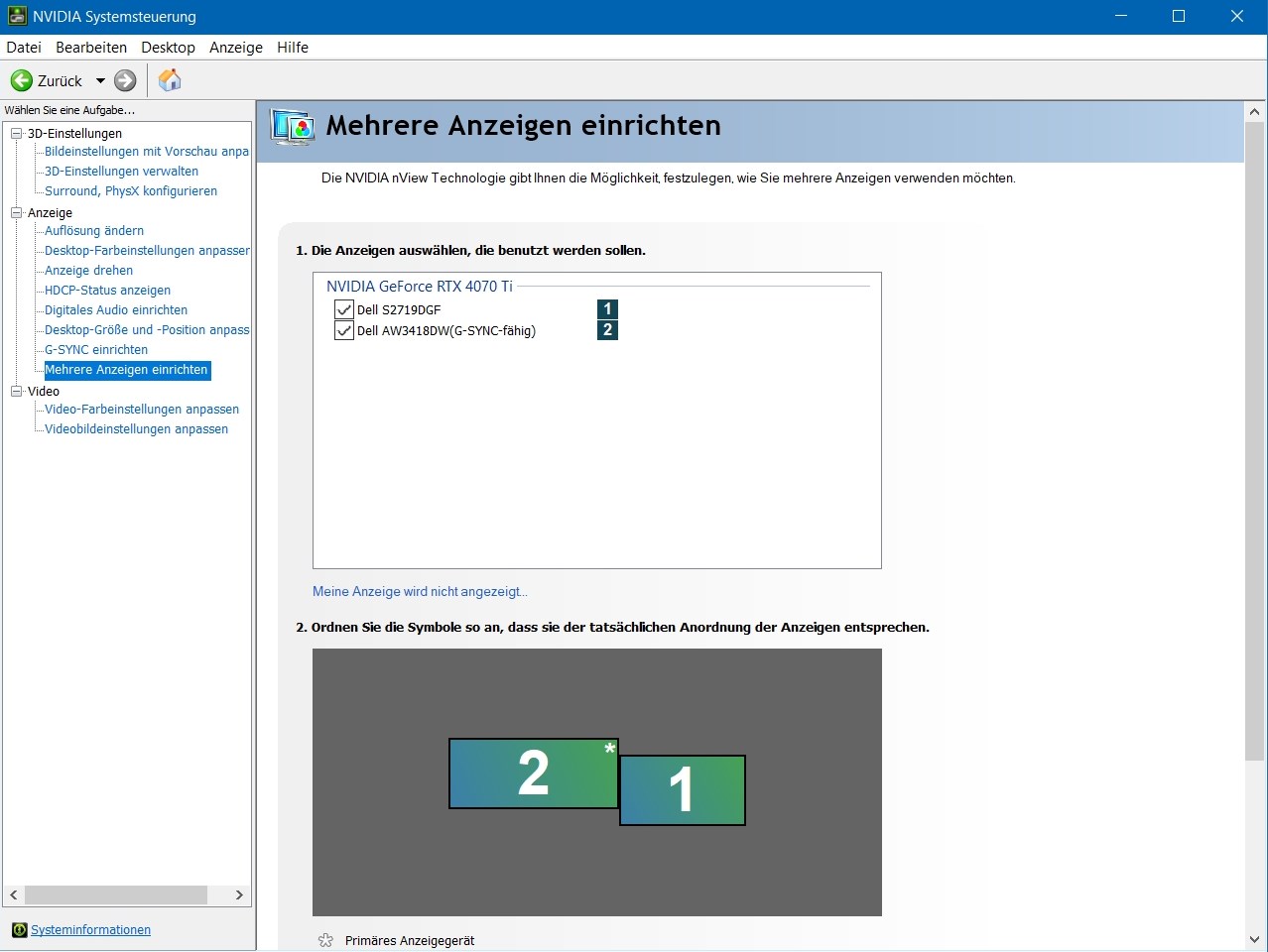

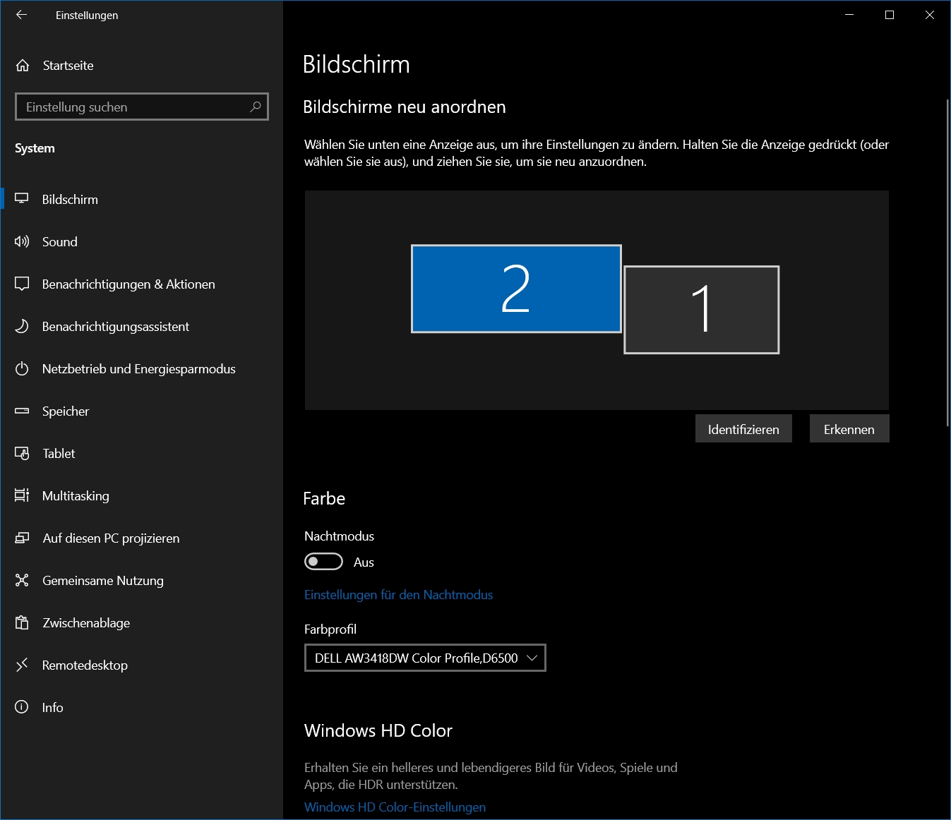

Nach dem Einbau einer nagelneuen Asus TUF Gaming RTX 4070Ti startet mein Rechner plötzlich mit dem 27 Zoll Monitor zuerst, obwohl der Hauptmonitor vorher immer der 34 Zoll Dell war. Also zu deutsch beim Hochfahren geht der 27er zuerst an dort erscheint auch das Republic of Gamers Logo erst danach geht mein Mainmonitor an.
Habe versucht in der Nvidia Systemsteuerung die 1 vom kleinen DELL wegzukriegen das geht nicht. Ich kann also nur den großen DELL mit * markieren mehr nicht. Ich möchte den 34 Zoll Monitor als Nr. 1 haben und auch das er zuerst startet.
In meine Windows Einstellungen kann ich da auch nichts anderes machen als in der NV Systemsteuerung.
Ansonsten läuft der Rechner ja mich stört halt nur die Reihenfolge. Muß ein simples Problem sein.

Du musst die Monitore | Tvs zuerst einschalten. Dann passt das. Bei jedem PC Start werden an den Ports die Geräte gebrüft, was zuerst gefunden wird, ist der Primärbildschirm, und zwar solange, bis die Windows | Treibereinstellungen greifen. Willst du das umgehen, musst du Bis zum Windowsstart entsprechenden Monitor einschalten, den anderen dann dazu. Kabel umstecken bringt da rein gar nix.
Die Ports der GPU haben eine Prio. Danach wird im UEFI angezeigt.
Reaktionen: coasterblog
Was so nicht stimmt.
Prinzipiell geht die Grafikkarte alle Abschlüsse durch und bedient den ersten auch zu erst.
War ganz gut zu erkennen bei Grafikkarten mit DP, HDMI und DVI gleichzeitig.
Wenn dort keiner gefunden wird geht's weiter.. und ja umstecken hilft sogar.
Das natürlich die Windows Einstellungen total egal sind beim bootlogo ist das primäre warum so nicht klappt aktuell.
Reaktionen: madmax2010
So also die beiden Monitore hängen am Display Port. Also soll ich mal die Stecker an der Graka tauschen?
Oder kann ich im UEFI Bios da was einstellen? Und wo?
Also die Idee mit dem 34 Zoll Monitor allein zu starten und danach den 27 Zöller dran war Gold wert! Es ist nun alles zu bester Zufriedenheit geklärt ich danke Euch ihr Hirsche!!;)
