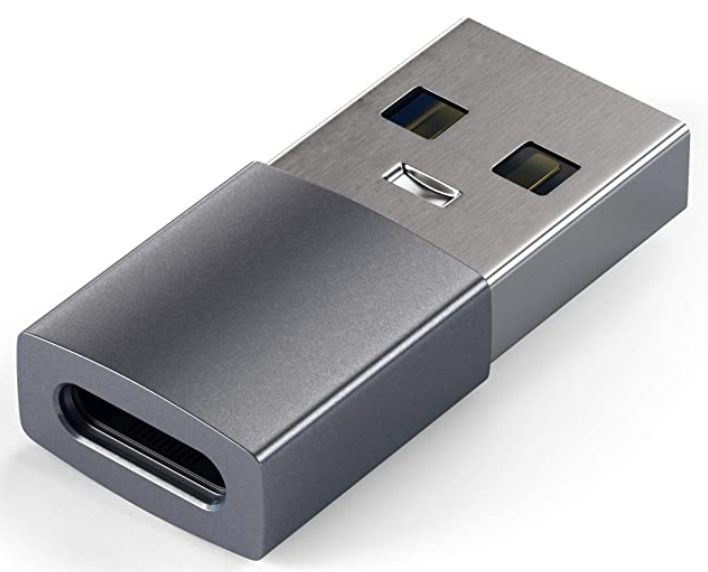

Weiß hier im Forum jemand ob es technisch überhaupt möglich ist zwei Full HD Monitore an einen Laptop anzuschließen, der nur USB 3.1 Gen 1 oder HDMI 1.4b aufweist? Oder is das prinzipiell unmöglich? :confused_alt: Aus meiner Sicht schaut es so aus, als hätte man ohne USB C überhaupt keine Möglichkeit sowas anzuschließen. Habe mir übrigens auch testhalber einen USB C Adapter bestellt, aber mit dem funktioniert es leider auch nicht.

So wie du ihn beschreibst gehts nicht. Wenn USB-C mit DisplayPort Alternate Mode vorhanden ist, kannst einen USB-C Monitor mit DisplayPort Ausgang anschließen und einen weiteren mit DisplayPort ansteuern. Ein HDMI Port kann hingegen nur einen Monitor ansteuern.
Es scheint aber, als ob du nur einen gewöhnlichen USB-C Datenport mit 5GBit/s hast, da geht das nicht. Nur über den veralteten Umweg DisplayLink.

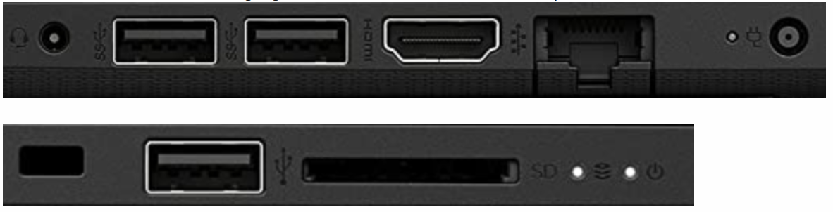

folgende Anschlüsse sind vorhanden:
2 USB 3.1 Gen 1 (nur Datenübertragung); 1 USB 2.0; 1 HDMI 1.4b; 1 RJ-45; 1 Kopfhörer/Mikrofon kombiniert

@M4ttX Nein DisplayPort ist leider keiner vorhanden :(
Achso das sind gar keine USB-C Ports. Ja, zwei Monitore gibts damit ausschließlich per DisplayLink.

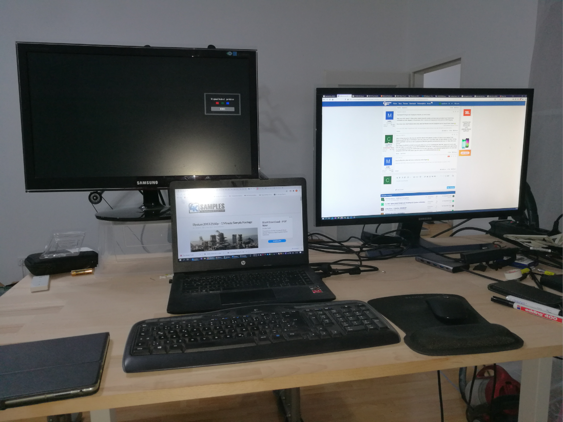

Naja, also momentan steht alles provisorisch rum und sieht folgendermaßen aus:
1.) Ganz links steht ein Samsung SyncMaster P2450H 60,9 cm (24 Zoll) Full-HD TFT Monitor (VGA, DVI, HDMI, Reaktionszeit 2ms). Der ist mittlerweile 9 Jahre alt, funktioniert aber immer noch. Hab den mal dazugestellt, damit ich den mit dem Laptop und dem neuen 4K Monitor vergleichen kann
2.) In der Mitte steht der oben genannte Laptop HP 14-cm0202ng (14 Zoll / Full HD)
3.) Ganz rechts steht ein Samsung U28E590D Monitor (HDMI, 28 Zoll, 71,12cm, 1ms Reaktionszeit, 60Hz Aktualisierungsrate, 3840 x 2160 Pixel)
Und ehrlich gesagt bin ich ein wenig überfordert rauszufinden wie das beste Setup aussehen soll. Ich spiel mich schon die ganze Zeit mit der Auflösung und der Skalierung rum, aber so wirklich zufrieden bin ich nicht. Beim alten 24 Zoll Monitor schaut das Bild irgendwie nicht richtig scharf aus, also wenn ich auf 100% Skalierung stelle, ist zwar die Schrift recht scharf, aber dafür alles so klein, dass ich kaum etwas erkenne. Wenn ich auf 150% stelle, dann sind zwar die Desktop Symbole etc. groß und scharf, allerdings sieht der Text z.B. im OneNote wiederum recht verschwommen aus.
Der Laptop hat aus meiner Sicht das beste Bild, aber da ist natürlich der Bildschirm ziemlich klein. Da kann man kaum vernünftig Bilder oder viele Zeilen Quellcode vom Visual Studio darstellen, da einfach nicht genug Platz ist.
Beim 4K Monitor sieht das Bild natürlich schon recht gut aus, allerdings merkt man bei der 30Hz Darstellung natürlich ein ziemliches Ruckeln. Merkt man während der Office Arbeit nicht unbedingt, aber wenn man da mal mit Photoshop arbeitet(bei Bildern hin und herzoomt bzw. Bilder mit Ziehen der Maus kleiner und größer zieht) oder schneller zwischen den Tasks wechselt und beim Browser recht schnell rumscrollt, dann merk man das natürlich schon deutlich.
