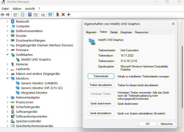

Es sind 2 gleiche Monitore! Habe sie mehrmals deinstalliert, auch die Grafikkarte. Immer dasselbe.

Würdest du uns das genaue Modell des Laptops und der Docking Station nennen, können wir dir das vielleicht sagen.
Sieht aber erstmal nach einem Bandbreitenproblem aus (oh wunder, wer hätte es gedacht), wobei 2x 1440p@60Hz wahrlich nichts Besonderes ist.
Welche CPU (Onboard Grafik), welche Monitore, welche Docking Station, welcher Anschluß???

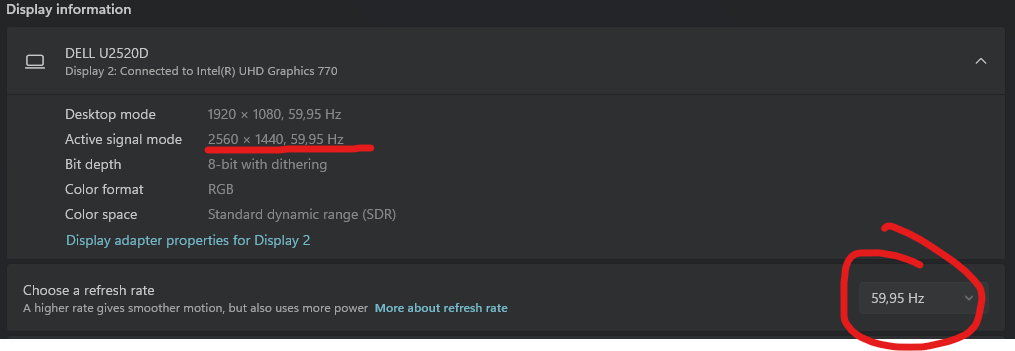

c) Das Bandbreitenlimit bleibt das gleiche. Mit diesen Docks (DP Alt mode + USB3) und euren beiden Hosts ist es unmöglich 2x WQHD@60 hinzubekommen. Wenn der erste Monitor mit WQHD@60 angetrieben wird, bleibt für den 2. Monitor entsprechend wenig übrig. Wenn man den ersten Monitor reduziert auf eine niedrigere Bandbreite (zB FHD@60) bleibt mehr Bandbreite übrig, so dass der 2. Monitor auch auf FHD@60 kann. Ganz normal. Einstellungssache. Die Monitore scheinen absolute Verschwendung für deinen Host ohne TB Dock oder ohne Umgehung des Docks zu sein.
Wenn du versucht hast die Auflösung zu reduzieren um 2x FHD hinzubekommen, hast du dabei vermutlich einen Fehler gemacht: Es gibt verschiedene Refreshrates wie 55.95 und 60 Hz. Die gehen immer nur jeweils in Kombination mit einer bestimmten Auflösung. Wenn du eine Kombination einstellst, die der Monitor gar nicht kann, dann nutzt Windows eine passende, evtl. höhere Auflösung die genauso viel Bandbreite wie vorher verbraucht. Dazu in die erweiterten Anzeigeeigenschaften in Windows. Wo man die Refreshrate auswählen kann und auch die "aktive Auflösung" vs. die "Desktop Auflösung" sieht (aktiv ist was tatsächlich gesendet wird. Desktop ist was du einstellst). Und die Refreshrate so auswählen, dass die aktive Auflösung gleich der Desktop Auflösung, gleich FHD ist. Dann geht das auch mit deinem Notebook. Nur das du den Kram, von wegen Bild unscharf auf den Monitoren anzeigen, mit deinem Notebook nur brauchst, weil das Dock nicht das passende zum Notebook ist und das Notebook zu alt ist um mit anderen Techniken, die das Dock kann, zu kompensieren.

FHD würde reichen im Moment. Mit den ganzen HZ Einstellung usw habe ich es im Moment noch nicht geschafft. Allerdings half es den zweiten Monitor einfach mit dem HDMI in der Docking zu verbinden. Dann gehen beide Monitore gleich auf FHD....
