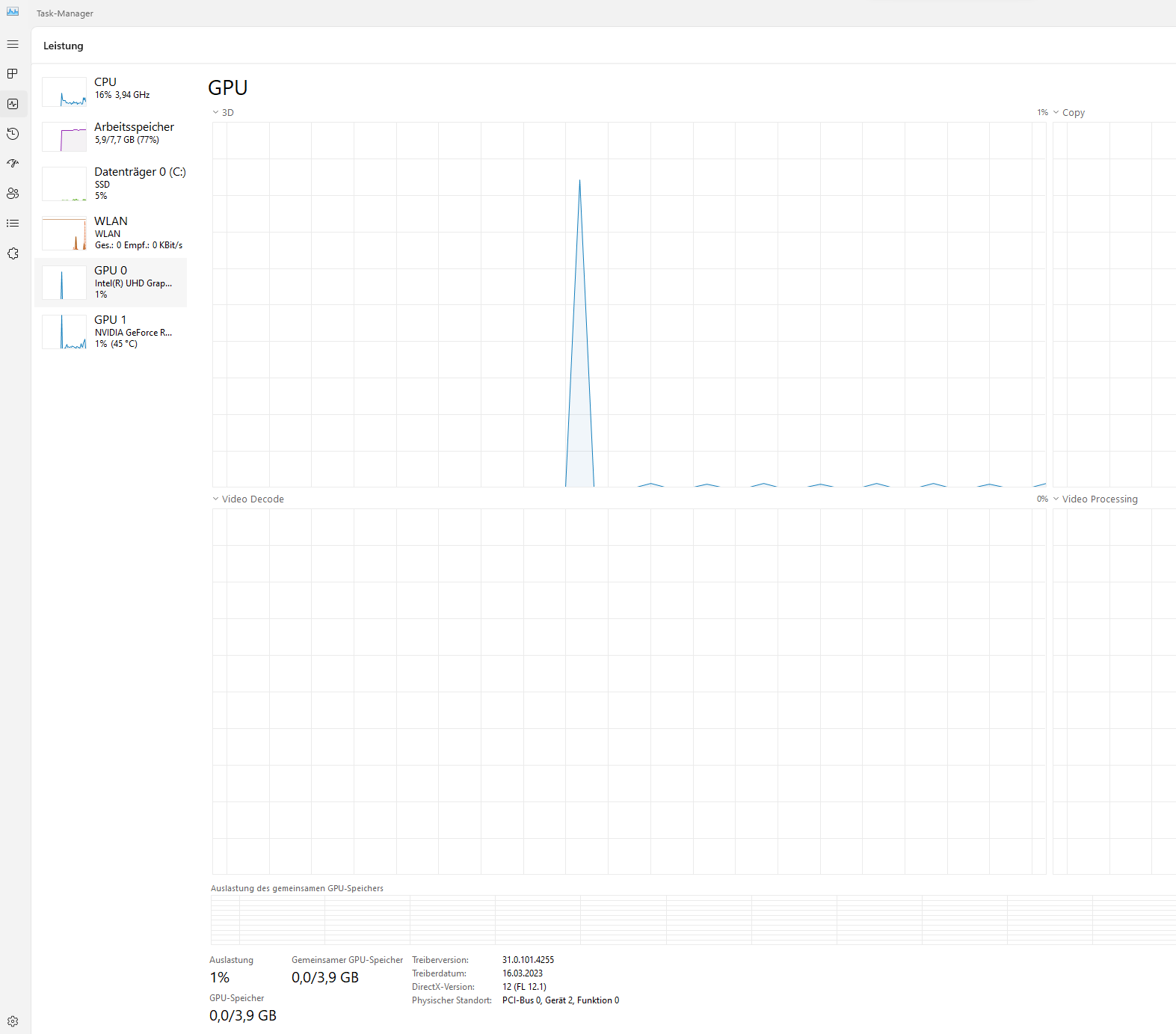

Ich habe einen neuen LOQ 3i 15 Gaming Notebook von Lenovo. Die integrierte Intel GPU und die Nvidia RTX 4060 können sich beim Spielen nicht einigen wer die Videobearbeitung übernehmen soll. Beim Spielen von Portal with RTX kommt es alle 5-10 Sekunden zu Mikrorucklern. Das passiert bei allen Grafikeinstellungen.
Ein anderes Spiel habe ich noch nicht ausprobiert.
Das passiert, da die Nvidia zur Intel GPU im Spiel wechselt und zurück (kann man im Task-Manager beobachten). Beim Wechsel kommt es zu Rucklern/Frameeinbrüchen im Spiel und es ist dadurch eigentlich unspielbar. Die Auslastung der Nvidia Grafikkarte sinkt beim Wechsel für ein paar Sekunden auf 0% und die Intel GPU geht auf 100%. Das Problem scheint auf Nvidia Optimus zurück zu gehen. Nach jeglichen Grafikeinstellungen in der Nvidia Systemsteuerung besteht das Problem weiterhin. Die beiden Grafikkarten werden beim Gaming, teilweise auch bei der normalen Office abwechselnd verwendet und es kommt zu Screen Tearing.
Seltsamerweise werden mir im Task-Manager und in der Montorverwaltung von Windows 11 zwei Monitore angezeigt (einer für die Intel GPU und einer für Nvidia Grafikkarte), obwohl ich nur den integrierten Monitor verwende.

SimonStays94 schrieb:
Ab und zu hat es so einen Peak in der Intel GPU, obwohl das Game nach den Windows Grafikeinstellungen nur auf die Nvidia RTX 4060 zugreifen sollte.

das habe ich bereits mehrfach versucht. Ich habe laut Task-Manager trotzdem Frameeinbrüche und die kurze Benutzung meines Intel GPUs anstatt der dauerhaften Benutzung meiner Nvidia.

Danke, das habe ich gerade ausprobiert und die Grafikkarte über Lenovo Vantage als dedizierte Grafikkarte gestartet (ohne die Intel GPU also).
Das Problem besteht weiterhin...
Ich habe beim Spielen von Portal with RTX weiterhin regelmäßige Frameeinbrüche. Außerdem habe ich vorher noch den Intel® Graphics Driver für Intel Arc GPUs installiert. Es läuft also die Intel Arc GPU Controll im Hintegrund mit, aber derzeit ohne die Intel GPU, da ausgeschaltet.
Kann es sein, dass die RTX 4060 Notebook GPU gedrosselt wurde/wird? Ich habe eine maximale Leistungsaufnahme von 80 Watt anstatt von eigentlichen 115 Watt...
