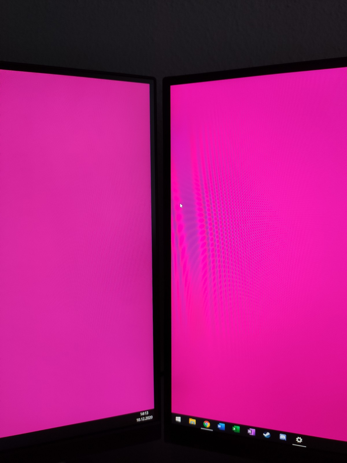

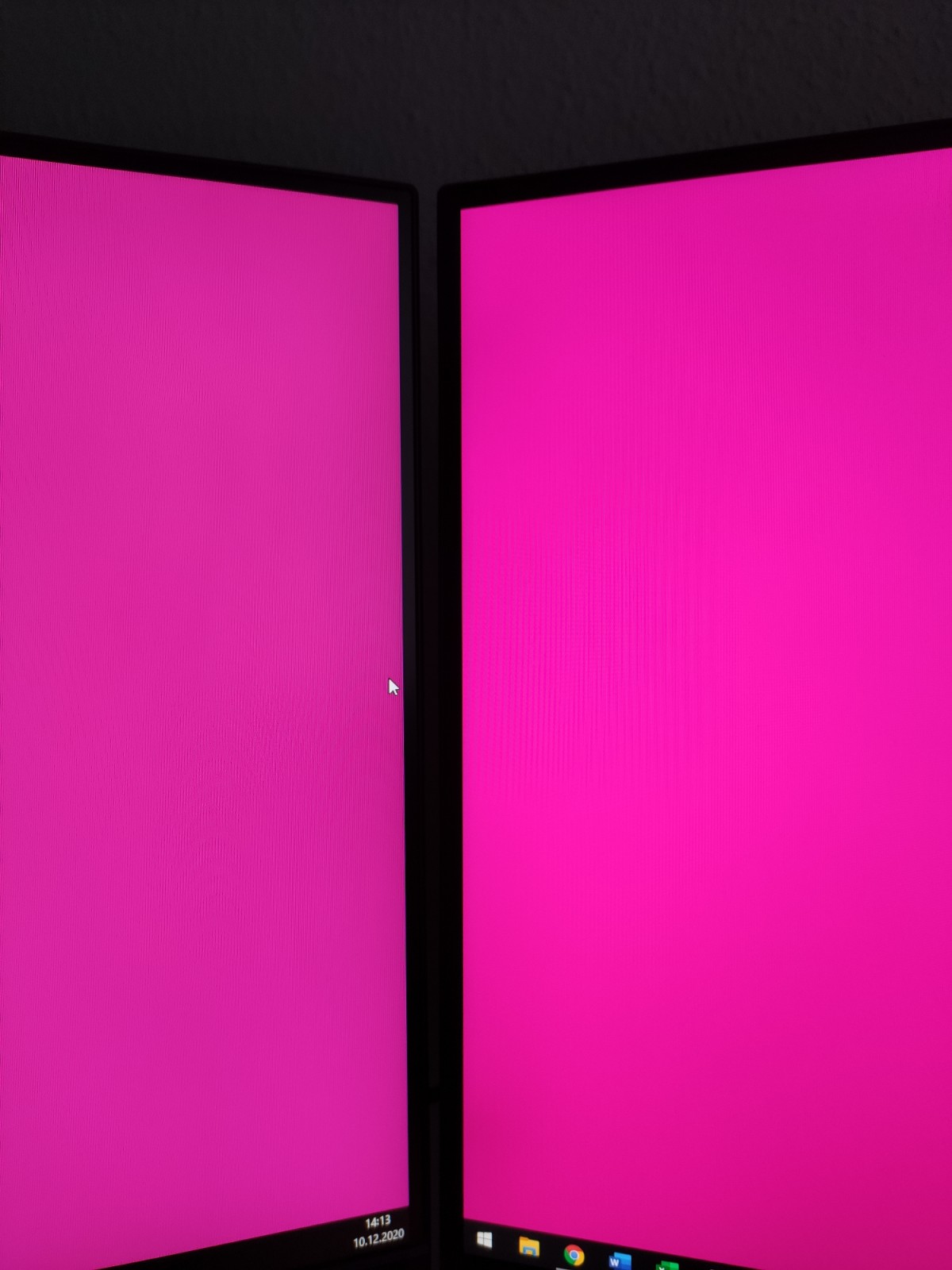

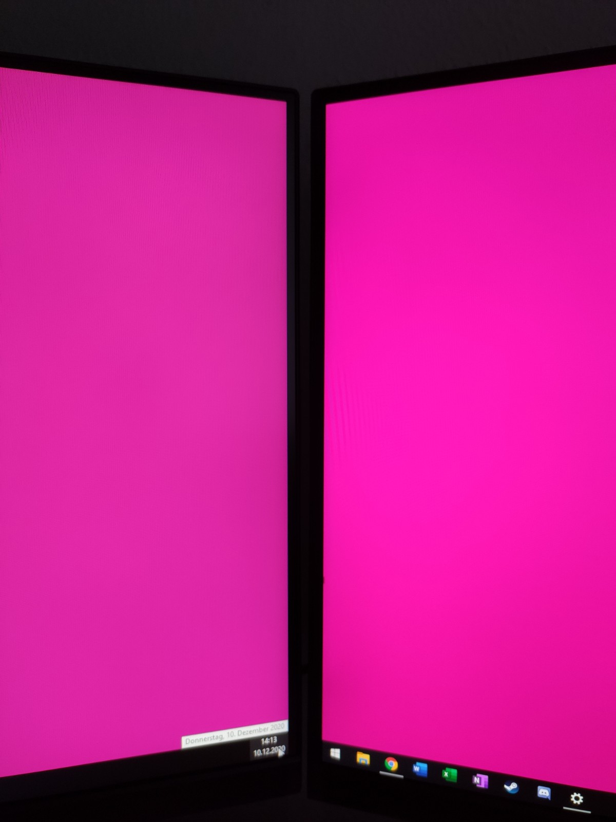

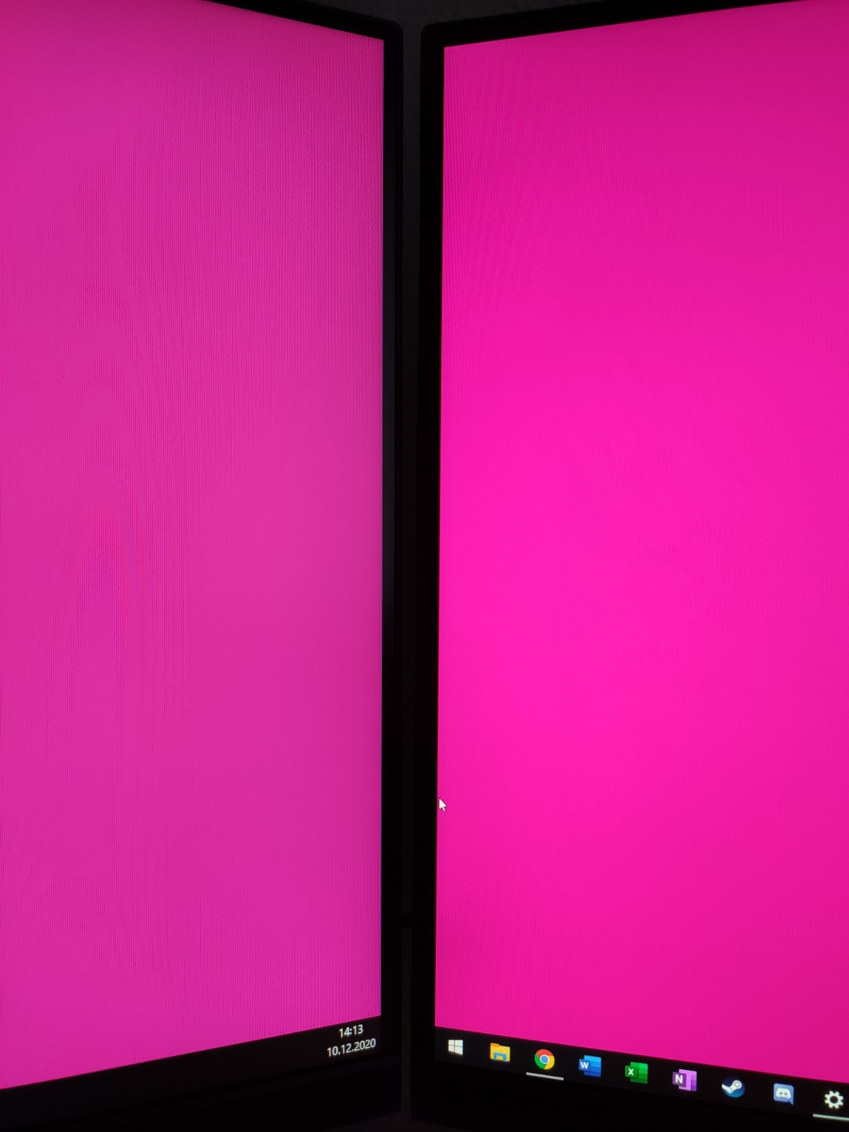

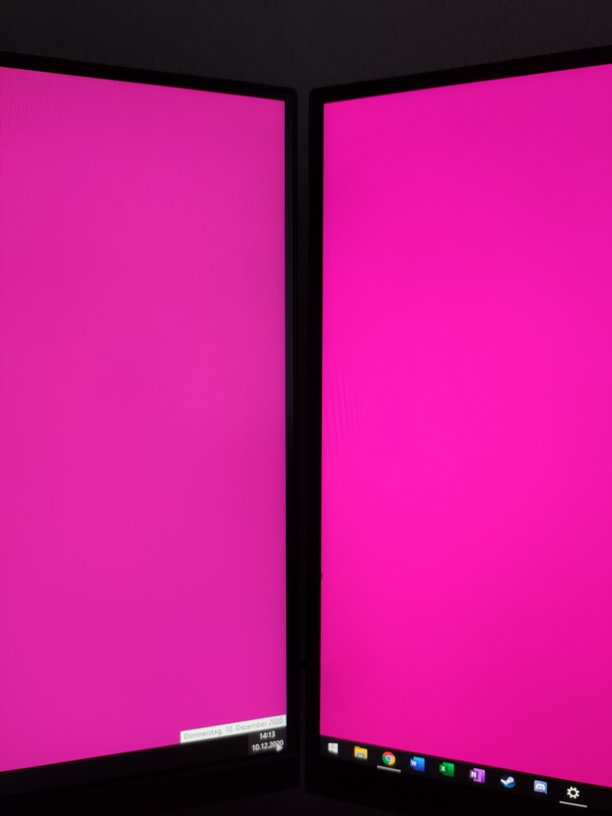

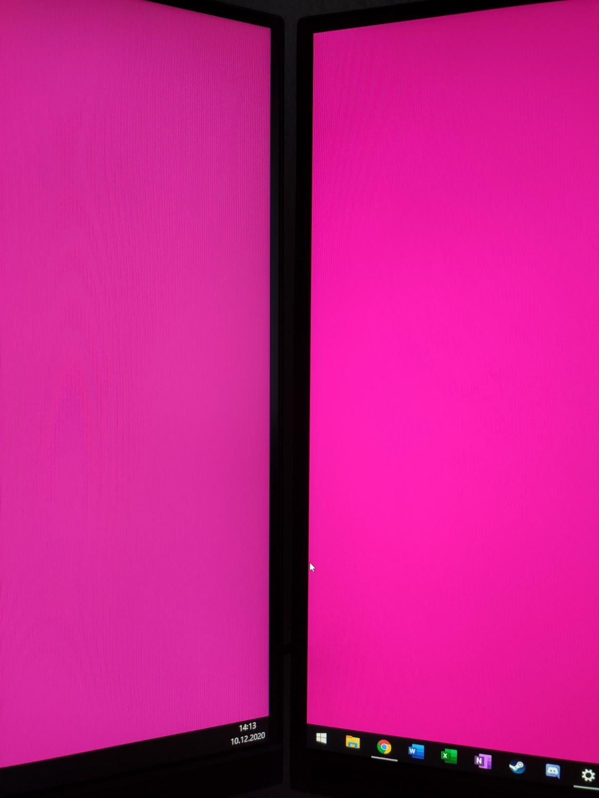

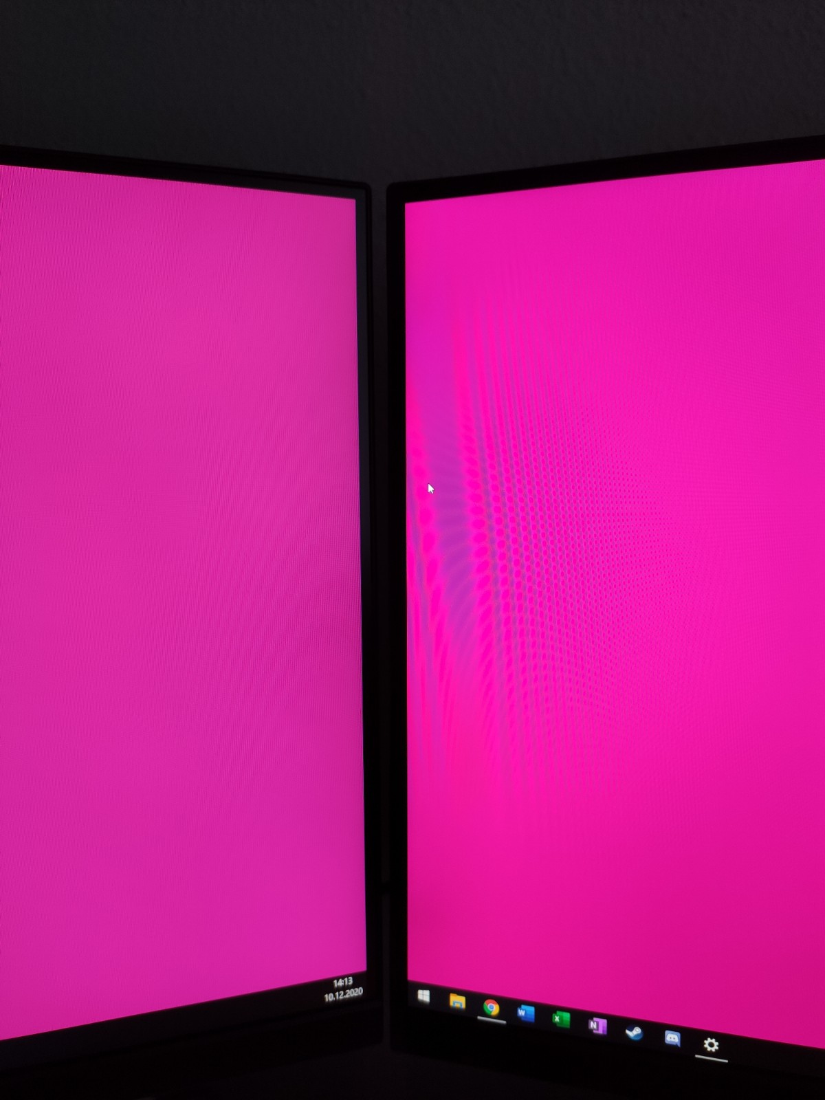

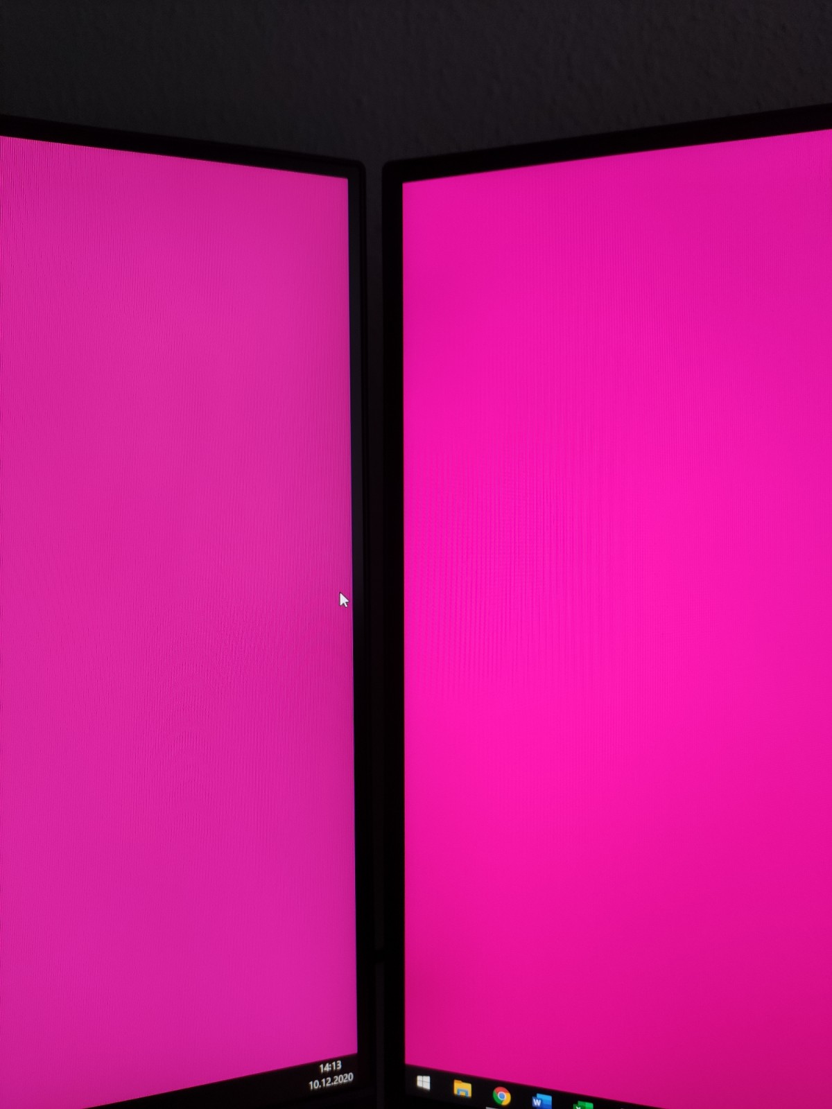

Jetzt habe ich das Problem, dass der Übergang zwischen den Monitoren mit meinem Maus-Cursor nicht über die gesamte Höhe funktioniert. Wenn ich von Monitor 1 (27 Zoll, WQHD, 2560x1440 Pixel, 144Hz) auf Monitor 2 (27 Zoll, Full HD, 1920x1080 Pixel, 75Hz) gehe, kann ich das erst ab einer Höhe (von unten nach oben gesehen) von ca. 1/3. Wenn ich mit meinem Maus-Cursor von Monitor 2 auf 1 gehe, kann ich es über die gesamte Höhe machen, komme dann aber im oberen Teil des Monitor 1 heraus.
Ich habe versucht die Problematik mit den angehängten Bildern zu verdeutlichen. In Bild 1 & 2 bin ich von Monitor 1 auf Monitor 2 gegangen und in Bild 3 & 4 bin ich von Monitor 2 auf Monitor 1 gegangen.

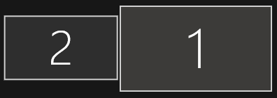

Ist doch logisch, bei unterschiedlicher Auflösung. Sieht man doch auch gut in der Vorschau im Windows.
Mir persönlich ist keine Lösung bekannt dafür. Würde mich wundern wenn es eine gäbe.
Wie gesagt, ist ja logisch, du hast links 1440 Pixel und rechts 1080 Pixel in der Höhe. Du kannst allerdings die Position des kleineren Bildschirms anpassen, dass du am oberen/unteren Rand einen sauberen Übergang hast, je nach Vorliebe.

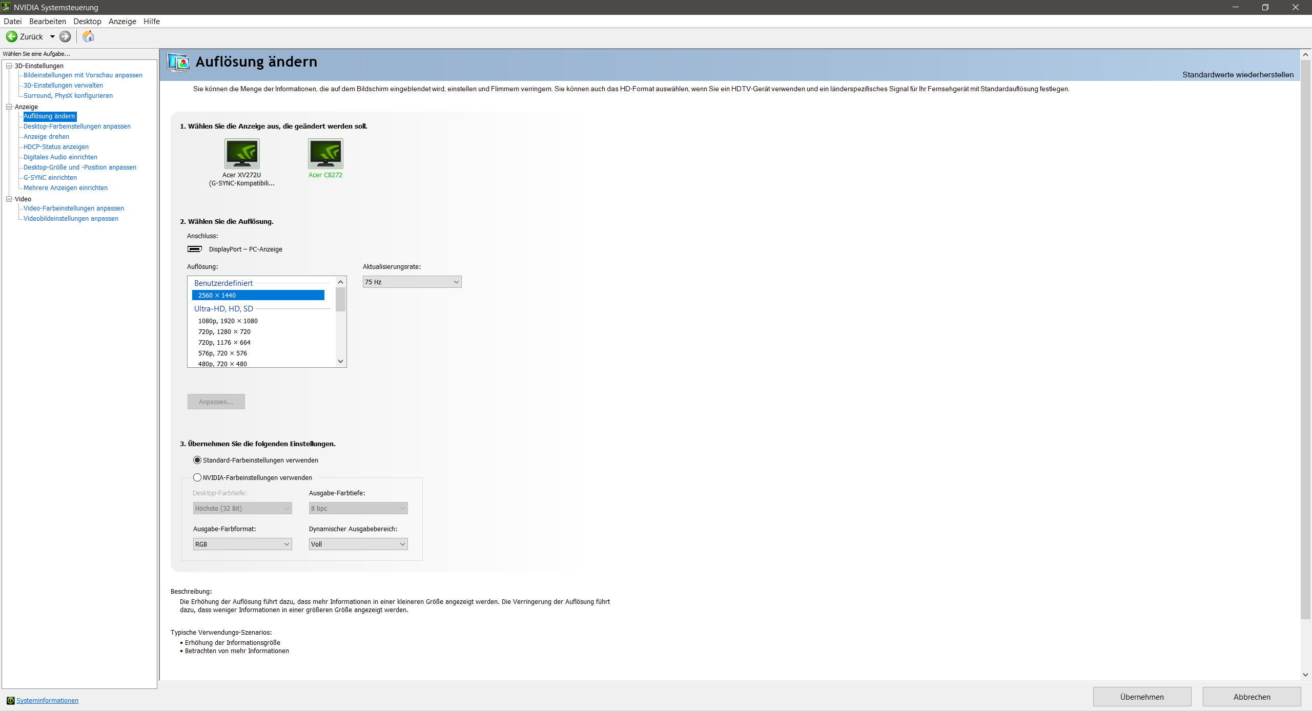

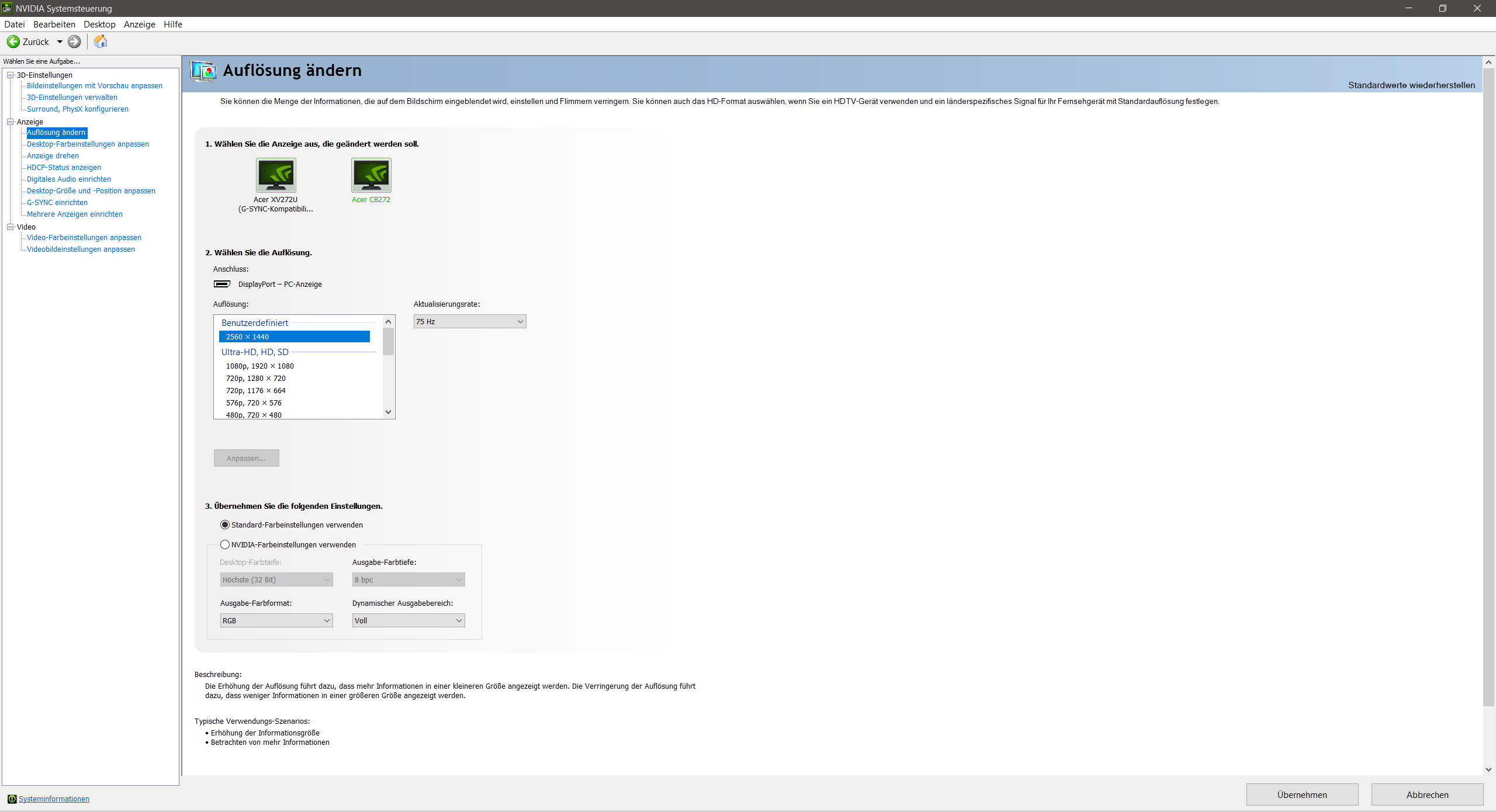

Geht den Hochskalieren nicht mit der NVIDIA Systemsteuerung? Unter Auflösung anpassen und Anpassen kannst Du probieren die Auflösung anzuheben. Häkchen unter rein bei Auflösung die nicht verfügbar sind und dann benutzerspezifische Auflösung erstellen.
Reaktionen: Cedric99
die Lösung unter Windows 10 ist: Rechtsklick auf den Desktop -> Anzeigeeinstellungen. Da siehst du die Monitore nebeneinander. Mit Drag and Drop auf einen der beiden Monitore, kannst du die Anordnung anpassen und sie dir so hin und her schieben, bis der Übergang stimmt.
Reaktionen: cvzone
Das stimmt. Man bekommt es so eingestellt das die Maus zumindest keinen Sprung mehr macht, aber mit 1080p wird immer ein Randbereich von WQHD zu FHD bestehen, wo die Maus stehen bleibt und nicht zum anderen Bildschirm wechseln kann. Mit einer Skalierung (z.B. mit VSR) würde auch das wegfallen. Aber das Bild leidet natürlich optisch etwas unter der Skalierung.
Geht ohne Probleme. Habe erst vor einigen Tagen ein wenig mit 2560x1440 und 3840x1600 rumgespielt, um ein Gefühl dafür zu kriegen und Windowmanager zu testen, da ein Monitorkauf ansteht. Das ganze mit einem 1920x1080 Monitor. Ggf. musste man unten die Auswahl von automatisch auf was anderes ändern.
Vielen Dank für die vielen schnellen Antworten! Schade, dass man keinen Zustand erreichen kann, wie wenn ich beide auf Full HD stelle, werde ich wohl damit leben müssen.
Der Tipp den 2. Monitor in den Windows-Einstellungen Mittig zum 1. Monitor zu platzieren war aber gut, das macht es zumindestens etwas angenehmer. (siehe Bild)
Ich habe es bei dem Monitor benutzerdefiniert erstellt, leider übernimmt mein PC diese Einstellung nicht, wenn ich diese Einstellung anklicke und auf Übernehmen drücke. Ich versuche mal noch ein bisschen. Sollte noch jemand Ideen haben immer her damit. :)
Okay habe es. Der Monitor unterstützt zwar 75Hz, ich darf bei der Skalierung jedoch nur 60Hz verwenden, dann übernimmt er die Einstellung (auch wenn die bei 75Hz im Test funktioniert hat). Die Qualität leidet, wie schon angekündigt, ein wenig darunter, aber für den Zweck als Zweitmonitor ist das so okay denke ich. Trotzdem schade, dass es für diese Problematik keine optimale Lösung gibt.
