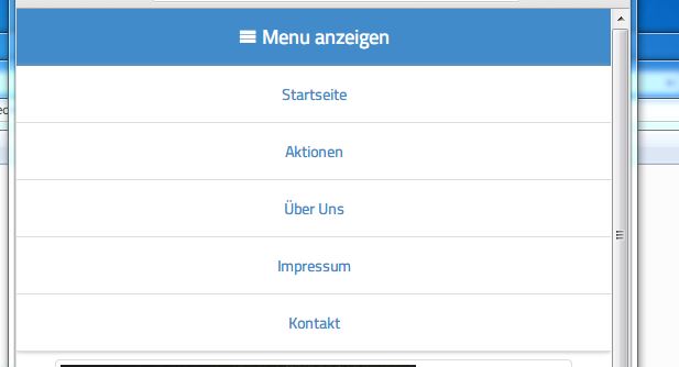

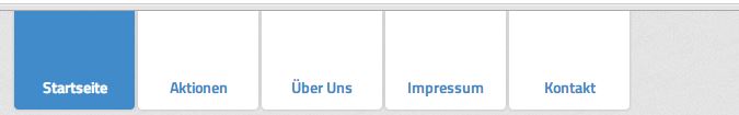

Kurz zur Funktion der Navigation. Bild 1 zeigt die mobile Version, welche erst ausgeklappt wird, wenn man auf das blaue "Menu anzeigen" klickt. Ansonsten ist die Navigation durch jQuery versteckt und es wird nur der blaue Balken angezeigt. Im zweiten Bild seht ihr dann die normale Desktop-Version.
Mein Problem ist wohl, dass ich zum einen einmal das "Menu anzeigen" verstecken bzw. anzeigen muss und zum anderen die Navigation in der mobilen Version solange versteckt werden muss, bis der Anwender auf den Link klickt (jQuery .hide() und .fadeToggle()).
Das reine Umstylen geht sicher mit reinen Media Queries, aber beim Verhalten stoße ich dann an die Grenzen.
