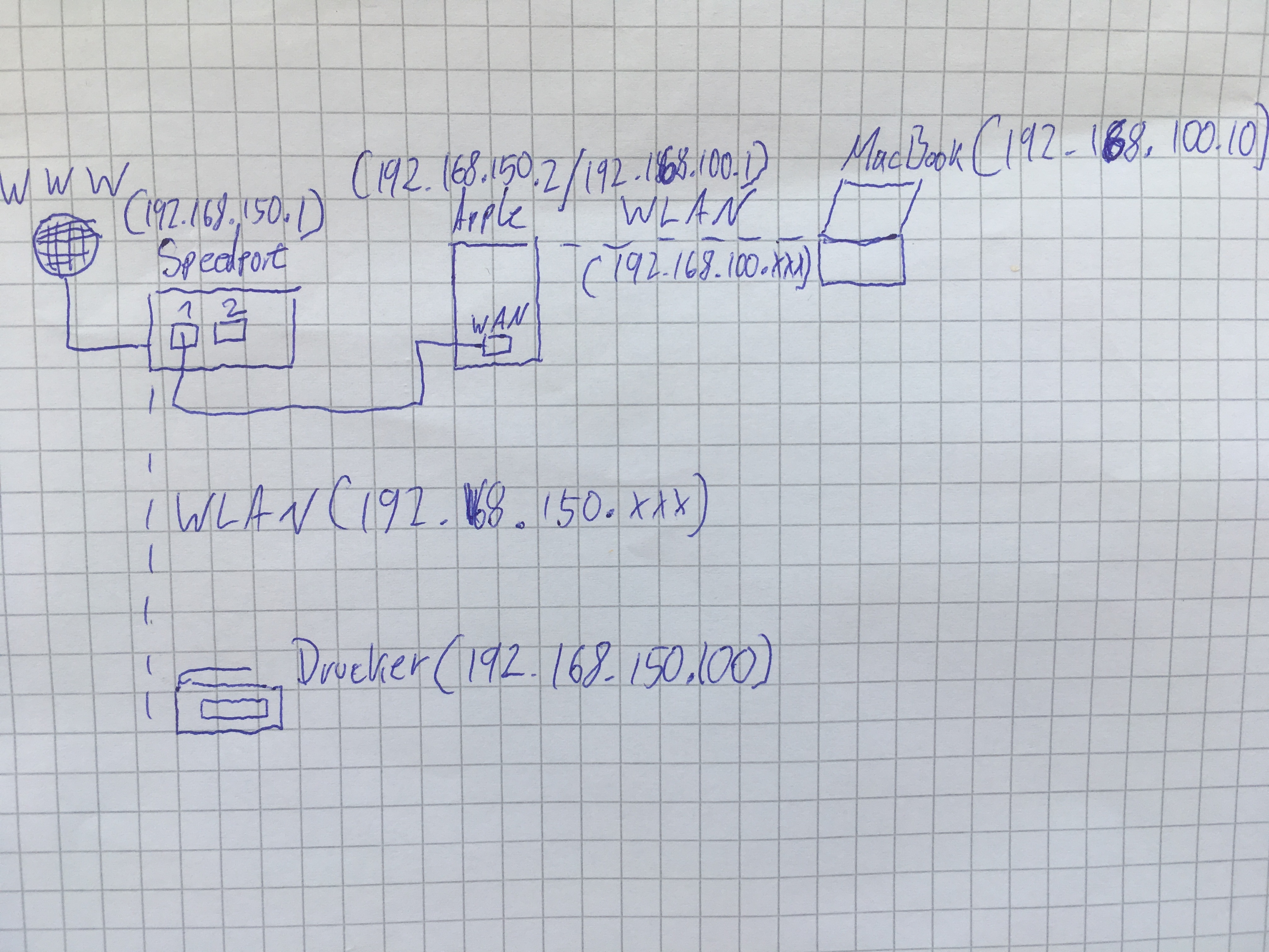

Ich habe folgendes Problem:
Ich benutze 2 Netzwerke, einmal einen Apple AirPort mit 192.168.100.xxx und ist am Speedport mit der Adresse 192.168.150.2 über ein Patchkabel verbunden. Das Speedport-Netzwerk hat 192.168.150.xxx.
Nun habe ich einen Drucker im WLAN des Speedports und ich bekomme es nicht hin, auf diesen Drucker zu zugreifen.
Ich versuche vom Client 192.168.100.10 auf über den Router von Apple (192.168.100.1 / 192.168.150.2) auf den Drucker 192.168.150.100 zu zugreifen. Funktioniert nicht. Aber wieso kann ich dann vom Client 192.168.100.10 auf über den Router von Apple (192.168.100.1 / 192.168.150.2) auf das Speedport (192.168.150.1) zu greifen?

benneque schrieb:
Mal bitte mal auf wie du das verkabelt hast und was du wo konfiguriert hast?
Im Normalfall sollte der Speedport am WAN hängen, und dann der AirPort als als Gateway zum Speedport dienen.

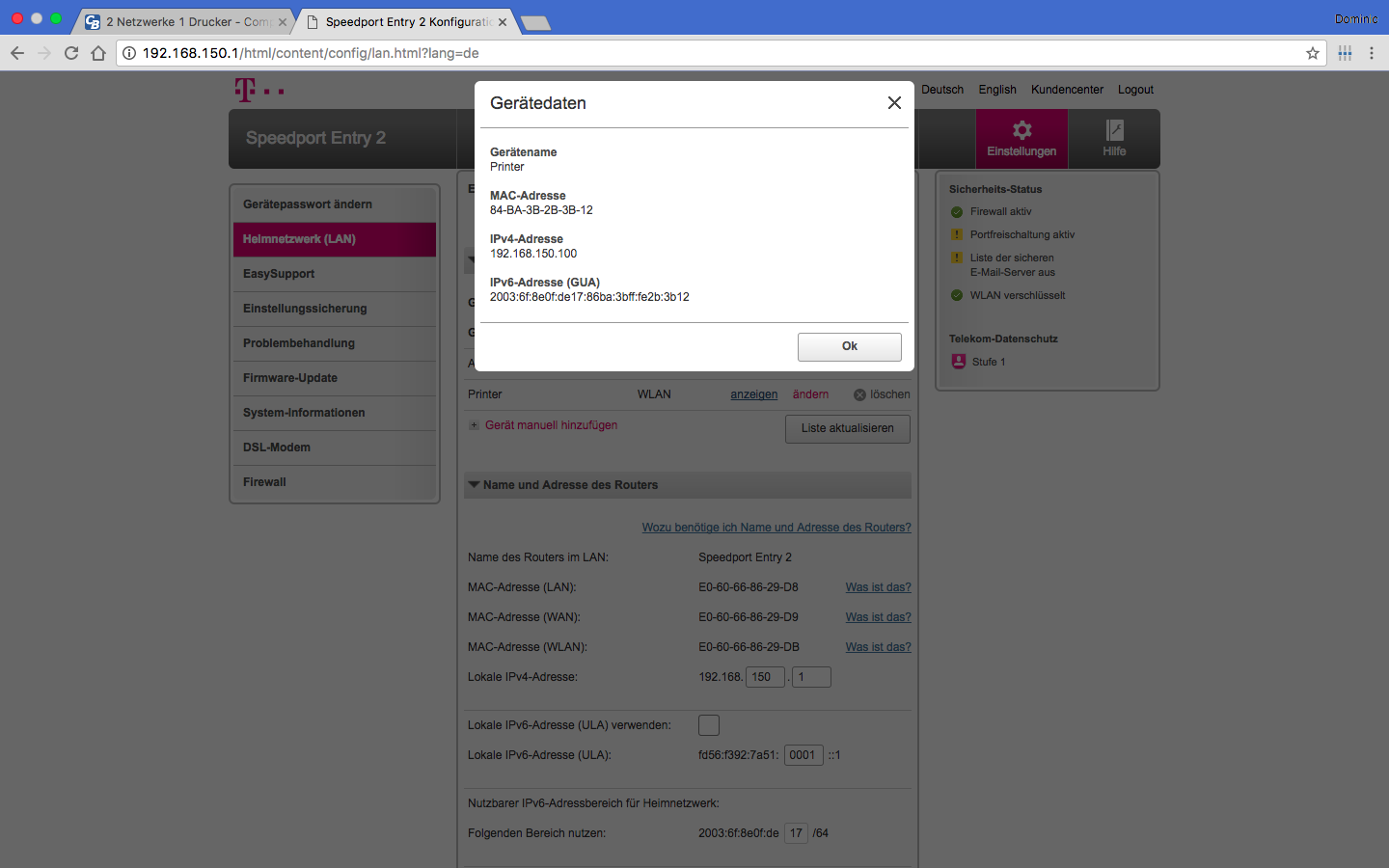

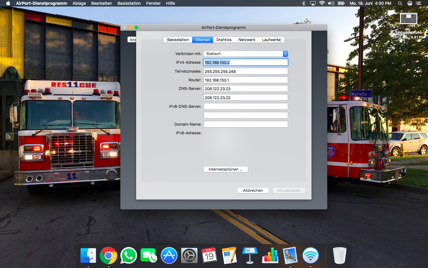

Macht euch keine Sorgen wegen der eingetragenen DNS, die ist schon richtig ;)
Subnetz-Maske vom Airport habe ich wieder auf 255.255.255.0.
chrigu schrieb:
wahrscheinlich ist irgendwo der wan-port zur trennung benutzt worden. dann musst du im jeweiligen gerät eine "routeprint"-änderung eintragen plus noch entsprechenden druckerport weiterleiten. falls das in der firewall des jeweiligen router möglich ist...
wieso überhaupt diese umständliche trennung? verstehe ich nicht. stell doch alle ins selbe netz....
Alle meine Geräte (ATV, MacBook, iPad, iPhone) hängen im 5GHz Band des Airport. Ich hatte öfters Probleme mit dem Netzwerkinternen Streamen von Musik, nach etwas Googlen habe ich herausgefunden, dass sich das 2.4GHz und das 5GHz des Airports nicht zusammen vertragen und somit habe ich das 2.4GHz Netzwerk am Airport abgeschaltet. Das Netzwerk vom Speedport wird nun als Gäste Netzwerk verwendet, da das Gästenetzwerk vom Airport auch nur noch 5GHz ausstrahlt. Das Problem was ich nun habe: Mein Drucker unterstützt kein 5GHz :(
