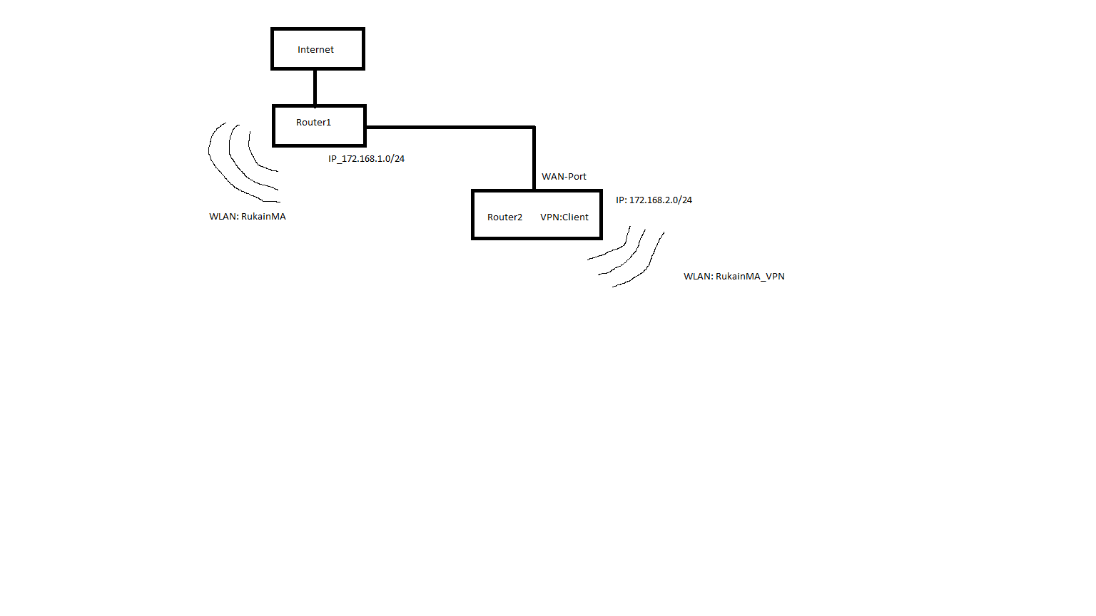

Ja, war er Problem an der Sache war oder ist, dass dann evtl. 2 Wlan Netzwerke aufgespannt werden, aber nicht 2 LAN Netzwerke zur Verfügung stehen zwischen denen geswitch werden kann.
DHCP macht dann doch nur Router 1 in dem Fall mit 172.168.1.xxx, aber alles was mit VPN laufen müsste, sollte ja dann im 172.168.2.xxx laufen und dort gibt es dann ja kein DHCP.
Wenn alles richtig eingestellt ist, macht Router 1 das DHCP für 172.168.1.XXX und Router 2 für sein Netz in 172.168.2.XXX, ohne das sie sich stören. Wichtig ist da nur, dass Router2 mit dem WAN-Port mit Router1 vebunden ist.
