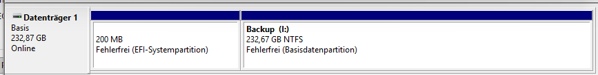

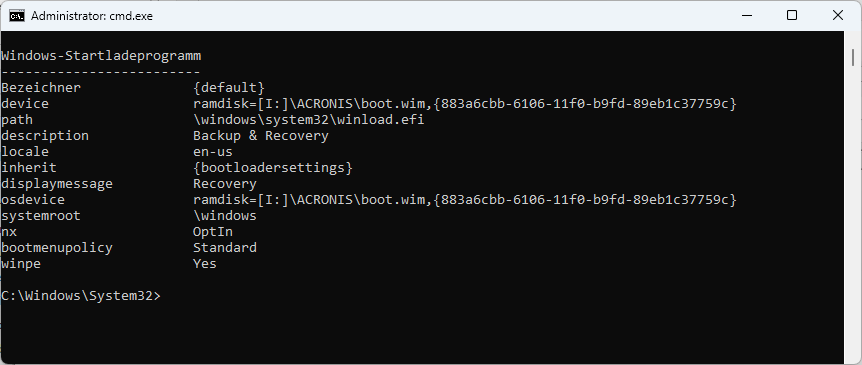

OK, Diese AcronisPEMedia.wim ist eine modifizierte WinRE,wim aus der Wiederherstellungs-Partition. Wenn diese groß genug ist, sollte die WinRE,wim aktuell sein und die
Service Pack-Build: 7014
haben.
Bei der Initialisierung der externen Backup-Disk wählst du GPT.
Die EFI-Partition sollte 200 MB groß sein und am Anfang oder ganz am Ende der Disk liegen.
Auf der Backup-Disk erstellst du einen Ordner "ACRONIS" (Nicht in der EFI)
Der enthält dann 2 Dateien:
AcronisPEMedia.wim​
boot.sdi (findest du in C:\Windows\System32)​

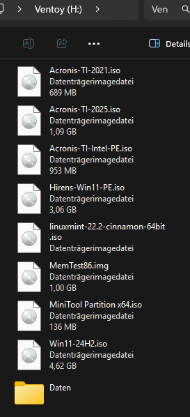

Also ich würde das mit Ventoy machen. Wie üblich die Acronis ISO erstellen und auf den Ventoy Stick packen. und dann eben noch die Partionen erstellen die man möchte um Daten zu sichern. Vorteil Ich kann jederzeit einfach die ISO tauschen, andere hinzufügen etc. Habe mehrere Ventoy Sticks mit allen möglichen ISO zum booten. Letztlich braucht man da nicht mal mehrere Parts denn ich kann auch einfach Daten so in einem ordern sichern. Und Ich muss nicht ständig den Stick neu erstellen da ich nur die ISO austauschen muss. ganz einfach per Drag and Drop.

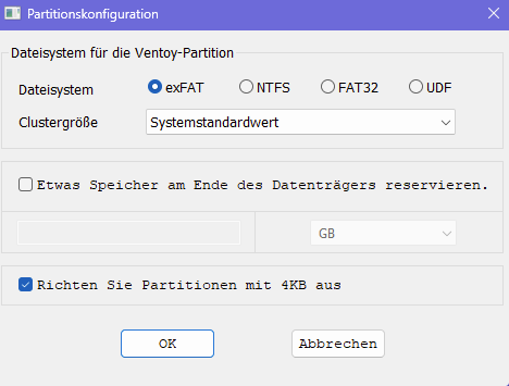

wenn noch eine weitere Partition gewünscht wird einfach im ventoy menü konfigurieren:
den Reiter Etwas Speicher am Ende..... aktivieren. dann auswählen wie groß das sein soll!

Wenn man es richtig macht, dann sieht die externe Disk so aus:

Der entsprechende BCD-Booteintrag sieht dann so aus:

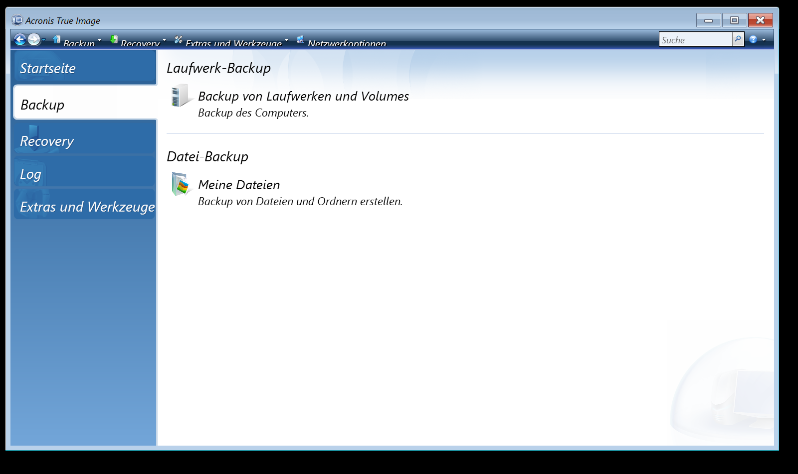

Wenn das Recovery-Programm dann gebootet hat sieht es so aus:
