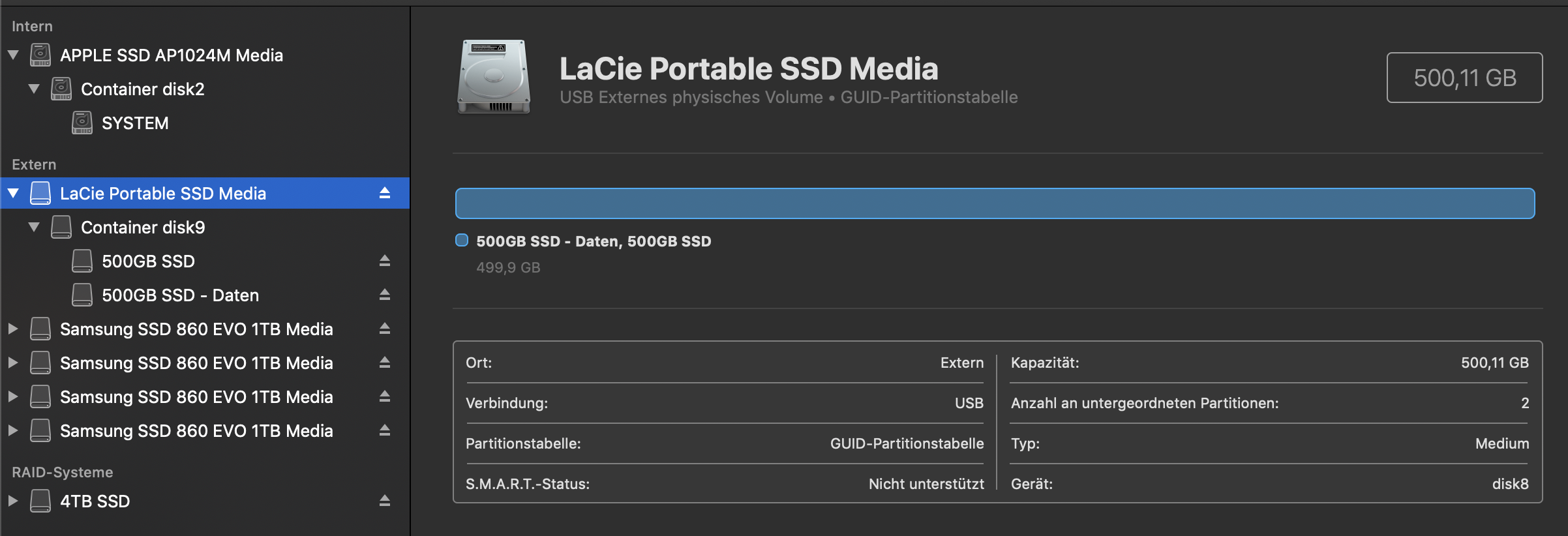

zum wiederholten Male habe ich versucht, Catalina 10.15.2 auf einer externen 500GB SSD mit APFS zu installieren und musste danach feststellen, dass eine 2. Partition / Container mit der Endung -Daten angelegt wird. Nach erneutem Formatieren und einer Neuinstallation dasselbe Problem. Ist das normal? Ich wundere mich deswegen, da die interne Platte ja nicht aus 2 Teilen besteht. Kann man das irgendwie zusammenfassen, dass es ein Volume wird wie zuvor bei "Mac OS Extended Journaled"?

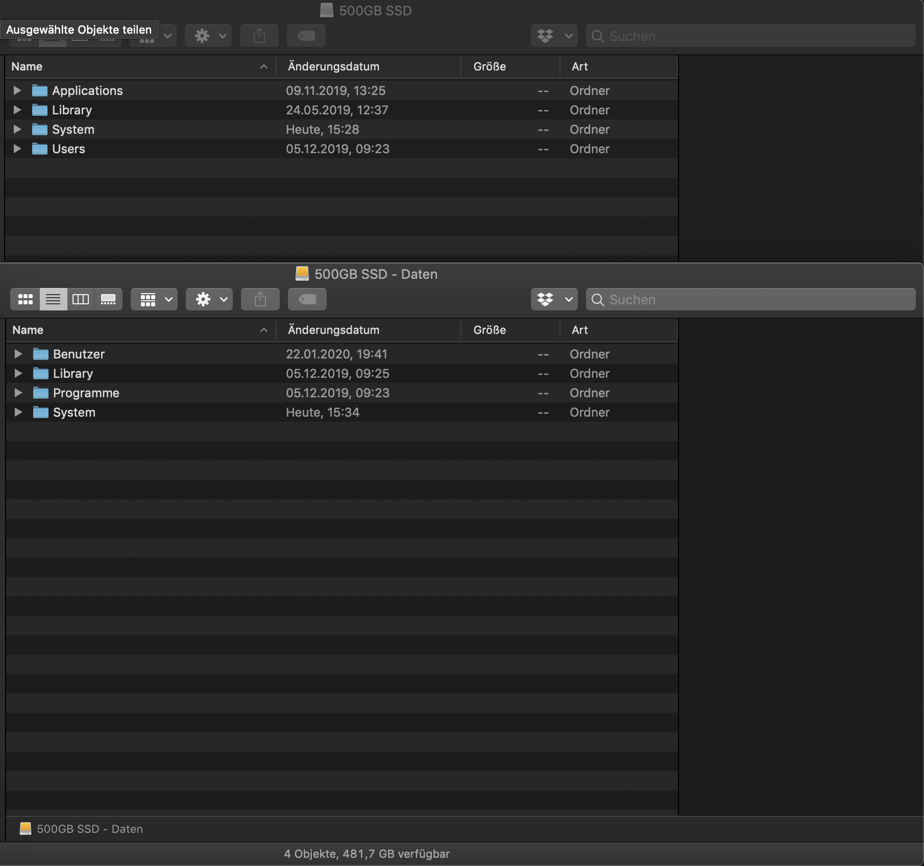

Vielen Dank, aber auf beiden Volumes lassen sich Daten kopieren und ändern. Also ein echtes read-only Volume läßt ja keine Änderung zu.
Das kann eigentlich nicht sein, außer die von dir beschrieben Partionen sind nicht die für die du sie hälst. Alle Partitionen von macOS Catalina sind ja eigentlich in einer Volume Group organisiert. D.h. du müsstest dann ja auch mehr als 2 Partitionen sehen, wenn du die richtige Volume Group dir auflisten lässt, da ja zu Daten und System noch Recovery und Boot Partition kommen.
P.S: Der Read-Only Mode der Systempartition wird natürlich nur vom laufenden System enforced -- extern kannst du diese Partition dann natürlich auch in jedem beliebigen Modus (auch write Modus) mounten.
Die beiden Volumes, die ich sehe, sind die beiden auf dem Screenshot. So werden sie auf dem Desktop angezeigt. Auch im Festplattendienstgprogramm wird das so angegezeigt. Es ist 1 Container mehr als bei der internen Festplatte, die ja auch eine read-only Partition haben muss.

Intern werden ebenso zwei Volumen erstellt. Ist der Screenshot vom FP aus Catalina oder Mojave?
Der ist aus Mojave erstellt, habe den Rechner selbst noch nicht neu aufgesetzt mit Catalina. Habe einfach mal Catalina zunächst auf der externen Platte installiert.
Unter Catalina ist es normal, dass zwei Volumen erstellt werden. Catalina trennt User und System.
Dein FP zeigt es auch korrekt an. Der Finder zeigt unter Mojave auch zwei Volumen an. Catalina zeigt im Finder nur das "Macintosh HD"-Volumen "zusammengeführt" an.

Ah, das bedeutet, wenn ich den Mac selbst auf Catalina umgestellt habe, werde ich wieder nur 1 Volume sichtbar haben?
Im Finder, ja. Festplattendienstprogramm zeigt beide Volumen an.
