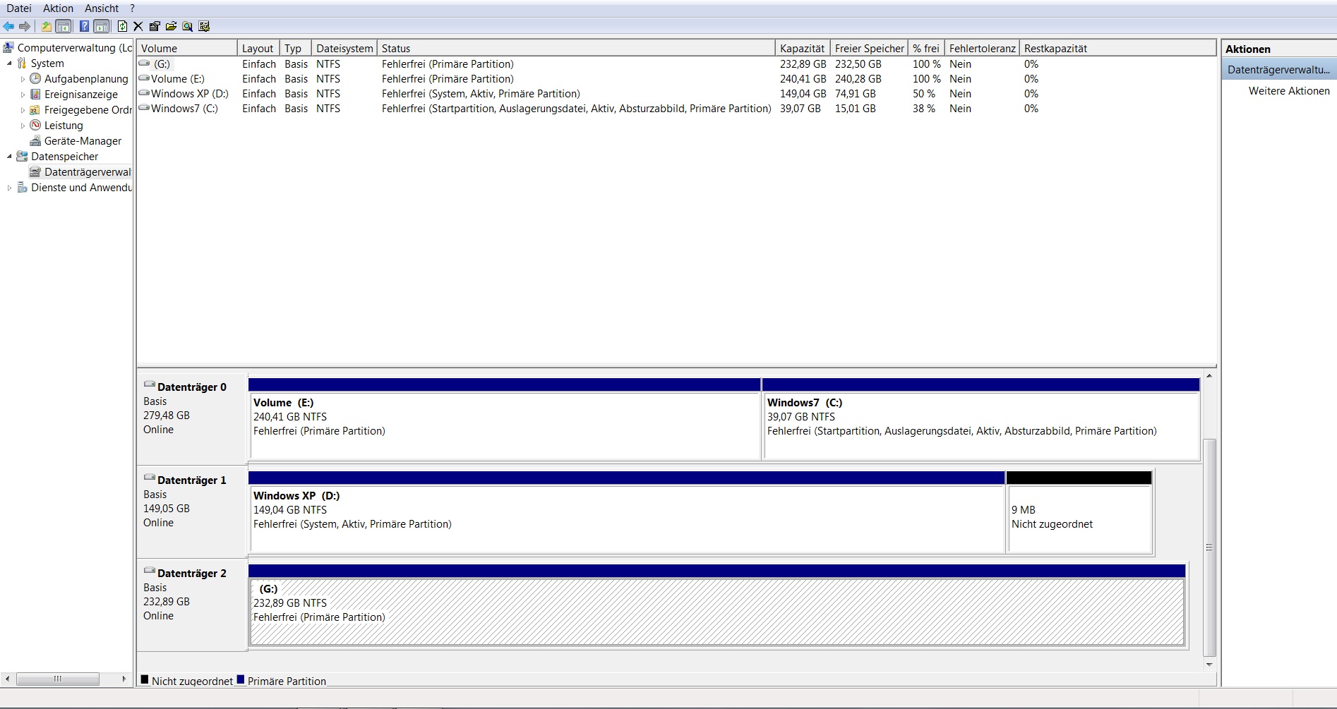

hast du die Partition früher selbst angelegt, mit der du C nun vergrößern willst? Mach mal ein Bild von der Datenträgerverwaltung und zeig mal auf um welche es sich da handelt.
Es geht um den Datenträger 0, die Partitionen habe ich damals selber angelegt, Datenträger 2 wäre die neue Festplatte, worauf die Daten geklont werden könnten
Wenn auf E nur Daten liegen, kannst du die einfach auf G kopieren. Danach E löschen und C mit Gparted o.ä. auf die gesamte Platte erweitern.
Sollten auf E auch Programme liegen, solltest du die lieber neu installieren.
Da deine Windows7 Partition hinter Volume (E) liegt, macht Windows die Vergrößerung nicht. Geht dann nur mit externen Tools wie Gparted usw. Du musst die Partition "Volume (E) " aber vorher löschen in der Datenträgerverwaltung, so dass sie als nicht zugeordneter Bereich erscheint. Halte dich an den Vorschlag meines Vorredners ;)

Damit Windows booten kann, braucht es aber auch noch den Bootcode im MBR und den Bootloader, der meist auf einer eigenen Partition liegt, die ich bei Dir nicht sehen und daher ist der Bootloader vermutlich auf C: in einem Versteckten Verzeichnis. Vergiss aber mal Clonezilla, es gibt andere kostenlose Tools die flexibler sind wenn es um die Anpassung Größen der Partitionen beim Klonen geht.

Sein Bootloader liegt auf Datenträger 1.
Ich hab ein Multiboot drauf, kann also zwischen "windows xp" und "windows 7" wählen. Woran erkenne ich, dass das auf Datenträger 1 liegt?
Volume Z schrieb:
Verschiebung mit gparted zieht eine Windows-Startreparatur nach sich.
Das habe ich mir schon fast gedacht, deswegen wollte ich vorher eine Sicherung von "Windows 7" (Datenträger 0, Volumen (c)) machen, wenn da was schief geht. Vllt läuft mit Easeus Partition Master Free auch was falsch.
