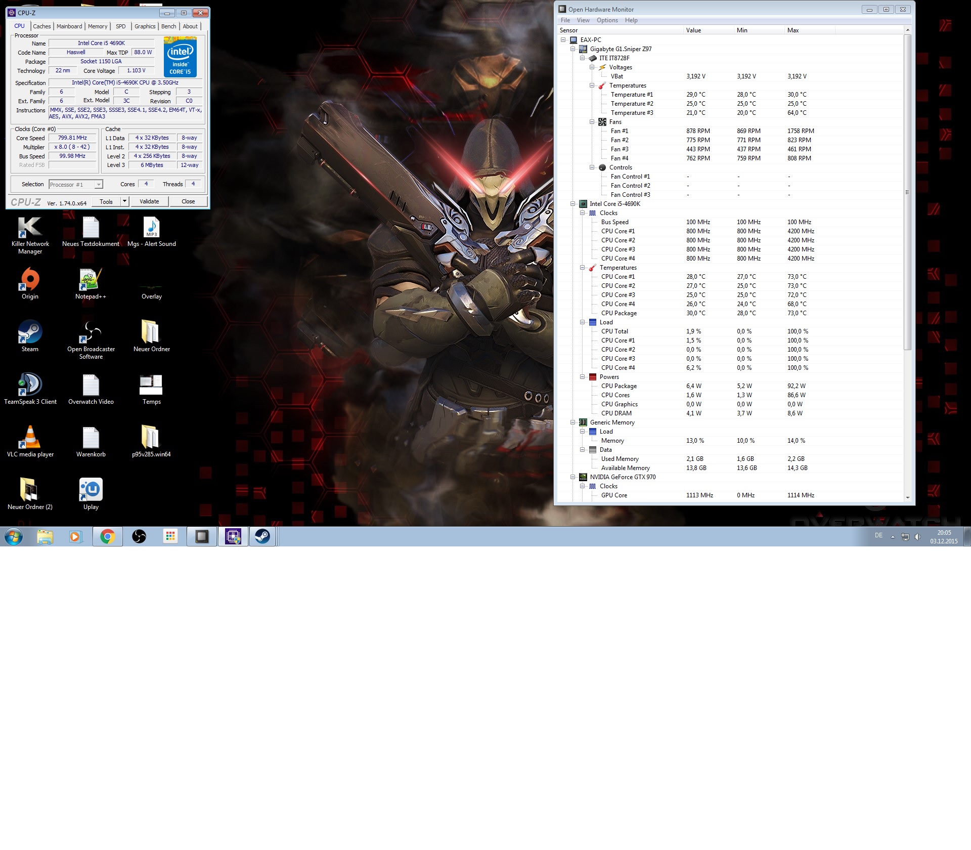

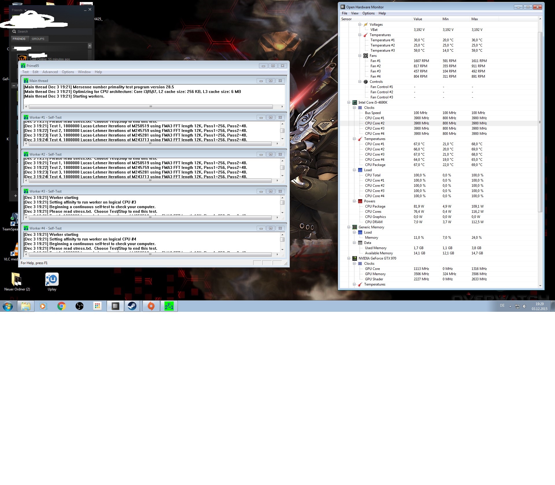

Also ich hab mal bisschen probiert:
4200MHz mit 1,2V schiesst in 5 Sekunden auf 80°C Coretemp raus, also nix los.
4200 Mhz mit 1,1V die vom Mainboard standartmäßig für 3900 angeworfen werden ist wie folgt auf dem Screenshot:
(20 Minuten Prime 95)
Da ich von Intel (OC) 0,00000 Ahnung habe, frage ich mich ob 1,1V ein guter oder schlechter bzw. verbesserungswürdiger Wert ist?
Also Temps sind i.O. müsste ich jetzt mal ne Woche auf Stabilität testen, aber sonst ist die Spannung erst mal annehmbar oder viel zu hoch? o.O nur so übern Daumen runden damit ich n kleinen Anhaltspunkt bekomme ^^.

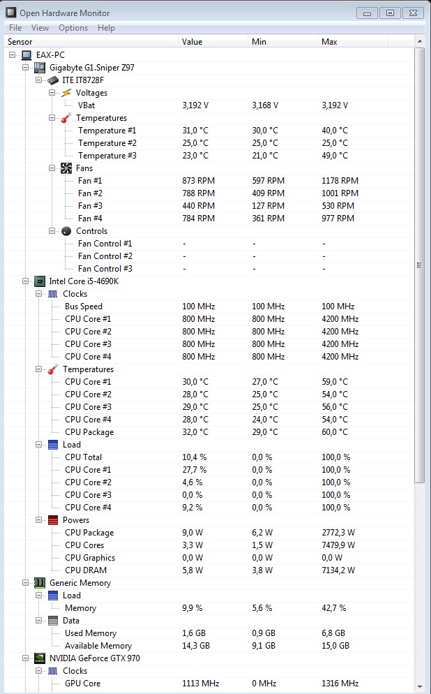

naja spannungen immer erst dann erhöhen wenn es unrund wird ... oft konnte man bei den cpus sogar weniger nehmen.
Habe ich auch gehört ja :)... 1,1V ist die Spannung was das Mainboard per Auto auf 3900 Turbo gibt, bislang stürzt noch nichts ab usw.
Sollten die 1,1V für 4200 stabil laufen, dann probiere ich mit der selben 4,3 und 4,4 - ich werd wohl bei 1,1V maximal 1,15V bleiben.
Noch mal 30 Mins Prime und 3 Stunden SWBF:
Bisweilen alles stabil, schaut schon mal richtig sauber aus - Gamingleistung mit OBS + Game teste ich später mal.
(Die Wattanzeige unten isja mal witzig o.O)
