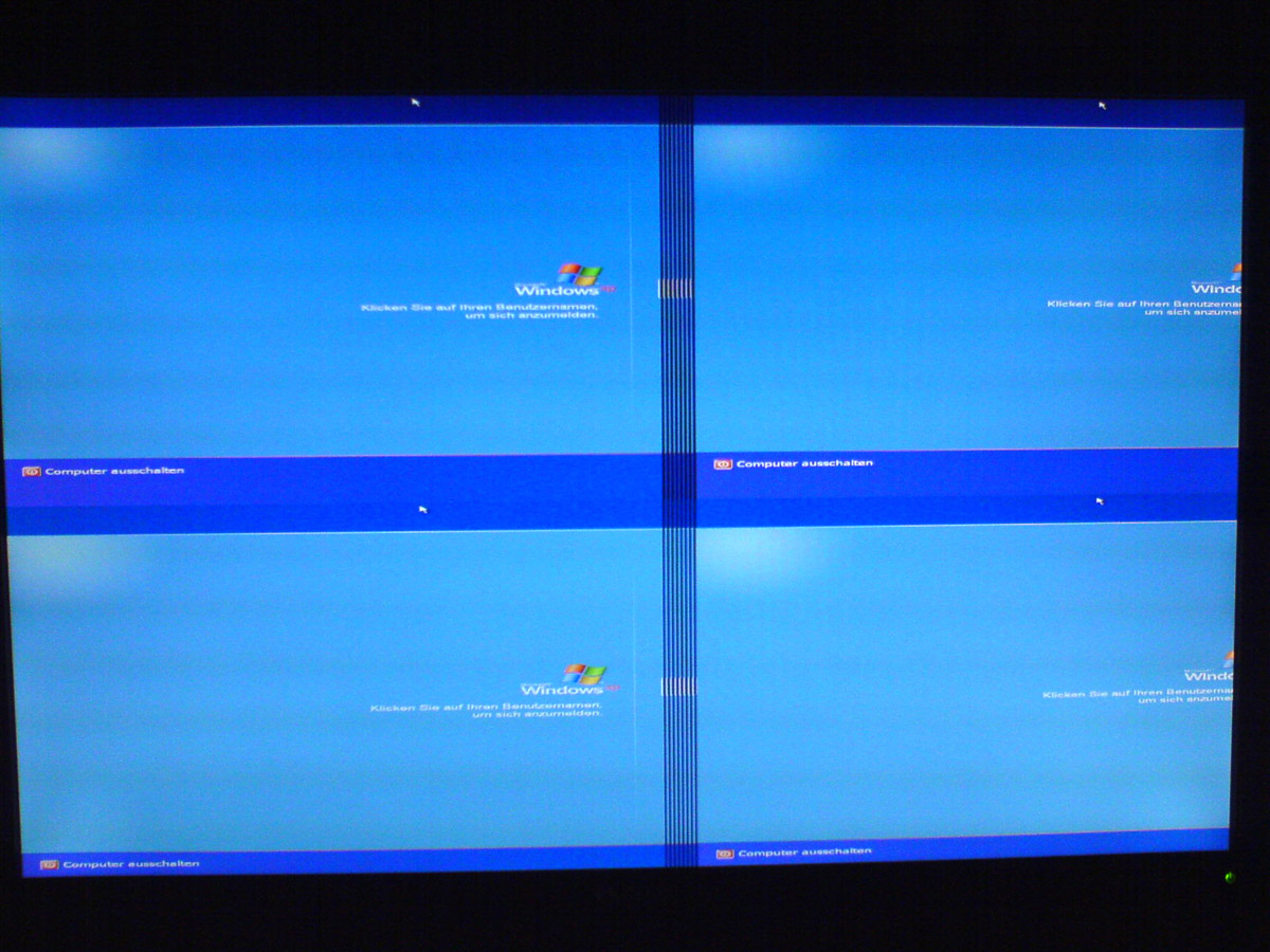

Und zwar ist der Fall folgendermassen. Bei etwa jedem 10. - 15. Anschalten oder Neustarten des PC's, habe ich anstatt eines Bildes vier kleine, d.h. die Anzeige wurde in 4 gleich grosse kleine Flächen geteilt, die genau das Gleiche anzeigen.
Dass ihr euch etwas darunter vorstellen könnt, habe ich mit der Handykamera ein Bild davon gemacht (erstes Bild).
Wenn dieses Problem auftritt, mache ich dann immer einen weiteren Neustart und das Problem ist wieder verschwunden. Weder in Benchmarks noch in Spielen macht die Graka Probleme, dort läuft alles perfekt, nur dieses Phänomen finde ich ziemlich suspekt.

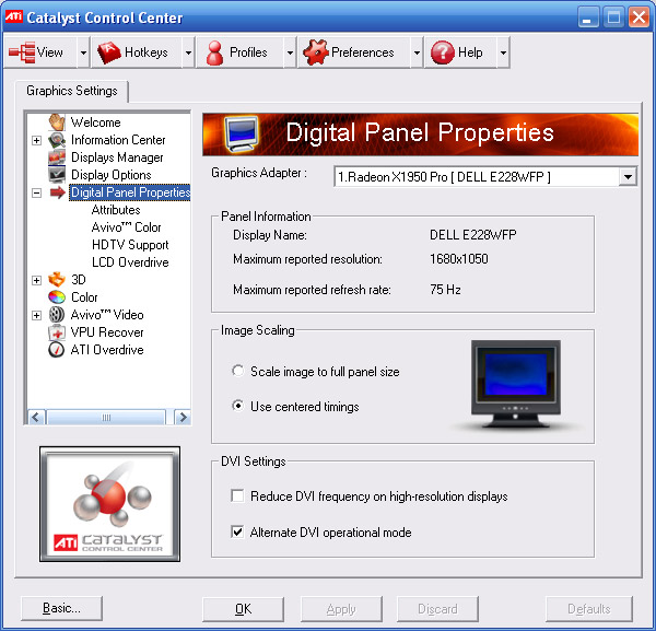

2.) Das zweite Problem betrifft die Skalierung.
Ich habe einen Widescreen 22" TFT und manche Spiele wie BF2 unterstützen keine WS-Auflösungen. Ich Spiele aber lieber mit Balken an den Rändern anstatt mit einem verzerrten Bild. Da mein TFT kein Hardware-Interpolieren unterstützt, muss ich dies also über den Treiber regeln.
So weit so gut. Nur funktioniert bei mir die Skalierung nicht wunschgemäss. Ich habe zwar die Option aktiviert (zweites Bild), bei "normalen" Auflösungen wie z.B. 1280x1024, 1024x768 wird das Bild aber immer noch verzerrt dargestellt, nur bei "exotischen" Auflösungen wie z.B. 1360x1024, 1400x1050 bekomme ich schwarze Balken.
Meine Frage ist also nun, was mache ich falsch?
(Ich hatte vorher ne nVidia-Karte (Geforce 6800 GT), dort funktionierte die Skalierung perfekt, d.h. ich hatte immer schwarze Balken bei kleineren Auflösungen.)

Zur Skalierung...kannste über Treiber knicken. Funktioniert nicht, trotz Voreinstellung, wie Du ja selber schon festgestellt hast. Daher hab ich mir mit ATI auch den HP 2207 gekauft, der Hardwareskalierung hat. Da ist mir der vermurkste ATI Treiber wurscht ;)

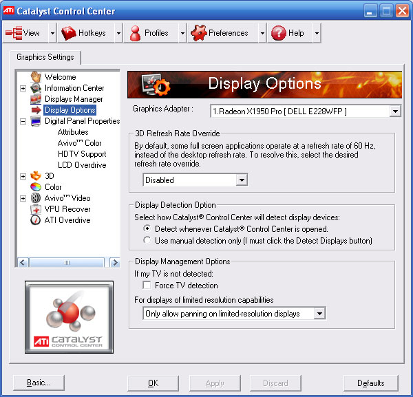

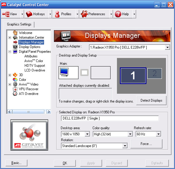

Mach bitte mal nen Screenshot von "Displays Manager" und "Display Options"
Hast du die nVidia Treiber sauber deinstalliert und mit drivercleaner entfernt?
An den nVidia-Treibern kanns nicht liegen, da ich das System komplett neu aufgesetzt habe mit der ATI-Karte.
Screenshots habe ich gemacht.

Dann die Frage...Karte neu vom Händler? Oder Gebrauchtware?
Wenn es bereits im BIOS hakt, ist es nicht der Treiber, richtig. Dann tippe ich auf Spannungsversorgung der Karte..speziell einer mangelhaften ;). Die 1950 braucht ne Ecke mehr Saft als die 6800GT. Ist das eigentlich die 512MB Karte? Die braucht ja 2 Stromanschlüsse.Aber auch mit einem Einzelanschluß sollte die Karte einen Netzteil Strang für sich allein haben. Wenn auch das nichts hilft, scheint wohl das Netzteil besondern beim hochfahren des Systems, wenn alle Komponenten ihren Saft fordern, kurzzeitig überlastet und die Karte produziert dann Unsinn, weil ihr sozusagen die Luft zum atmen abgeschnürt wird.
Die Karte ist neu vom Händler. Hab noch ~1.5 Jahre Garantie drauf.
Kann man die Spannungsversorgung im Bios regeln, wenn ja, um wieviel soll ich die erhöhen? Es ist die 256 Mb Karte (siehe Signatur).
Die Graka hängt an einer speziellen PCI-E Stromleitung, ich weiss nicht, ob das Netzteil überfordert werden könnte (beQuiet 420 Watt), da es ein Markennetzteil ist.
@ MTTT
Am Treiber kanns definitiv nicht liegen, da ich diese Fehler ja schon im BIOS habe.
Am Netzteil könnte es shcon liegen, aber kannst du zocken oder so? Wenn ja, ist das Netzteil ausgeschlossen.
Auf meiner Verpackung steht 450W Netzteil Voraussetzung und 30A auf der 12V Schiene. Ichh ab ein 520W Netzteil mit nur 16A auf der 12V Schiene, geht aba trotzdem.
Zocken und Benchmarks geht alles perfekt, wie ich im Anfangspost schon geschrieben habe. D.h. Punkte sind im normalen Bereich (3D Mark06 : 5236) und weder Bildfehler noch Abstürze habe ich.
Darum ist das Problem eben auch so komisch. Ich hatte es vor 2 Minuten schon wieder, weil ich einen Neustart machen musste. Ich konnte gerade nochmal neustarten
Das Komisch ist auch, dass manchmal der Bildschirm nur beim POST-Vorgang gevierteilt ist, wenn aber Windows geladen wird, ist es wieder normal.
Ich blick einfach nicht durch:freak:.
Das mit der Spannungsversorung könnte vielleicht hinkommen. Ich weiss einfach nicht, wieviel ich da anheben muss, ich möchte meine Graka eigentlich nicht grillen. :D
Du kannst beim Netzteil nichts anheben und bei der Grafikkarte würde ich tunlichst davon abraten.
Das Netzteil ist zunächst dafür zuständig, dass beim Rechnerstart alle Komponenten den abgerufenen Saft erstens in der benötigten Höhe und zweitens stabil in der benötigten Höhe bekommen. Wenn beim Rechnerstart nun alle Komponenten gleichzeitig ihre Anteile wollen, kann es passieren, dass auf einer Leitung des Netzteils die Spannung zusammensackt. Das kann dann dazu führen, dass die Grafikkarte für einen Moment zu wenig Saft bekommt und merkwürdige Bildfehler produziert.
Ist der Rechner erstmal hochgefahren, gibt es keine Spannungsspitzen mehr wie beim Rechnerstart. Also möglich, dass man dann stundenlang problemlos spielen kann, ohne das was passiert.
Kann ich dagegen also nichts machen (Ausser das Netzteil zu wechseln, würde sich aber nicht gross lohnen)?
Wenn es nur beim Start des PC ist, lohnt der NT Austausch eher nicht, wenns nicht so störend ist. Ich denke mal dass es am NT liegt.
