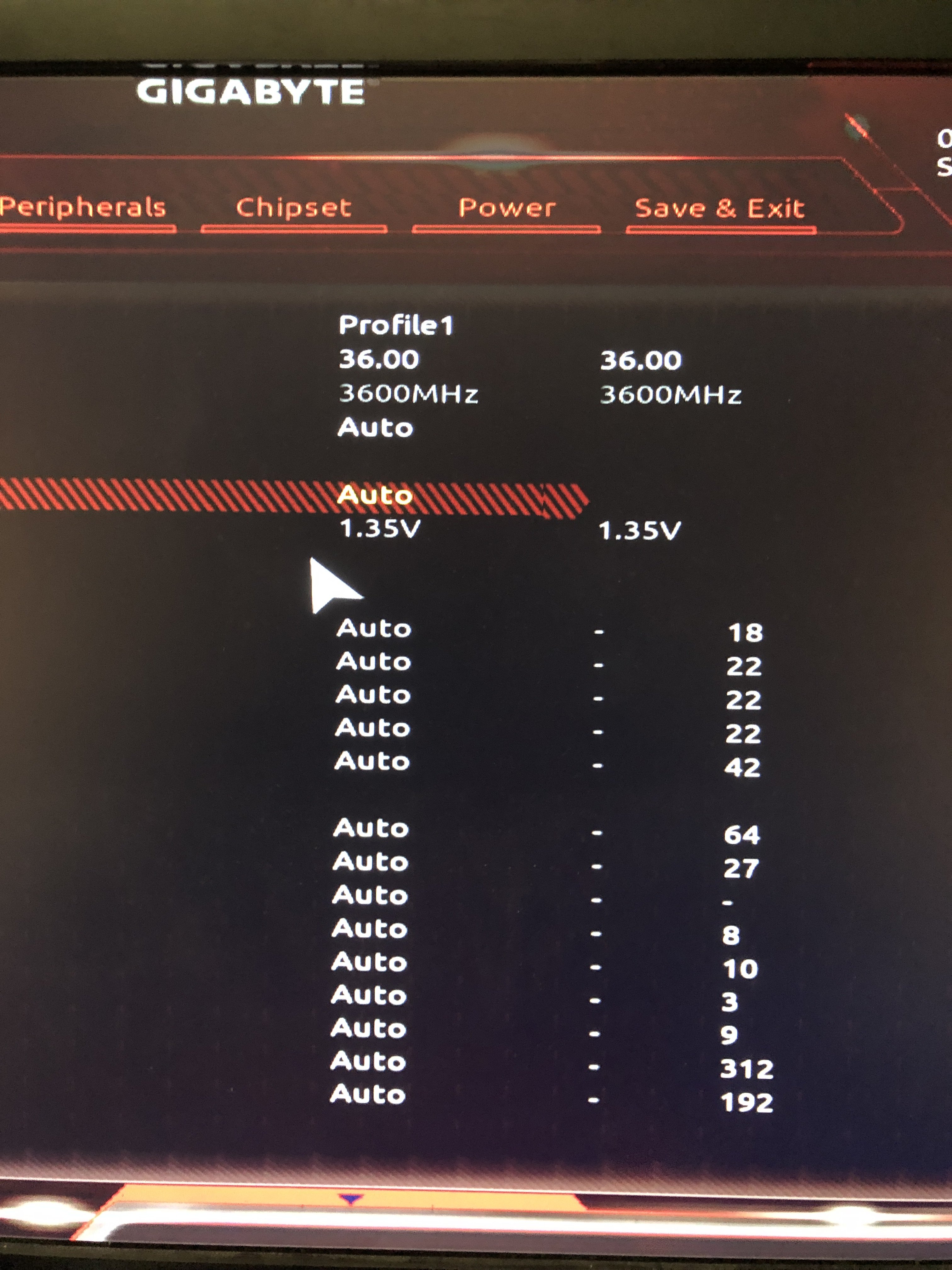

Ich grüße euch alle!
2018 habe ich mir meinen PC zusammengebaut. Komponenten:
Ryzen 7 2700x
Aorus B450m Pro
G-Skill Aegis 3200mHz 16GB im Dual
Zotac gtx 1070
Für einige Monate lief alles einwandfrei. Plötzlich begann es mit Bluescreens. Ich probierte mit den Ram-Modulen rum und konnte den Pc stabil laufen lassen, solange nur 1 Modul eingebaut war. Für mich war also eines von beiden im Eimer.
Nun 3 1/2 Jahre später habe ich mir ein neues Ram-Kit besorgt: Corsair Vengance RGB PRO 32GB 3600mHz im Dual

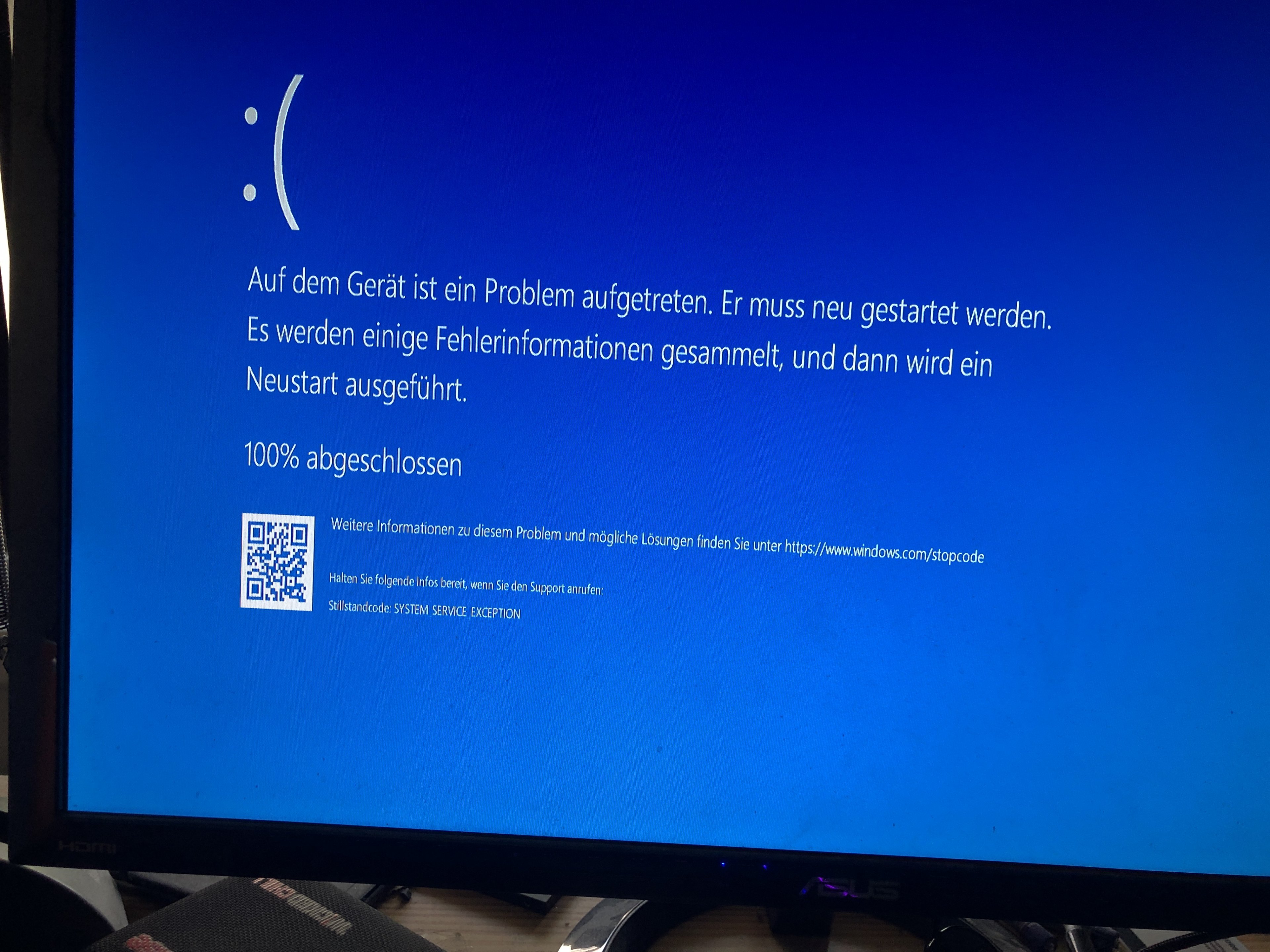

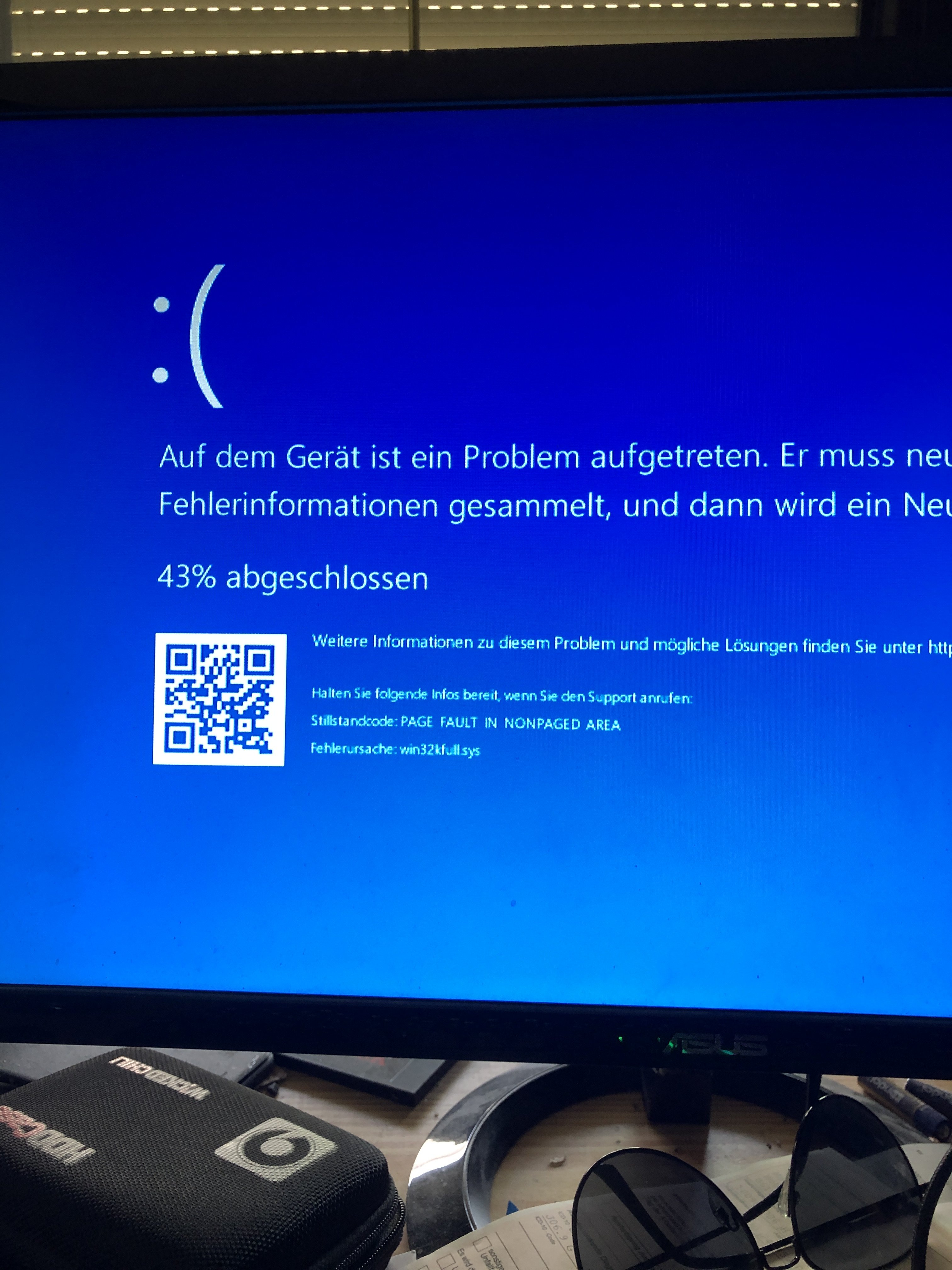

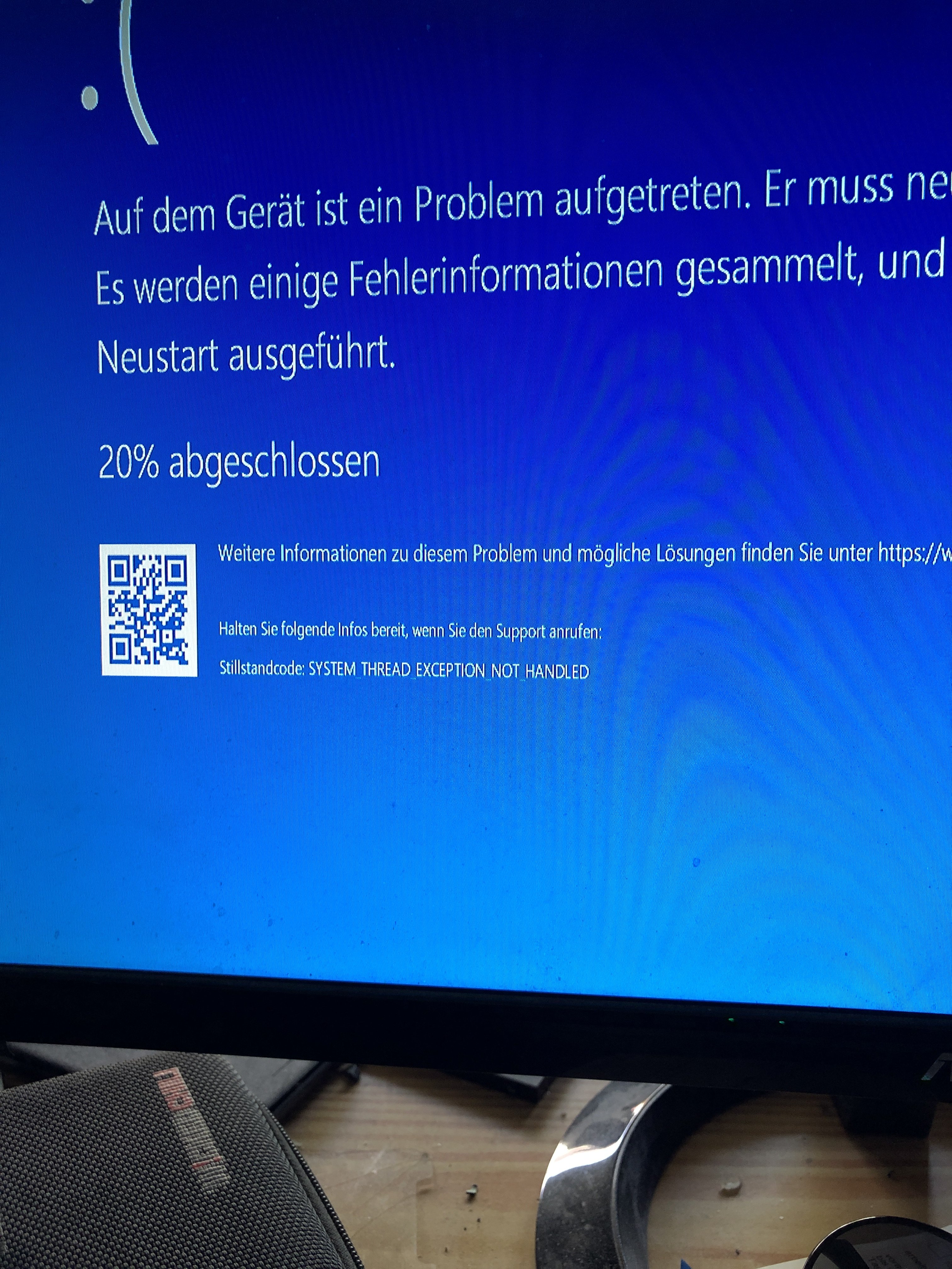

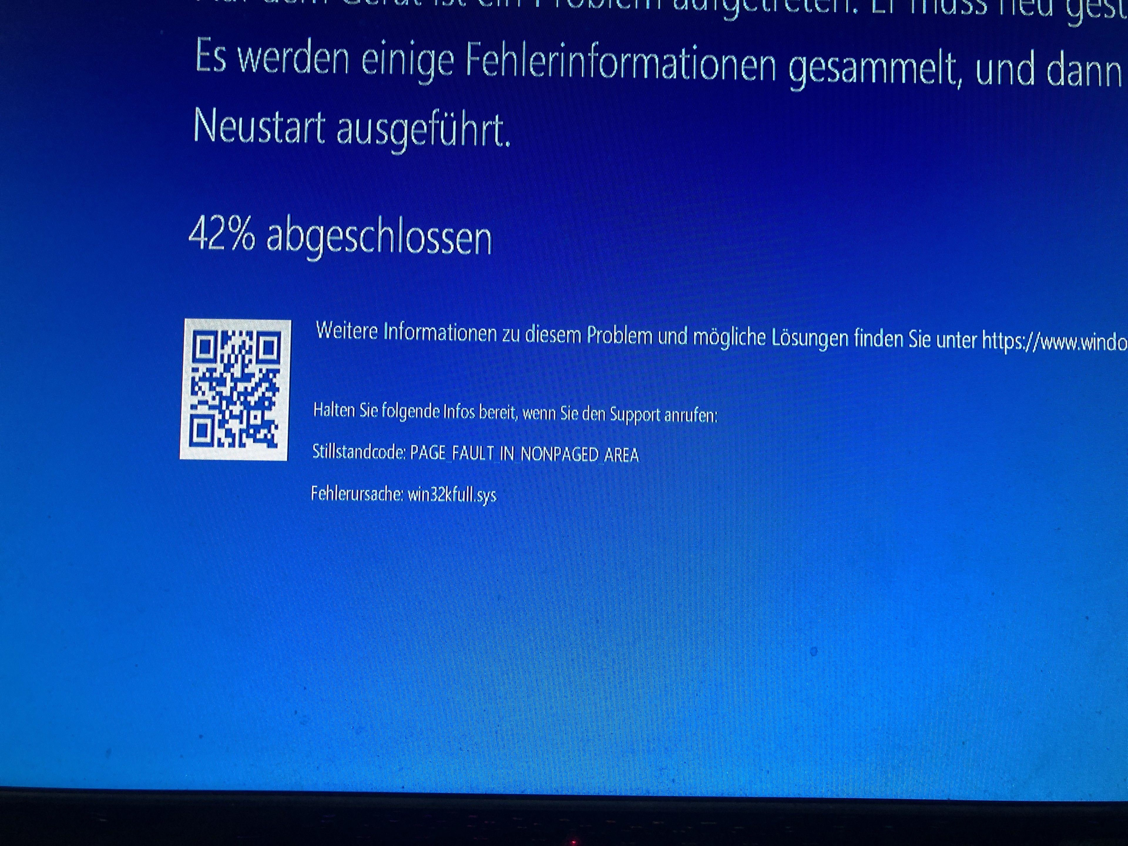

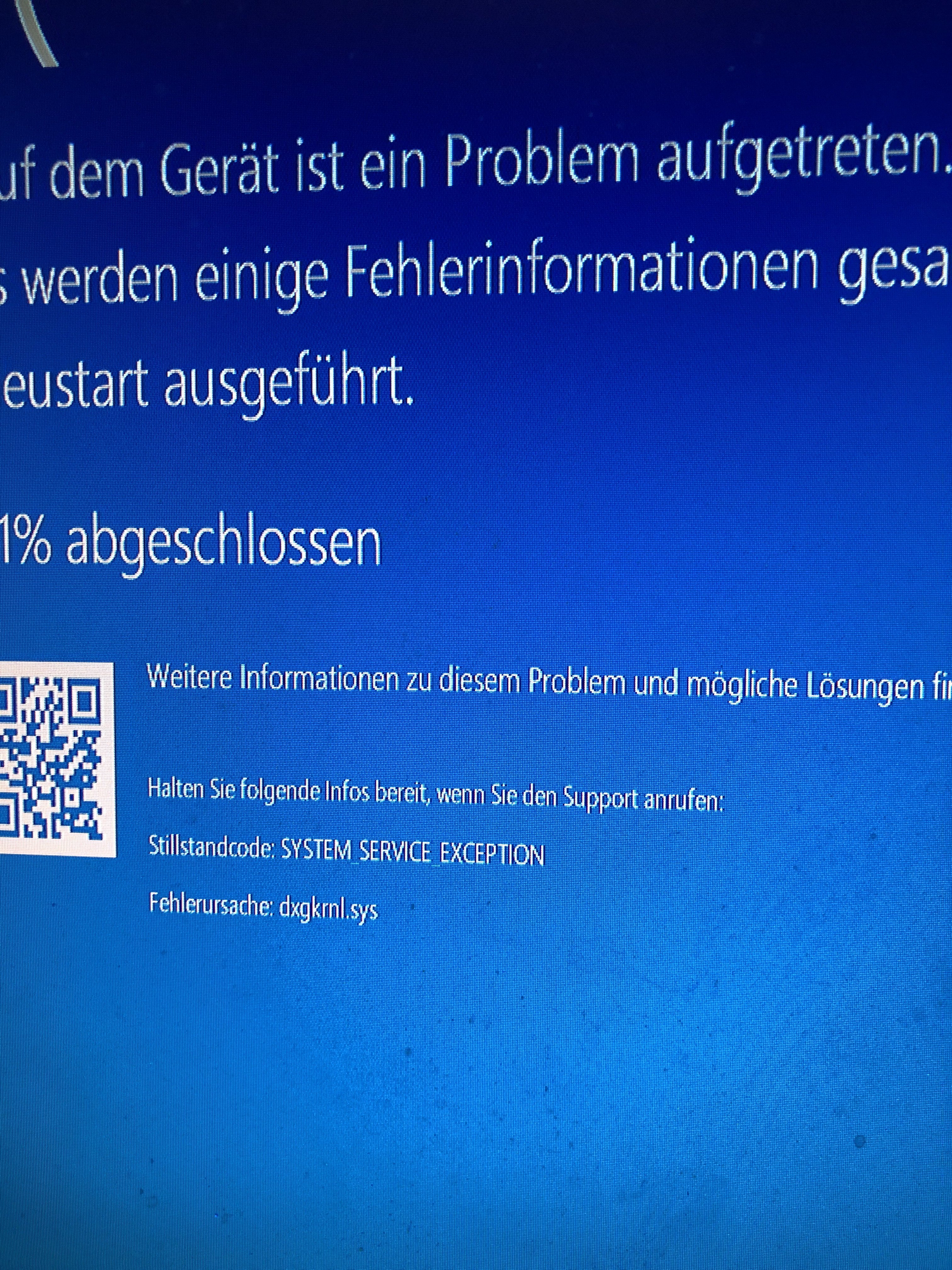

Das gleiche Spiel wie zuvor. Sobald zwei Module verbaut sind treten entweder „verzögert im single-Channel“ oder „sofort nach start im Dual-Channel“ Bluescreens auf. Diese sind meist mit unterschiedlichen Codes angegeben.
Ich habe alle Einstellung bezüglich Frequenz und Spannung im BIOS überprüft und auch das BIOS hat soeben zwei Updates bekommen… ohne Erfolg. Natürlich mit erneuter Prüfung von Frequenz und Spannung des RAM.
Windows ist auch frisch aufgesetzt.
Ich erhoffe mir eine Lösung dieses langwierigen Problems. Möglicherweise ist das Mainboard ja im Ar….. ich würde es jedoch gerne ausschließen. Danke für eure Hilfe.

3600MHz Synchron sind utopisch mit deiner CPU und die Aegis davor sind auch dafür bekannt Probleme zu bereiten in der Konstellation. Gut eingestellt sind vll. 3466MHz drin, in der Regel aber 3200MHz oder sogar nur 2933 je nachdem was du für Chips erwischt hast.
RAM steckt überhaupt in den empfohlenen Slots?
Reaktionen: GTrash81 und MatthyewxD
Der Ram Controller sitzt in der Cpu der wird schon mit 3200 Mhz seine Probleme haben und 3600 Mhz kannste direkt mal knicken probier mal auf 2933 Mhz runterzugehen und schau wies läuft
Reaktionen: MatthyewxD
dein ryzen 2700x kann halt nur garantierte 2933mhz soweit ich mich erinner... alles drüber ist OC und kann, muss aber nicht funktionieren.
gib mal bissi merh spannung (statt der 1,35V 1,38 z.b.) und teste nochmal. in den richtigen slots hast du die rigel aber?

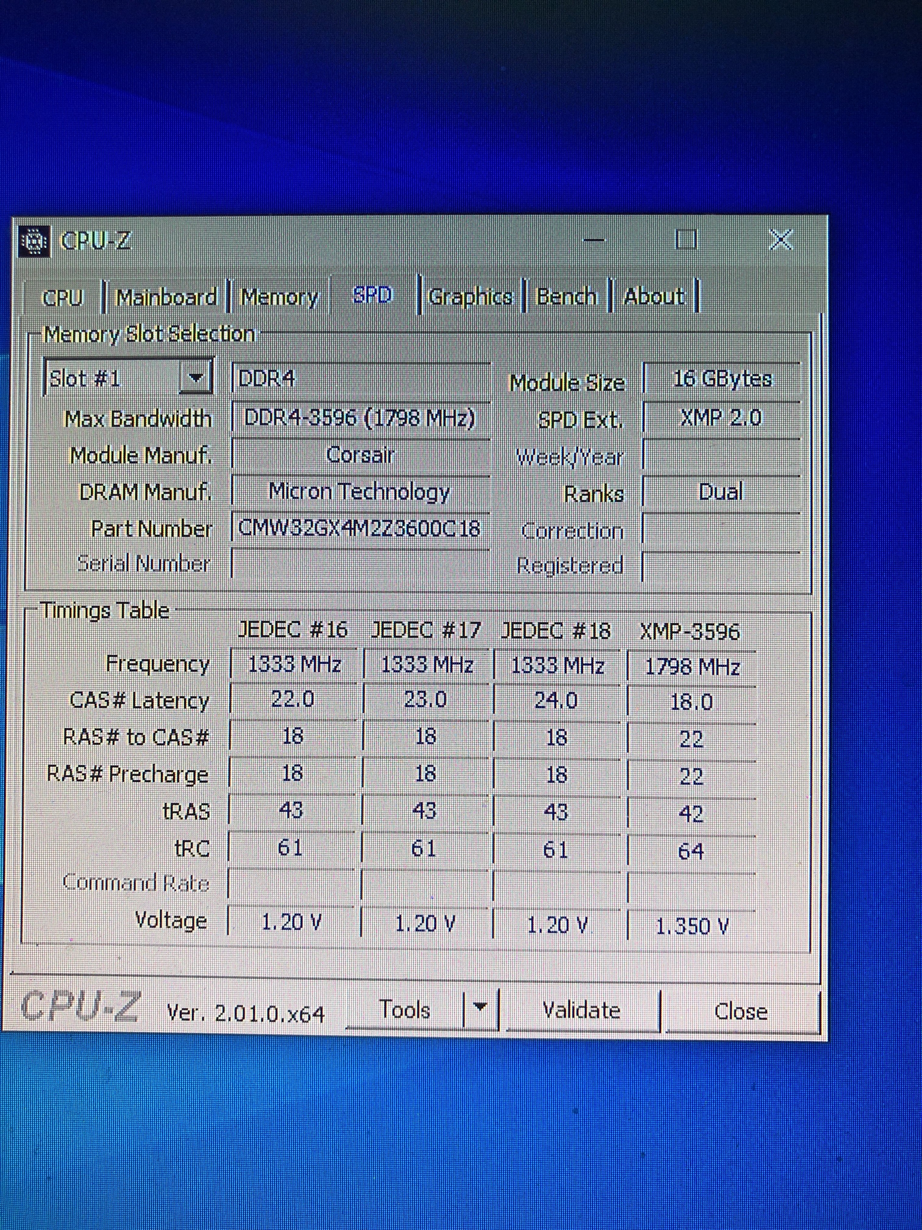

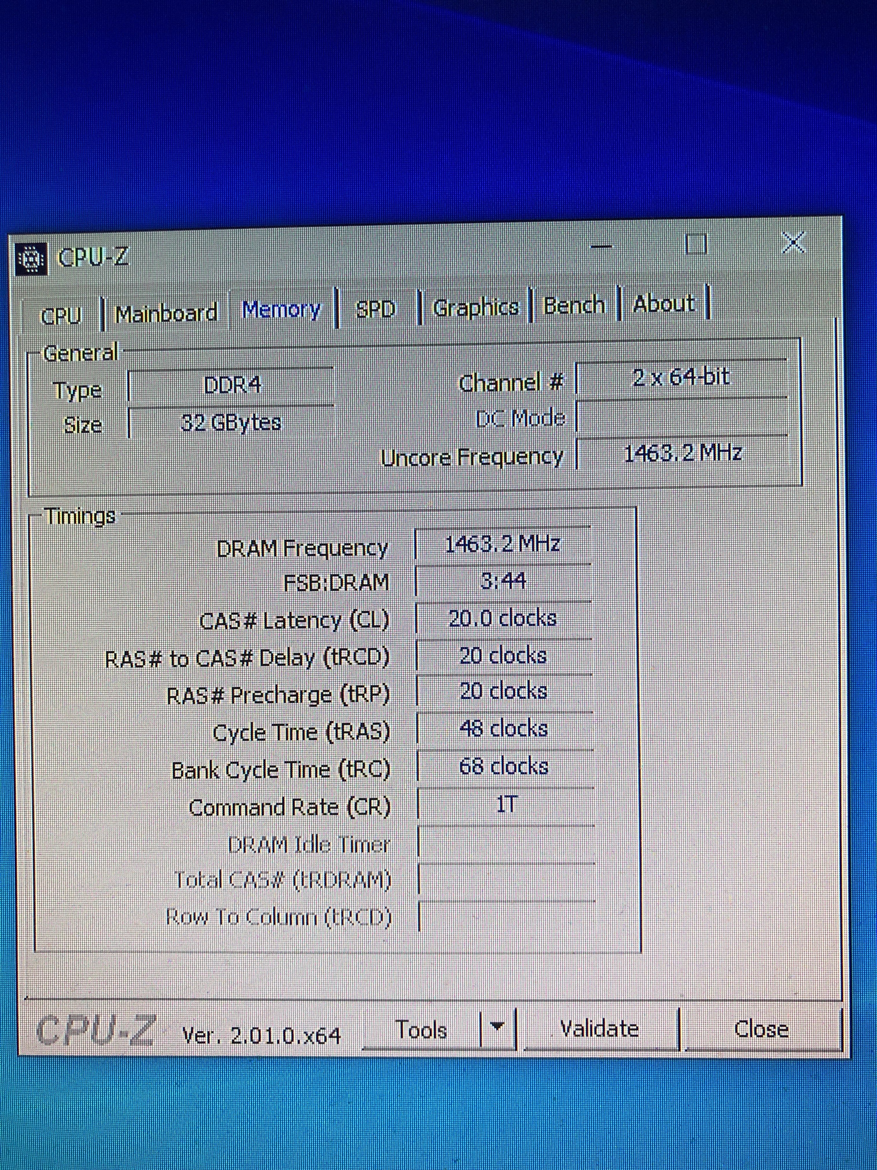

Zeig mal CPU-Z Mainboard, Memory und SPD mit einem Riegel@3600Mhz.

Falls Corsair: 3600 ist i.d.R. zu viel für den 2700X, das kann gutgehen, tut es aber eher nicht, zudem laufen IF und Takt RAM auseinander, Du verlierst mehr als Dir der Takt bringt, lieber auf 3200 oder 3000 mit besserem CL nehmen, also bei 3600 CL16 mal 3200 CL14 probieren.
Das ist bei meinem 3900X auch so, wenn ich Crucial Ballistix mit 3600 CL16 laufen lasse, passt es exakt, RAM taktet mit 1800 und IF auch.
Sobald ich auf 3800 gehe ist der IF unter 1800, nagle ich den IF im BIOS auf 1900 fest, startet der PC nicht mehr.
Bitte so ein Szenario beachten auf deinen 2700X runtergebrochen, ggf. schafft der IF des 2700X max. 1500MHz, dann wäre RAM auf 3000 (1500MHz) eingestellt z.B. der Sweetspot.

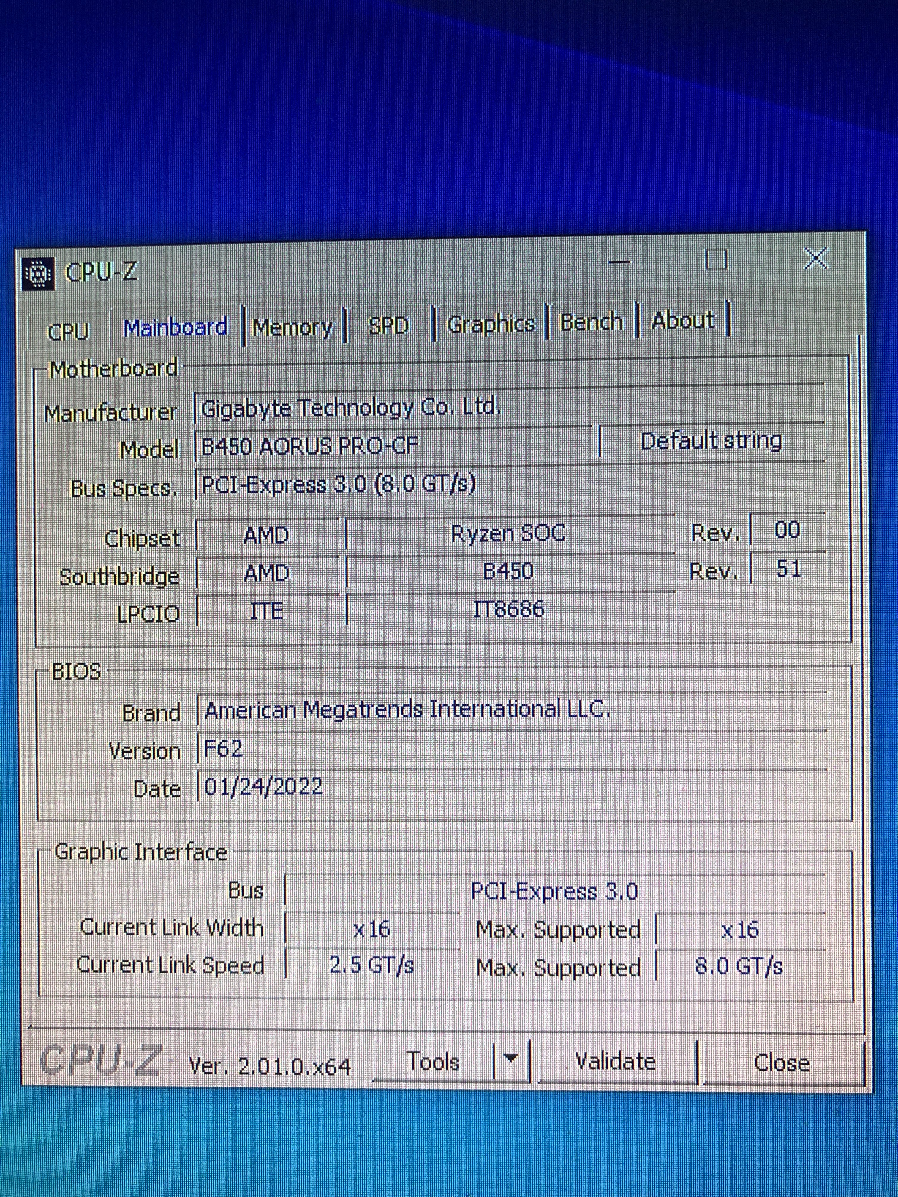

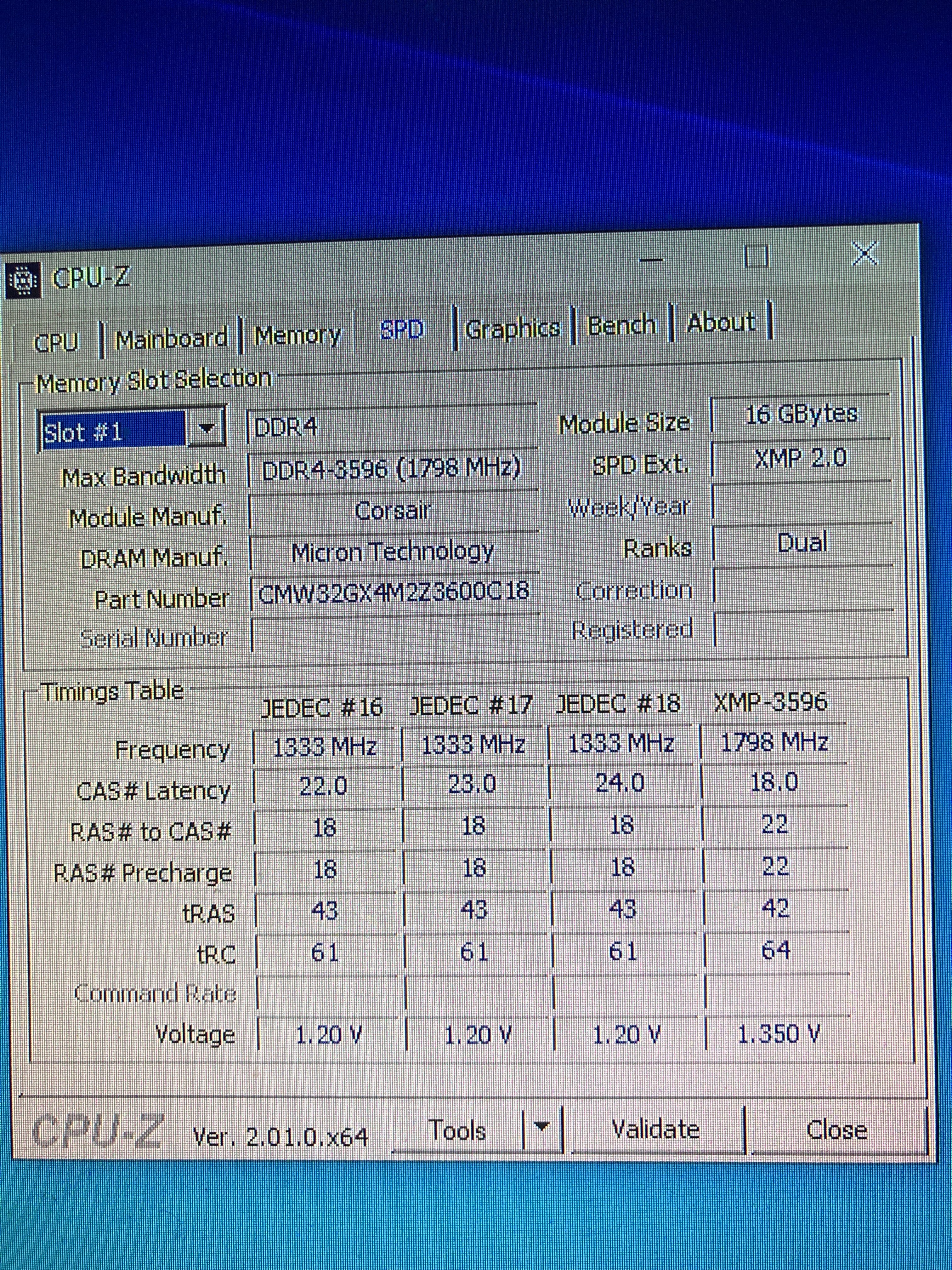

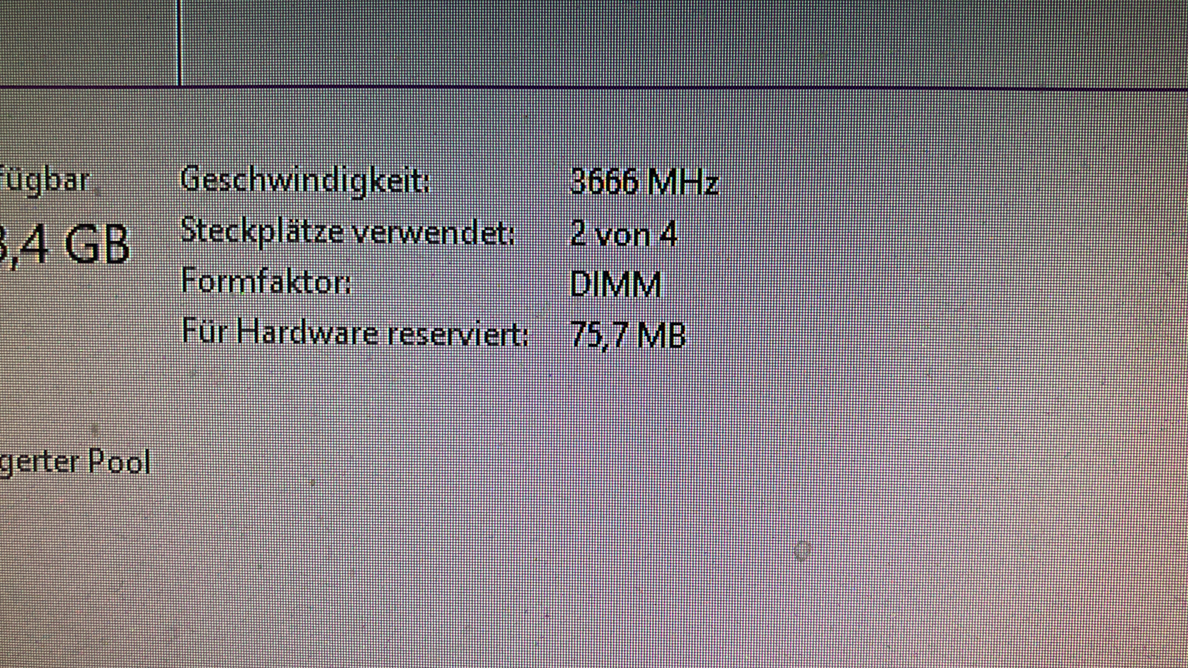

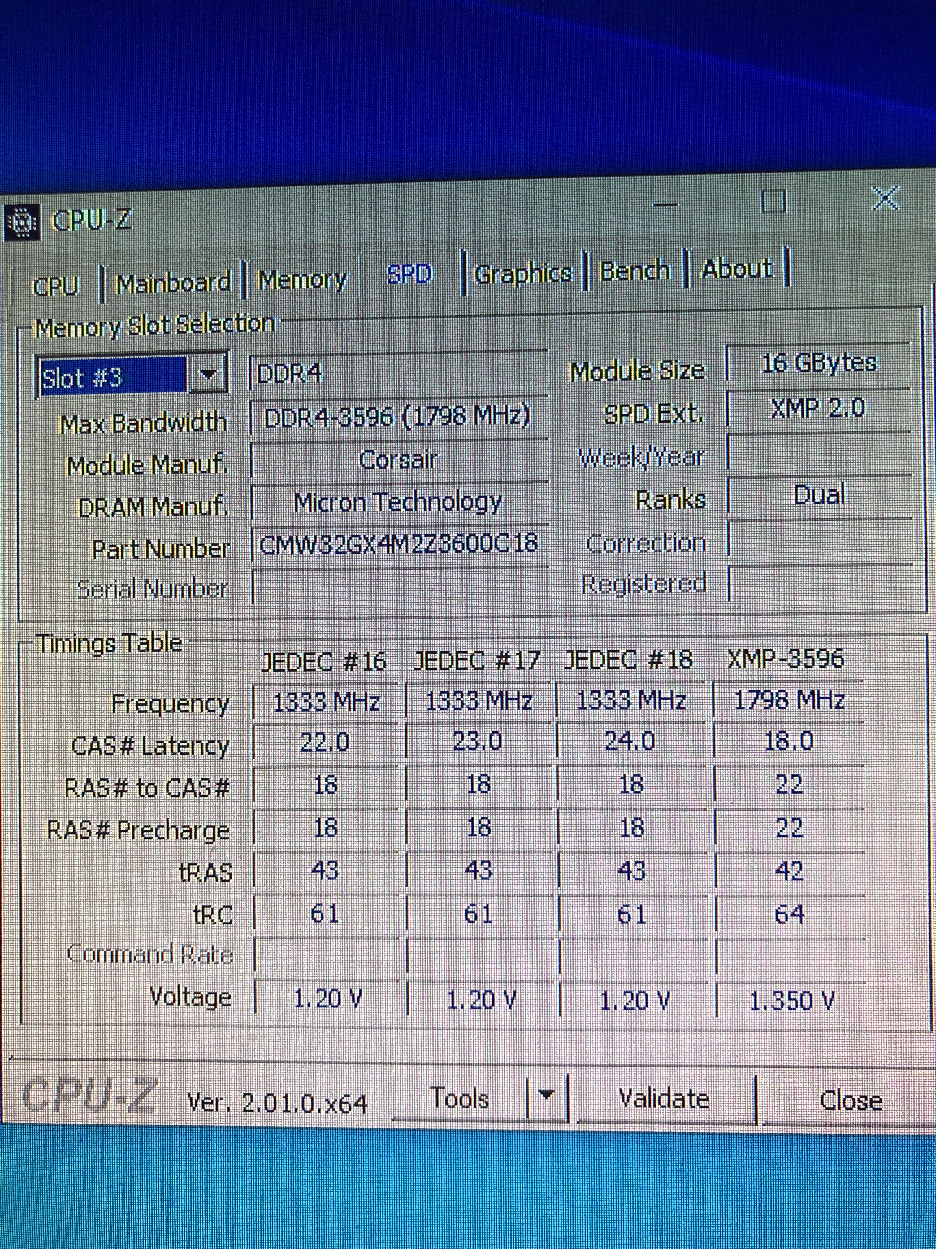

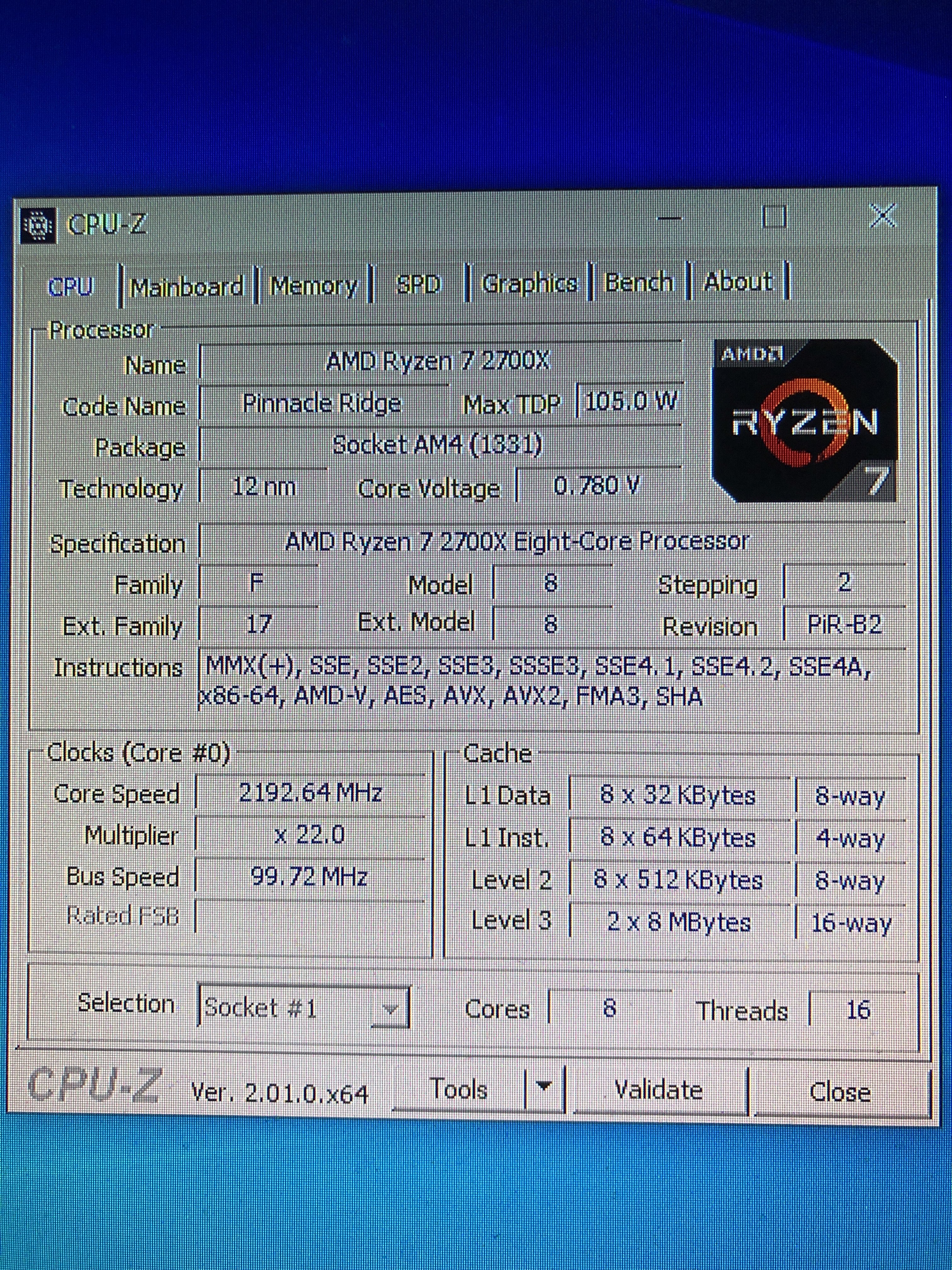

Hier alle Daten zum System durch CPU-Z
Verbaut Corsair im Dual

Das sind höchstwahrscheinlich die falschen Slots. Dafür sieht das aber nach Micron E-Die aus, die sich manuell recht gut einstellen lassen.
Um Gottes willen bleib nicht bei 2933MHz wenn auch 3200MHz gehen würden.
Und bitte nicht einfach die Timings auf Auto belassen.
Ein klein wenig kann an schon Zeit investieren um zumindest ein klein wenig an Leitung zu bekommen.
Hier nur ein Ram-Modul mit 3600mHz getaktet.
