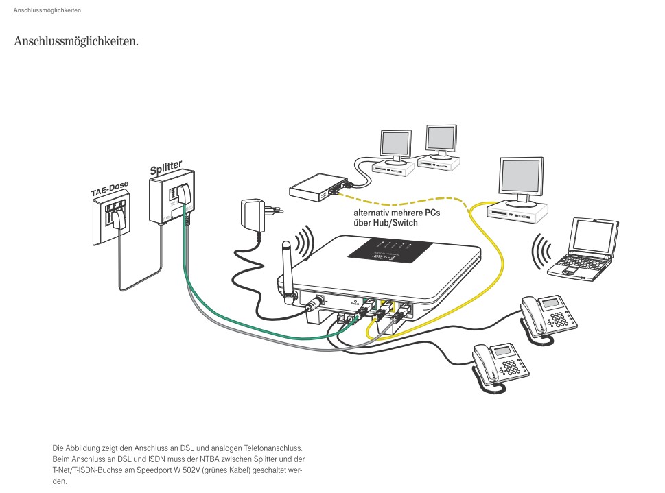

Das Bild in der Anleitung sollte deine Frage eigentlich beantworten! ;)
