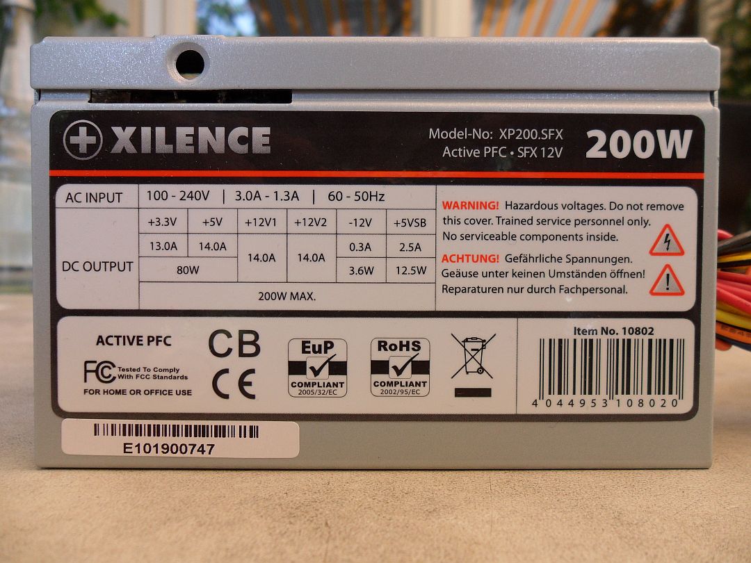

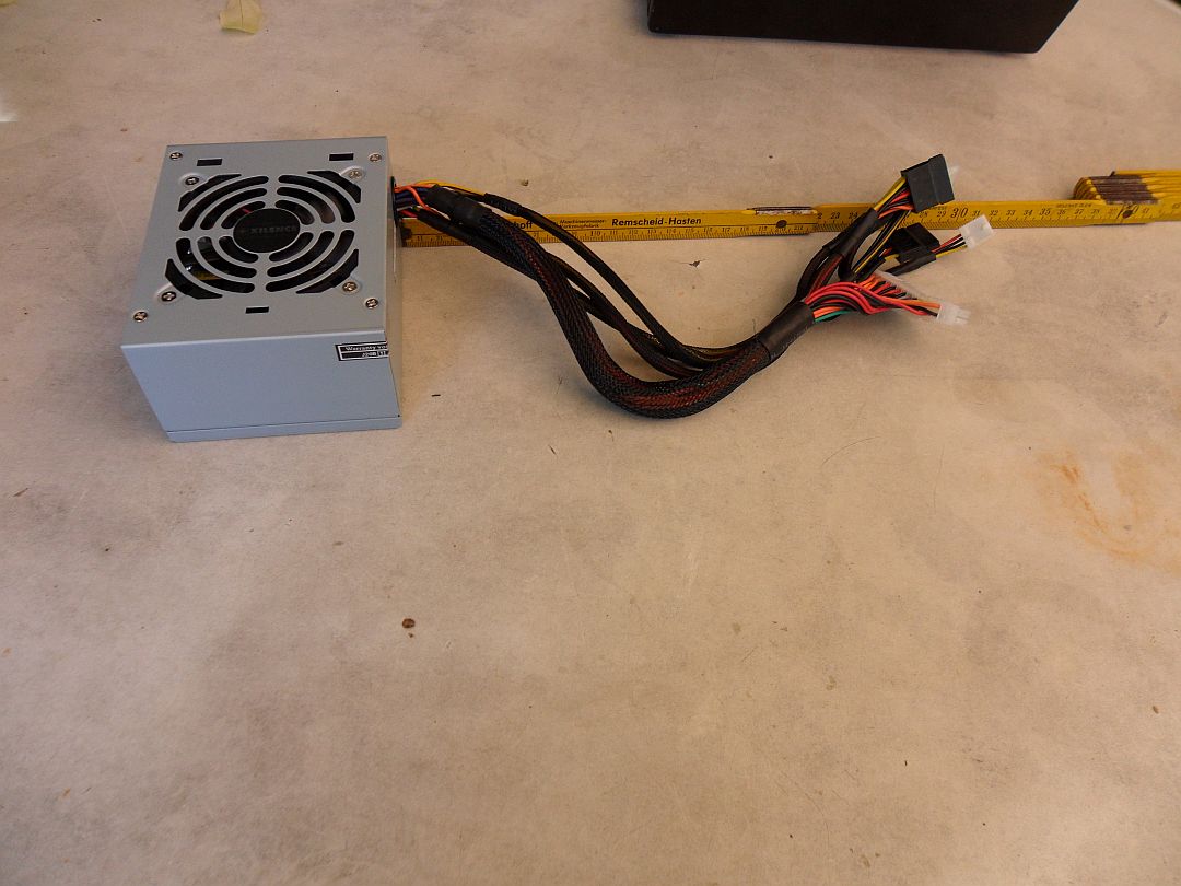

200W Xilence SFX Series 80+
sam_5049-jpg.242125
SFX-Netzteil mit 80mm Lüfter, Preis ca 41€

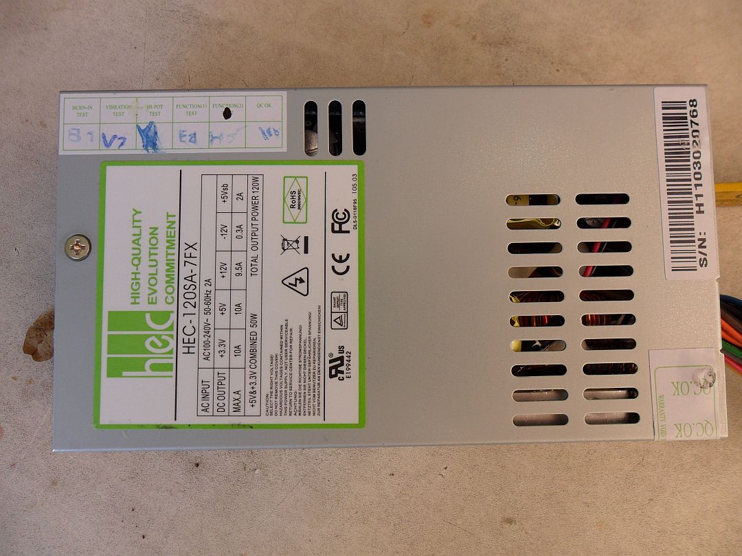

120W HEC 120SA-7FX FATX
sam_5036-jpg.242117
FlexATX-NT mit 40mm Lüfter, ca. 28€

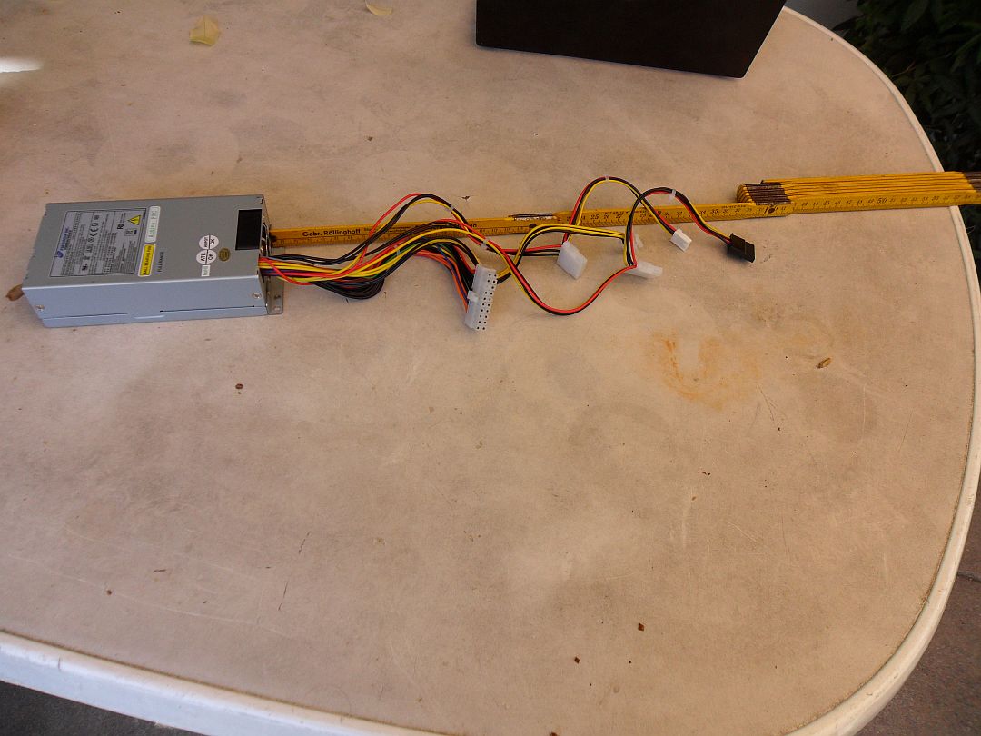

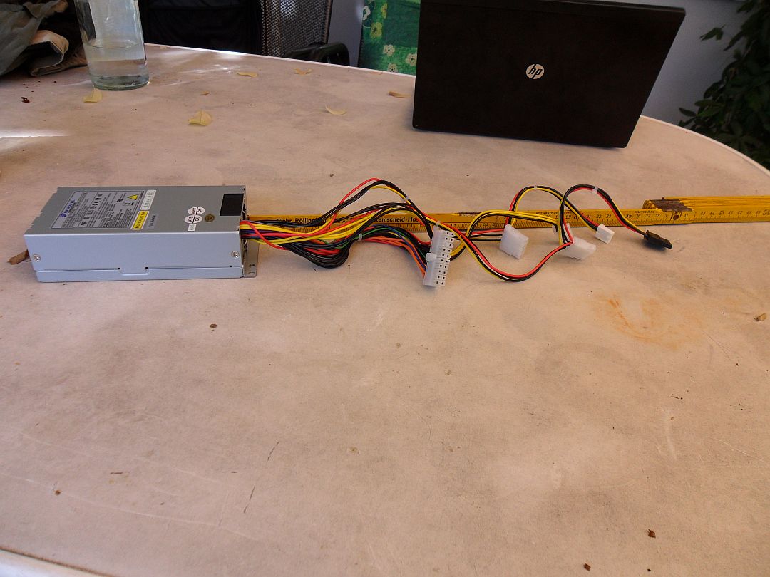

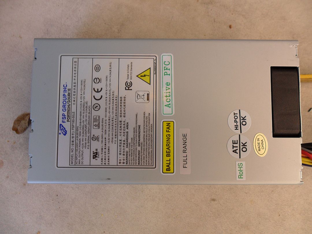

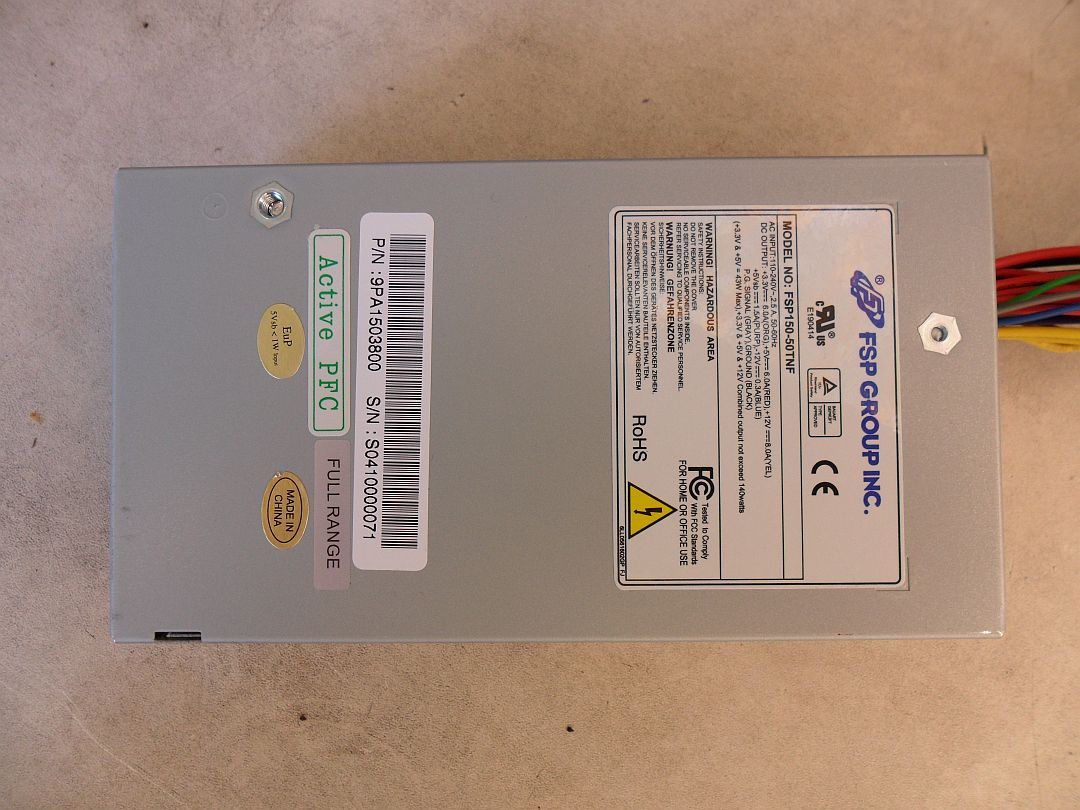

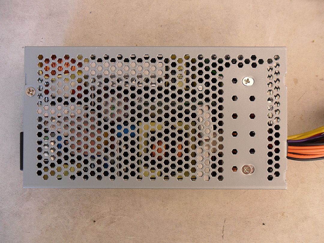

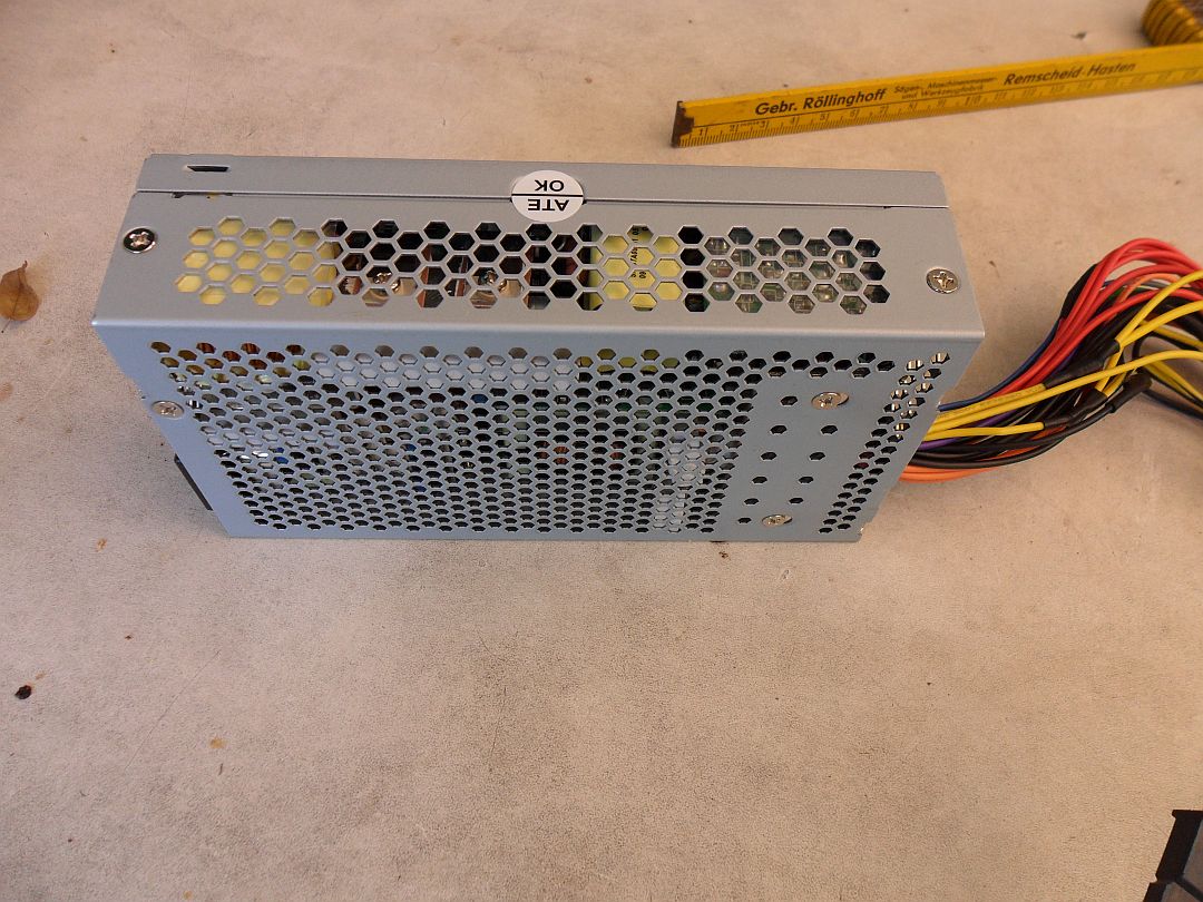

150W Fortron Flex ATX FSP150-50TNF (nach über 4 Jahren 24/7 Betrieb am 13.1.16 still und leise verstorben :P )
sam_5031-jpg.242113
Passives FlexATX-NT, ca 62€
https://www.computerbase.de/preisvergleich/106653882 & https://www.computerbase.de/preisvergleich/56270641 & https://www.computerbase.de/preisvergleich/95361961

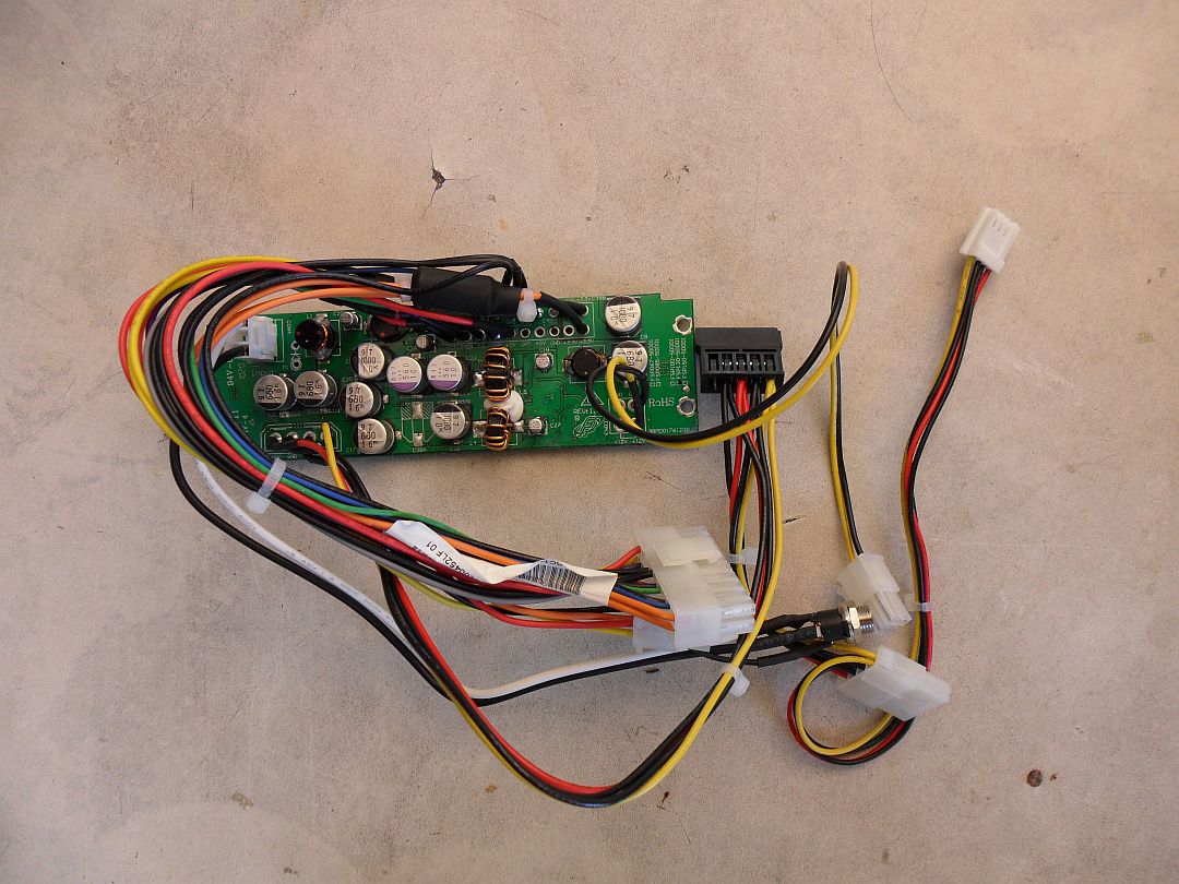

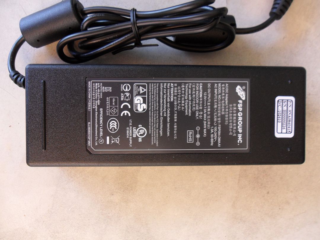

84W Impactics AC-DC Adapter inkl. 130 Watt Wandlerplatine
sam_5059-jpg.242130
Tischnetzteil mit Wandlerplatine, ca. 89€

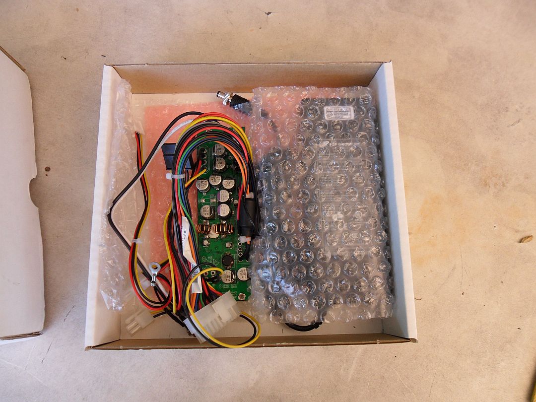

Hier kommt erstmal die grosse Ernüchterung! Alle NTs ausser dem Xilence und dem Impactis kamen nur in Knallfolie verpackt und ohne jegliches Zubehör. Nichtmal ein Kaltgerätekabel war dabei.
Das Impactis kam in einer weisen Schachtel und hatte zu meiner Ernüchterung auch kein Zubehör (wieder kein Kaltgerätekabel!).

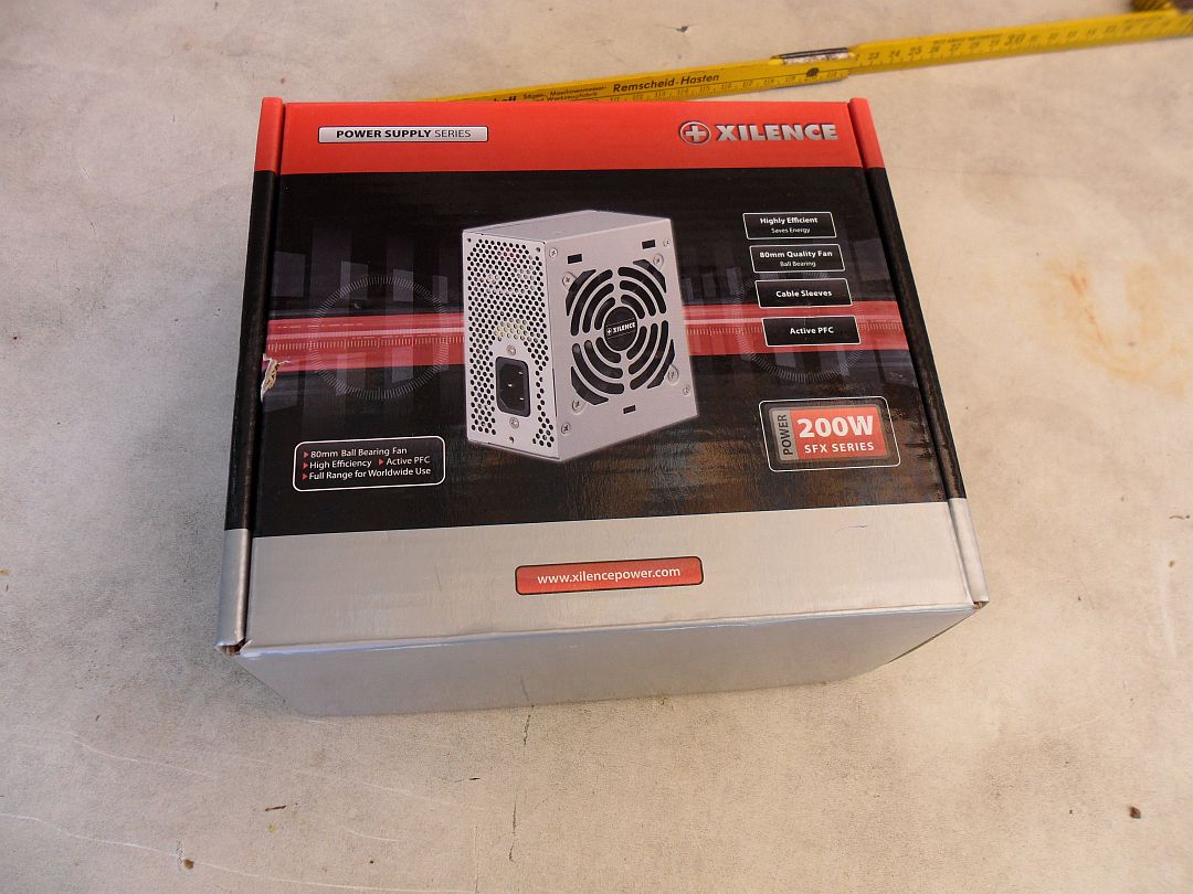

Das Xilence war in einer Bedruckten Pappschachtel und hatte eine Anleitung, eine Garantiekarte, 4 Rändelschrauben, 4 schwarze Kreuzschlitzschrauben, 6 Kabelbinder und ein Kaltgerätekabel dabei.
Ich denke der Umstand der mangelnden Ausstattung rührt vom eigentlichen Kundenkreis dieser Netzteile her. Sie sind als Industrienetzteile deklariert.

Xilence
Der Lüfter gibt klackernde Geräusche von sich, jedoch ab 50 cm im offenen Aufbau unhörbar, für Silence-Fanatiker nicht zu empfehlen.
*edit* Andere Berichten von einem sehr leisen Netzteil. Vermutlich hatte ich einfach Pech mit dem Lüfter. Ich muss aber bewerten, was ich vor mir liegen habe.
HEC
Der Lüfter dreht unangenehm hoch und ist daher relativ laut.
FSP150
Das NT sondert ein leises, hochfrequentes Brummen ab, Prädikat silent aber nicht ultra-silent^^

Impactis
Lüfterlos und unhörbar.

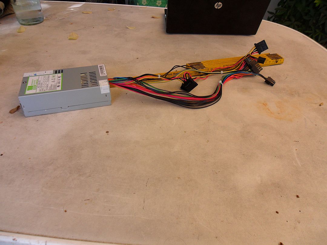

Anschlussmöglichkeiten
Gleiche Farbe bedeutet gleiches Kabel, ATX und 12V CPU immer Schwarz und trotzdem getrennte Kabel (Faulheit FTW^^), alle Angaben in cm
Code:
	ATX	Molex1	Molex2	SATA 1	SATA2	Floppy	12V CPU
Xilence	33,00	[COLOR="SeaGreen"]33,00[/color]		[color=red]33,00	48,00[/color]	[COLOR="SeaGreen"]46,00	[/color]33,00
HEC	35,00	[color=red]18,00	38,00	15,00		44,00[/color]	36,00
FSP150	26,00	[color=red]20,00[/color]		[COLOR="SeaGreen"]21,00	36,00[/color]	[color=red]34,00[/color]	26,00
fsp180	21,00	[COLOR="SeaGreen"]26,00[/color]	[color=red]32,00		47,00[/color]	[COLOR="SeaGreen"]41,00	[/color]31,00
Impactis24,00	[color=red]35,00		25,00		55,00[/color]	25,00
Anmerkungen:
1. Alle Netzteile ausser dem FSP180 verfügen über 20+4 ATX-Stecker, das FSP180 hat nur einen 20-Pin Stecker.
2. das Impactis hat noch ein 24cm langes Kabel mit Stecker, das man als Gehäusedurchführung verwenden kann um das Tischnetzteil anzuschliessen.

Die anderen haben alle ihre Stärken und Schwächen, ich persönlich habe mich für das FSP150 entschieden. Der Wirkungsgrad war mir bei einem Server einfach das Wichtigste.

Das Xilence ist nicht wirklich gut, jedoch auch nicht wirklich schlecht. Für den Preis von 40€ und dem SFX-Formfaktor eventuell für den ein oder anderen Interessant.

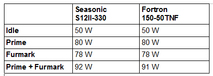

etheReal hat das FSP 150 noch mit einem 330W Seasonic verglichen. Hier seine Ergebnisse:
etheReal schrieb:
Ich habe mir interessehalber mal das Fortron 150-50TNF bestellt, um zu sehen, ob sich damit der Stromverbrauch meines kleinen Silent-Rechners noch senken lässt.
Bisher verbaut ist ein Seasonic S12II-330Bronze (330 Watt), das System ist folgendes:
Athlon II X2 240e (untervoltet auf 1.07V)
Gigabyte 880GM UD2H (mit Onboard-Grafik Radeon HD 4250)
8GB RAM (leider auf 1.6V, lässt sich im Bios nicht senken)
1x SSD Crucial C300 64GB
1x HDD WD Caviar Green EARS 1.5 TB
Soundkarte Asus Xonar Essence ST
Die Soundkarte verbraucht gute 8 Watt, aber ich wollte das System genau so messen, wie ich es auch tagtäglich nutze, deshalb habe ich mir nicht die Mühe gemacht, die Karte auszubauen, um in noch niedrigere Verbrauchsregionen vorzustoßen.
Gemessen habe ich mit einem Reichelt Profitech kd-302 Strommessgerät direkt an der Steckdose.
Den Stromverbrauch habe ich in jedem Zustand über ein paar Minuten beobachtet, und Pi mal Daumen gemittelt (weshalb ich auch keine Nachkommastelle angebe, das wäre Schwachsinn).
Hier das erstaunliche Ergebnis:
vergleich-fortron-seasonic-png.265748
Ich behaupte mal, dass man den Stromverbrauch im Rahmen meiner Mess-Möglichkeiten als absolut identisch bezeichnen kann.
Das hat mich doch etwas verwundert, da das Seasonic ja nun bei 50-90 W nicht gerade in seinem optimalen Bereich arbeitet, und auch nur eine 80+ Bronze Zertifizierung hat.
Ich bleibe in diesem Fall natürlich bei meinem Seasonic Netzteil, das zusätzlich den Vorteil bietet, dass es bei 90 W noch nicht mal richtig warm wird, während das Fortron in diesem Bereich doch schon eine gewisse Hitze abstrahlt. Ausserdem trägt das Seasonic mit seinem wirklich leisen Lüfter noch zur Gehäusebelüftung bei, und hat wesentlich mehr und auch wesentlich längere Anschlusskabel.
Das Fortron ist durch seine kleine Bauform natürlich optimal für sehr kleine Gehäuse - aber es hat auch so kurze Kabel, dass es eigentlich in jedem Midi-Tower eng werden dürfte. Ich hätte in meinem System (Netzteil unten) jedenfalls mindestens ein, wenn nicht sogar zwei Anschlusskabel verlängern müssen.
