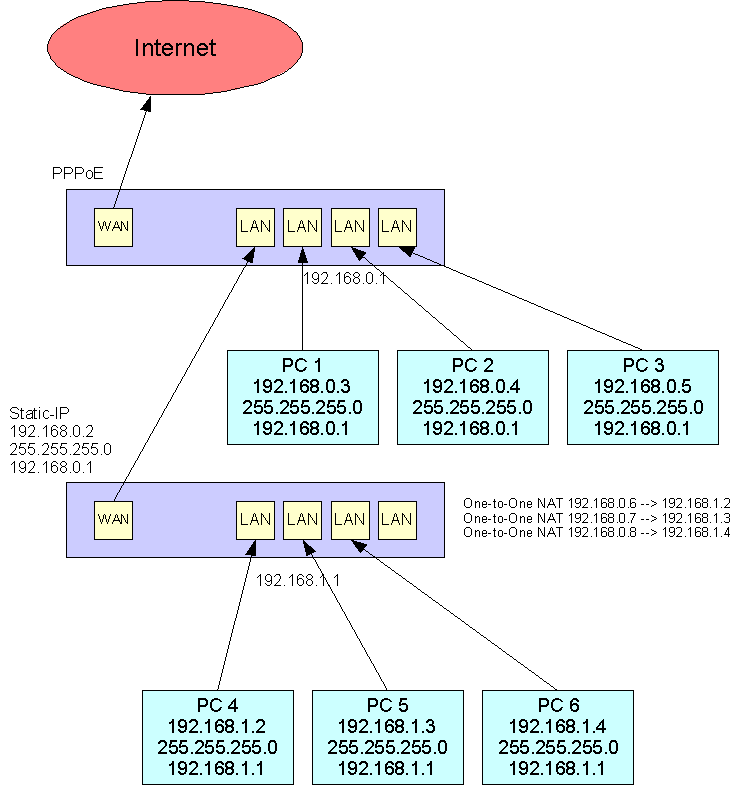

Ja kann man.
Wenn du dir eine Konfiguration wie unten auf dem Bild zutraust, gerne. :)
So könnte es in etwa aussehen. Hab jetzt pro Router erstmal drei PCs genommen - das ist natürlich beliebig erweiterbar.
mfg Simon

Okay....also die Konfig kapier ich soweit...bloß, ich hab auch schon gegoogelt, aba was ist One-to-One NAT ?
Ach ja, falls du das Bild extra für mich selber gemacht hast, vieeeelen Dank !!!!!!!!!!!!!!! :bussi:
One-to-One NAT ist im Prinzip der klassische Begriff für NAT (Network Adress Translation).
Bedeutet letztlich, dass man nach extern eine andere IP-Adresse weiterreicht, als der Rechner im internen Netzwerk wirklich hat.
Es gibt auch noch One-to-Many NAT, was auch meistens als PAT (Port Address Translation) bezeichnet wird.
Wenn der untere Router auf dem WAN Interface eine Anfrage zu der IP 192.168.0.6 erhält muss er wissen, dass er die Daten an die 192.168.1.2 weiterleiten soll.
mfg Simon

Unter Virtual-Server geht es auch, aber dann darf sich im unteren LAN auf dem Bild nur ein PC befinden, damit das einigermaßen sinnvoll klappt.
mfg Simon
