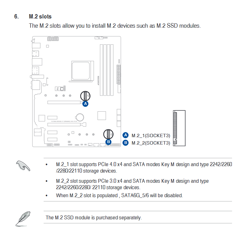

Durch die M2. fallen 2 SATA-Anschlüsse weg, hätte aber 6 Laufwerke
Steht so in der Anleitung:
https://dlcdnets.asus.com/pub/ASUS/..._ROG_STRIX_B550-F_GAMING_WI-FI_II_QSG_WEB.pdf

1. Wenn ich den oberen M.2 Steckplatz unter der Graka nutze, kann ich die Graka überhaupt reinstecken? Eher nicht oder? und die Graka in den 2. PCIex-Slot ist sie langsamer oder?

Meines Wissens -> Ja. Es gibt Boards mit 4x SATA, da ist das natürlich nicht so.
PCIe und M.2 kollidieren physisch nicht. Wärme könnte aber problematisch werden, je nach SSD/GPU. PCIe Karten mit SATA gibt's zu genüge.
Kannst ja nen PCIex SATA Controller einbauen... die die 6 haben, schneiden meines Wissens nach alle 2 ab beim Einbau der M2. Geschwindigkeit ist genau so hoch wie onboard wenn auch SATA3 Controller gekauft wird.
Reinstecken kannst du sie klar, warum auch nicht ist ja nicht mechanisch blockiert - ob sie da funktioniert möchtest du wissen ? Kannst du ja einfach in deinem Handbuch nachlesen, spoiler alert - wird wohl klappen.

  • 4 x SATA-Platten, 1 x SATA SSD, 1 x NVMe M.2 Samsung 980; 1 x SATA Blu-ray-Laufwerk
Klappt doch? Lt. Handbuch: „When the M.2_2 Slot is populated, SATA6G_5/6 will be disabled."
Also funktionieren entweder:
1x M.2_1 + 6x SATA oder 2x M.2 + 4x SATA.
Lediglich bei Vollbestückung (2x M.2 + 6x SATA) wird's problematisch.

nein. der erste M.2-slot teilt sich bei B550 mit nichts die lanes und nicht jedes B550-brett hat 6 SATA-ports.
es gibt aber auch diverse B550-bretter mit 6 SATA-ports bei denen der zweite M.2-slot nen x16-slot (elektrisch x4) deaktiviert und die SATA-ports in ruhe lässt.
bitte was?
3.0_x4, noch dazu über den chipsatz, kann leistung kosten, ja.
was genau ist denn überhaupt das problem? eine M.2 und 6 SATA-laufwerke gehen doch auch hier.

Hab alles angeschlossen, also 6 x SATA belegt und die M.2.
2 SATA werden nicht erkannt, weil die Aschlüsse wegen der M.2 deaktiviert werden.
Daher suche ich eine Lösung. Gibts eine andere Lösung als eien SATA Erweiterungskarte?
Danke.
Also wenn ich in der AUfzählung jetzt nicht die zweite M2 übersehen habe ist doch alless gut. Hast du die M2. im Slot unter dem CPU Sockel?

Madmax schrieb:
Gibts eine andere Lösung als eien STA Erweiterungskarte?
Danke.
Nein. Solange du den zweiten M2 nicht nutzen möchtest, das wäre die Lösung.

Ich will nur einen M.2. verwenden. Und 6 x SATA, das geht gerade nicht.
Habe die M.2 B verwendet.
Und die 2 SATA fallen weg.
Kann/Soll ich den M.2. A verwenden? geht das wenn die Graka darüber steckt?
sorry für die doofe Frage...vor 10 Jahren gabs sowas noch nicht.... :)

Drewkev schrieb:
Nimm den zweiten M.2 Slot.
genau den eben nicht. M.2_2 deaktiviert zwei SATA-ports, M.2_1 nicht.
M.2_1, aber ja, kannst und solltest du.
das ergibt überhaupt keinen sinn. M.2_1 ist oberhalb des x16-slots. und auch wenn er unter dem x16-slot wäre würde es passen. tut es ja auch bei anderen MBs mit entsprechendem layout.

ok ich versuche den anderen M.2. :)
Benutz den M.2_1

ok hat geklappt :):)
Sorry für die Frage...wäre nur nicht auf die Idee gekommen bei der Graka die M.2. reinzustecken....alles so eng :)
Jetzt gehts.
