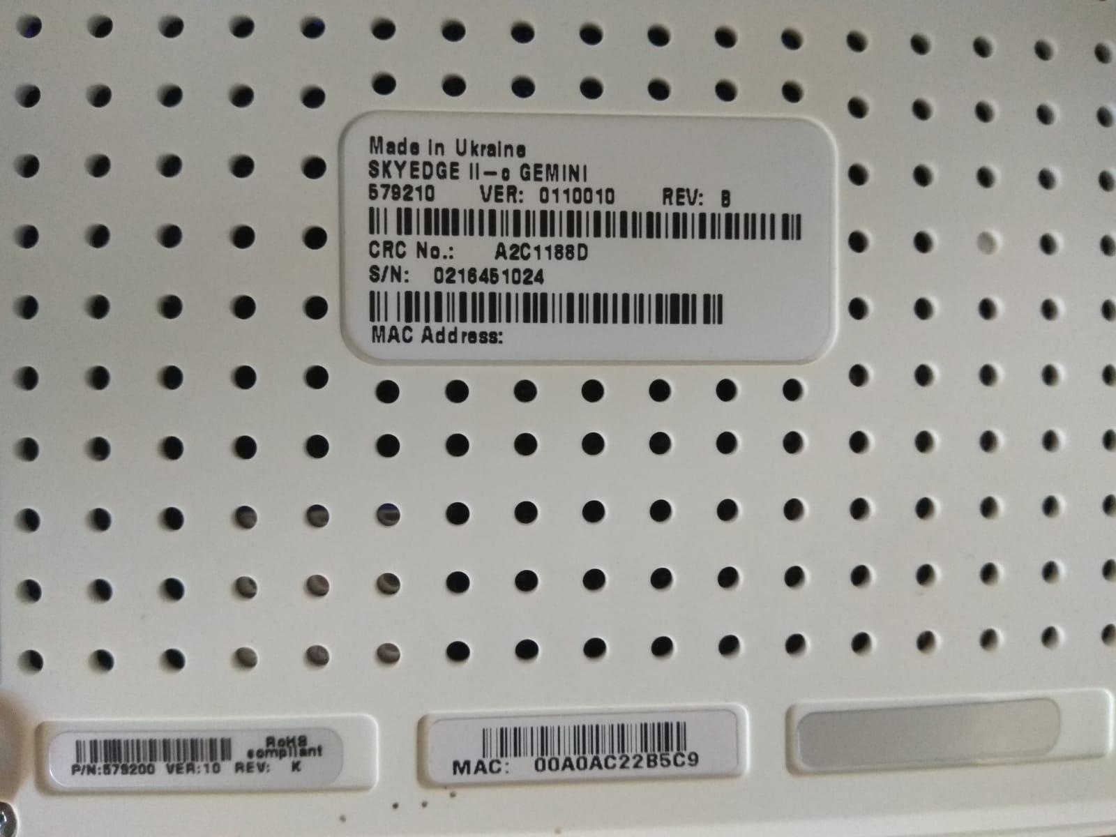

Ich wollte kurz nachfragen, ob das ganze so funktioniert wie ich es mir denke oder ich irgendwo einen Denkfehler habe.
Es handelt sich um Internet über Satellit, weil nicht anders möglich ist.
Das Modem ist ein https://www.gilat.com/technology/skyedge-ii-c-gemini/
Das ganze sieht wie ein Kabelmodem aus. Auch per
Das Modem hat nur einen WAN/LAN port.
Also hinter das Modem kommt ein Switch und daran dann 2 Router, die jeweils ein eigenes Netzwerk haben.
Es sollen aber beide DHCP Sever sein, damit die IP Adressen automatisch bezogen werden und das ganze routing automatisch funktioniert.
Vorher hing eine Fritzbox 7490 direkt am Modem und nachdem der Switch davor geschaltet wurde hat das Netzwek auch weiterhin wie zuvor funktioniert. Allerdings konnte ich mit dem 2. Router am Switch keine IP automatisch beziehen. Ich gehe davon aus, dass es eher an den Zugangsdaten für den Internetzugang liegt. Diese sollten in der Fritzbox ja noch eingestellt sein. Allerdings kennt der Besitzer des Netzwerks sein Passwort zur Fritzbox nicht. Heute ist Feiertag und die Firma, die das normal verwaltet, nicht am arbeiten. Ich konnte also nicht Erfahren ob und wie genau der Zugang zum Internetprovider geregelt ist. Es könnte ja eine statische IP sein und deswegen funktionierte das ganze nicht!?
