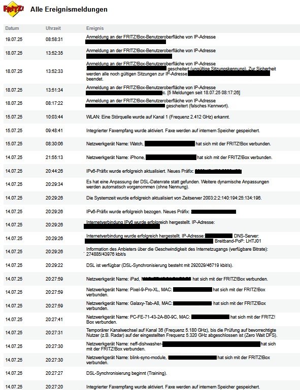

  • Und was genau zeigt der Protokollverlauf?
Die Screenshots dürfen für die Informationsgabe gern etwas umfangreicher und vollständiger sein, ansonsten muß für jedes Detail einzeln nachgefragt werden - persönliche Daten (wobei es da eigtl. recht wenige gibt) können ja problemlos "versteckt" werden.
samesame schrieb:
14.07.25 20:29:34 Es hat eine Anpassung der DSL-Datenrate statt gefunden. Weitere dynamische Anpassungen werden automatisch vorgenommen (ohne Nennung).
Ich bin mir nicht sicher, ob @Smily das in diesem Bezug mit dem "einmaligen Auftreten" richtig aufgefasst hat, ansonsten dürfte das ein Ansatzpunkt für Nachforschung sein - offensichtlich hat das Management-System (DLM/ASSIA) eine Instabilität der DSL-Verbindung wahrgenommen und mit entsprechender Anpassung reagiert. Genauere Auskunft sollte der (techn.) Support geben können.
Vllt. ist die (tarifliche) Datenübertragungsrate einfach falsch gewählt - evtl. auch mal mittels dem Schieberegler auf dem Register "Störsicherheit" im Menü Internet > DSL-Informationen zu "Maximaler Stabilität" austesten.​

-anbei noch ein ausführlicheres Protokoll

Hallo zusammen, sorry war die letzten 3 Tage unterwegs.
Die Probleme bestehen hauptsächlich im WLAN, weil hier die Meiste Nutzung erfolgt, dennoch kommt es auch beim TV (im LAN Betrieb) und am Laptop im LAN Betrieb zu Aussetzern.
Aktuelle Meldung von Heute Morgen im Protokoll:
21.07.2503:58:57Es hat eine Anpassung der DSL-Datenrate statt gefunden. Weitere dynamische Anpassungen werden automatisch vorgenommen (ohne Nennung).

Mesh bringt erstmal gar nichts, wenn es am Kabel zu Problemen kommt.
Ist es denn wirklich ein LAN Kabel von der Fritz direkt zum Fernseher/Laptop? Oder ist da noch ein Accesspoint/Switch oder so dazwischen?
@Smily Von der FB geht es in einen Switch und von dort wird im Haus verteilt. Beim TV geht es hinter dem Schrank in einen weiteren Switch und von dort in den TV bzw. Fire Stick.
"dennoch kommt es auch beim TV (im LAN Betrieb) und am Laptop im LAN Betrieb zu Aussetzern."
ja das werden dann die neusync des xdsl sein. Wenn öfters die Datenrate angepasst wird, das passiert ja nicht im laufenden Betrieb. Sondern hat immer eine neu sync. zur folge und die dauert halt mehrere Minuten. Zuvor sind dann meist massive Aussetzer da.
Du must also, wenn Aussetzer da sind, auf die Uhr gucken und dann später in den Log ob es das war.
Sonst können wir hier lange lamentieren was es denn sein könnte.....
Die Kabel und der Switch werden i O sein. Das würde man ja sogleich merken wenn kein link da ist.

die Anpassung der DSL Rate ist immer Nachts gegen 3 Uhr. Die Aussetzer tagesüber, meist Nachmittags bzw. Abends
Ja klar, das dynamic line Management erkennt diese Aussetzer und stuft die Verbingung runter. Das geht dann so weiter, bis die Ausetzer weg sind.
Das einzige was der User machen kann, klären ob Störer im Haus das verursachen. Aber da fängt eher das Ratespiel an. Mal überlegen was dann so läuft, eingeschaltet ist und versuchen die Aussetzer zu reproduzieren.
Das ist egal - wende Dich an den Telekom-Support und laß die Leitung prüfen, so wie ich bereits darauf hinwies und @Telekom hilft das schrieb, denn offenbar läuft die auf maximaler Übertragungskapazität nicht stabil.
Bevor das nicht geklärt ist, machen alle "Optimierungshinweise" für das lokale Netzwerk gar keinen Sinn. 🤷‍♂️
