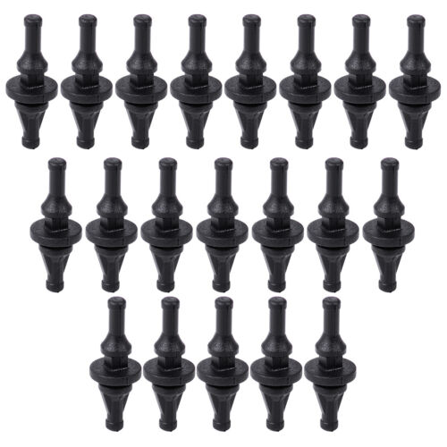

Hast du zufällig Gummihalterungen von Lüftern übrig und kannst die Buchse der M.2 Schraube aus dem Mainboard rausdrehen?
Sowas hält prima und ist die wesentlich bessere Variante, da du die SSD nicht mit dem Mainboard in Kontakt bringst. Wird halt nur keine Wärme mehr über die Schraube ans MB abgeleitet, aber das wäre mit nem Klebeband ja auch nicht der Fall.
