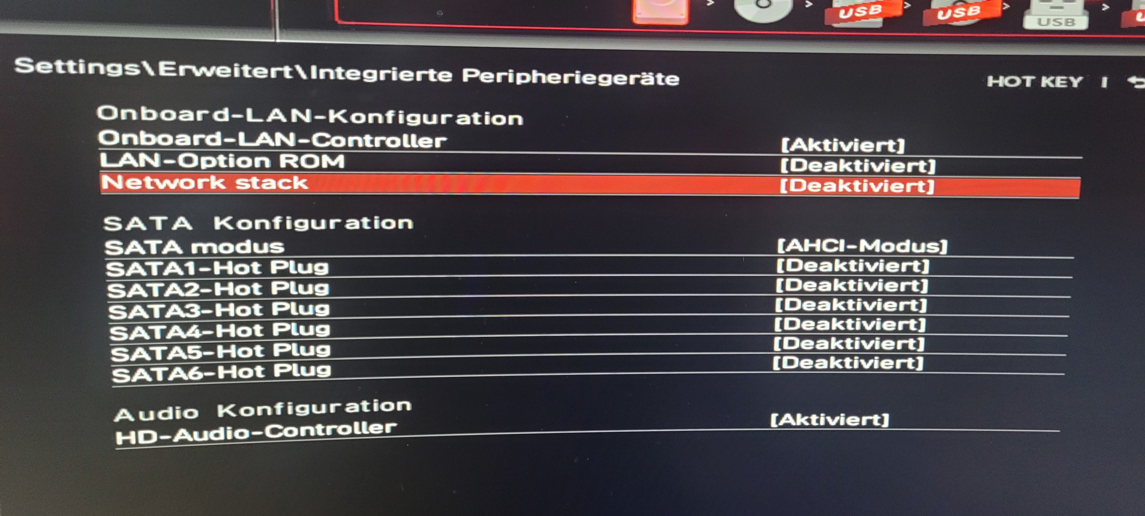

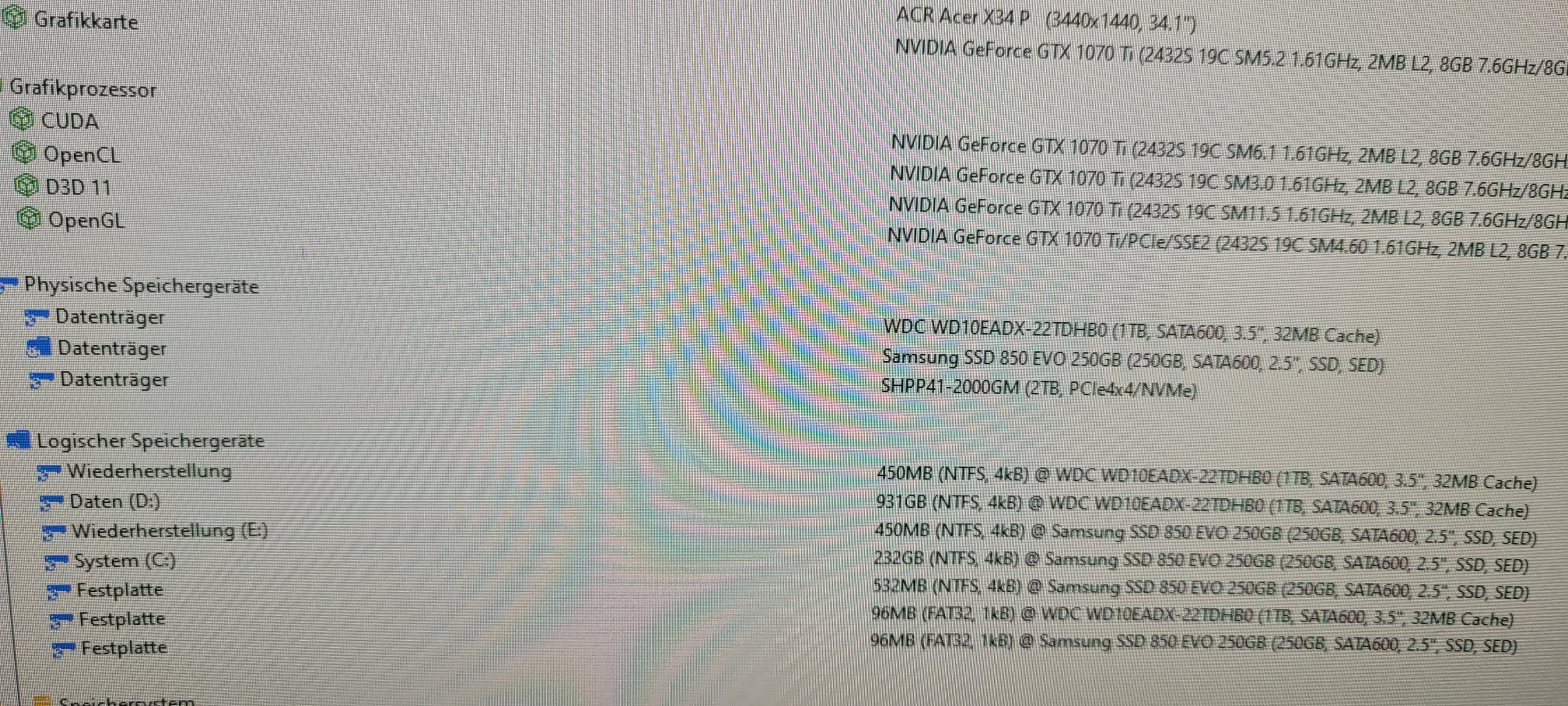

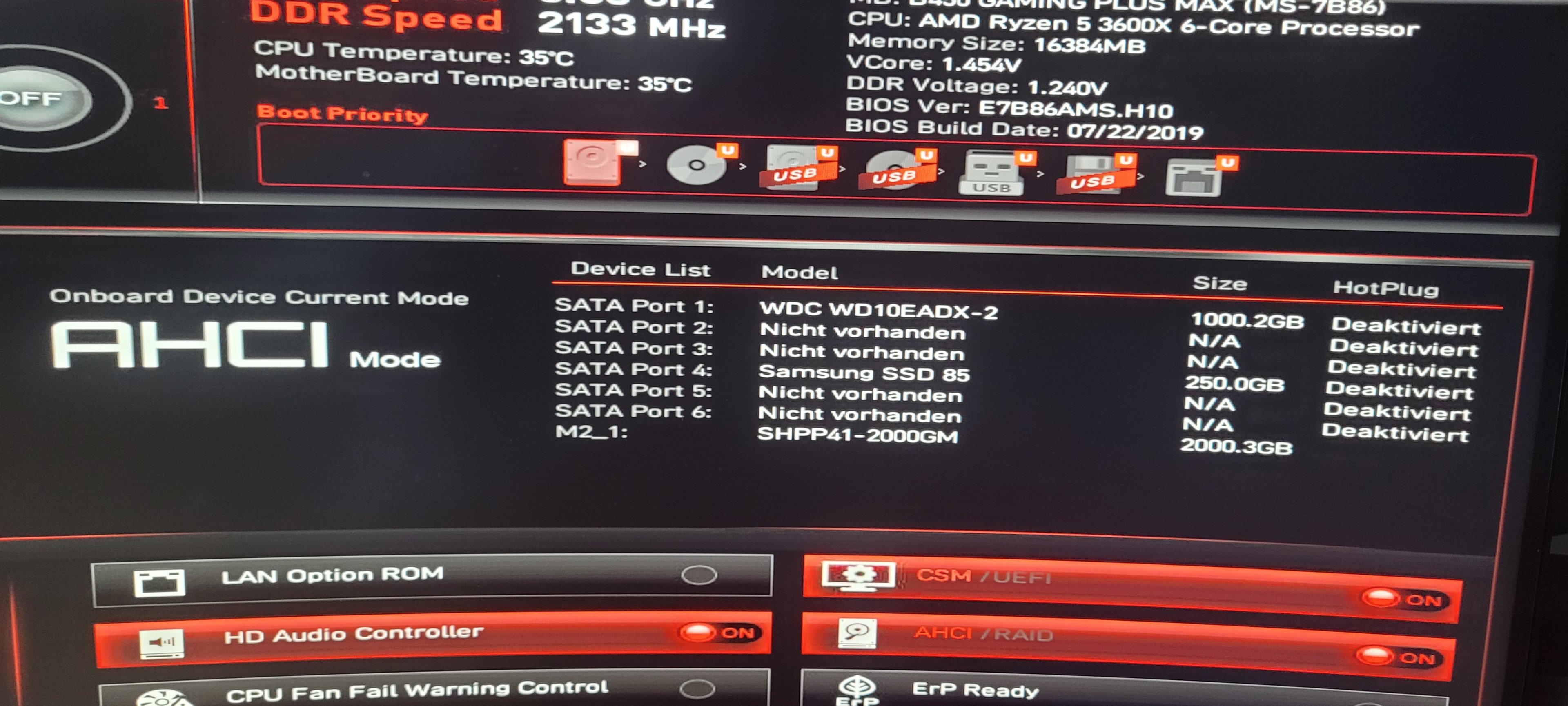

...Win 10 zeigt meine neue M.2 SSD nicht an. Sandra Lite zeigt es an und im Bios unter Festplatten sehe ich sie auch. Wenn ich im BIOS den M.2 Port aktivieren will, sehe ich dazu nichts
P.S.: Beachte auch die verschiedenen angepinnten Themen und die Forensuche. Möglicherweise findest du da bereits die Lösung zu deinem Problem.
In der Bedienungsanleitung steht das ich den M.2 Port aktivieren muss im BIOS. Das sollte im Bild 2 passieren, da finde ich aber nichts. Dann würden Port 5+6 deaktiviert wo auch nichts dran angeschlossen ist.
Ist der AHCI Mode schuld das die Platte nicht erkannt wird?
Richtig angeschlossen muss sie ja sein, sonst würde Sandra und auch das BIOS sie gar nicht erkennen
Du musst schon eine Partition anlegen und diese formatieren. Schau mal in der Datenträgerverwaltung.

Ach ja, dein RAM läuft nur auf 2133MHz anstatt 3000MHz > XMP im UEFI aktivieren.
Außerdem musst du vermutlich von CSM Boot auf UEFI unstellen, um von der NVME-SSD booten zu können.
