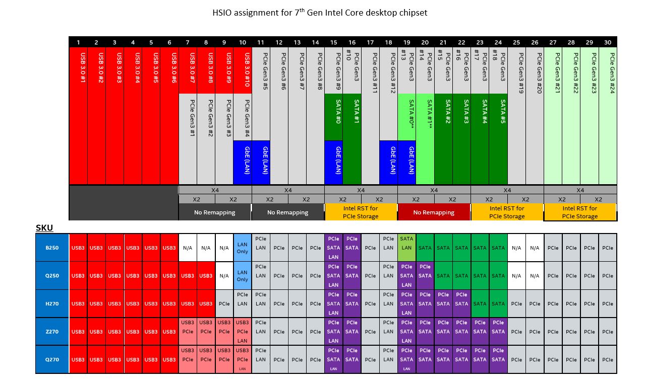

Elyts, an welchen SATA Ports hängen die HDDs und in welchem M.2 Slot steckt die SSD? So ganz unabhängig ist das nämlich nicht, auch beim H270 teilen sich 4 SATA Ports die interne Bandbreite (HSIOs) mit PCIe Lanes:

Leider ist es so, dass die SSD garnicht gesehen wird. Im Bios steht wie gesagt bei M2_1 (und auch M2_2): "Not Present".
Habe spaßeshalber mal *alle* SATA-Kabel abgezogen um sicher zu gehen.
Die SSD ist immernoch nicht sichtbar.
