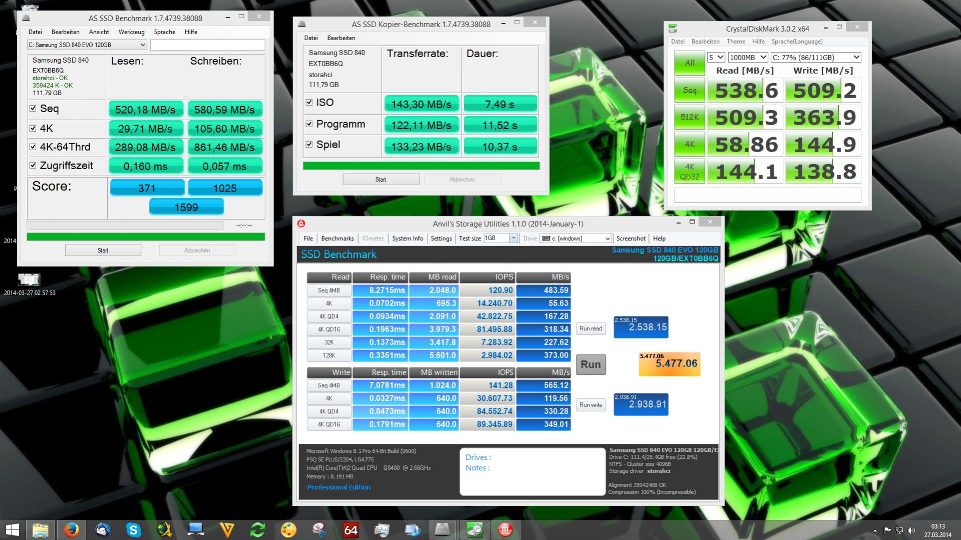

moin, also ich hab auch 2 seit gestern. hab mir auch die 840 evo gegönnt. hab auf der evo mein win 8 und games wie grid 2 und formel 1 2013. auf der alten adata ssd hab ich meinen steam ordner inkl bad company 2, gta4 + addon und tdu2. hab so 190gb an games dateien und auf beide ssds verteilt. so gab ich nun mehr platz auf meiner hdd für acronis backups und andern datenkram. also ich find super so. werd mir aber noch ne evo mit 500gb dann für alle games zu legen und die 120er dann wieder nur für win 8 benutzen.
also mit 2 120er ssds, sofern du wie ich alles unter bekommst, solltes keinerlei nachteile geben. also ich seh zumindest keine :)
ps: die evo is echt der hammer! total geiles teil. der rapid modus is auch der brüller! nich nur in benchmarks. aber grade da komm echt witzige werte raus.
man bedenke das ich nur sata II habe. durch den rapid modus hab ich nun aber sata III werte anliegen. irre.

Du hast RAPID aktiviert, deshalb die Werte, aber wie der Kopierbenchmark zeigt, liegen die da schon unter dem, was der Hauptbildschirm von AS-SSD verspricht. Natürlich ist der Performancegewinn in dem einfachen Benchmarks immens, da werden ja auch die Daten geschrieben und sofort wieder gelesen, stehen also alle immer artig im Cache. AS-SSD und CrystalDiskInfo schreiben da ja nicht mehr als 1GB und das wiederholt, da braucht beim Schreiben also auch nicht mal der Cache geleert zu werden, wenn die gleichen Adressen wieder überschrieben wurden. Aber schau Dir mal diesen Test an, vor allem Seite 5 mit Aufgaben wie dem Kompilieren von Firefox, FileCopy, Bittorrent tranfer, Video Transcoding und Virenscan dann sieht man was für eine Bremse dieser Cache in der Realität sein kann.
Und hier gibt es einen Test der 840 Pro 256GB mit RAPID, 5127 Punkte bei AS-SSD statt nur 1143 Punkte ohne, aber beim PC Mark 8, der reale Anwendungsszenarien durchtestet sind es dann nur noch 5057 statt 5006 Punkte ohne RAPID.

@Holt: danke für die links zum rapid modus. hab grad den rapid modus wieder deaktiviert und das magican deinstalliert. da ich grossen wert auf schnelles booten lege is der rapid modus diesbezüglich eher kontraproduktiv. auch sonst denk ich mal wirds kaum was bringen bei mir.
alles in allem is die 840 evo schon ein ganz anderes kaliber im vergleich zur adata s510. sicher sinds nur zentelsekunden aber man merkts halt doch im täglichen gebrauch und das selbst mit sata II.
die evo is jeden cent wert wenn ihr mich fragt und das CB Forum is sowiso unbezahlbar! :)
Die AData 510 ist auch eine der Sandforce mit den lahmen asynchronen ONFI NANDs, aber das Du selbst an SATA 3Gb/s einen Unterschied merkst, finde ich schon erstaunlich. Das hängt eben sehr vom System, der Anwendung und vor allem der Sensibilität des Anwenders ab.
