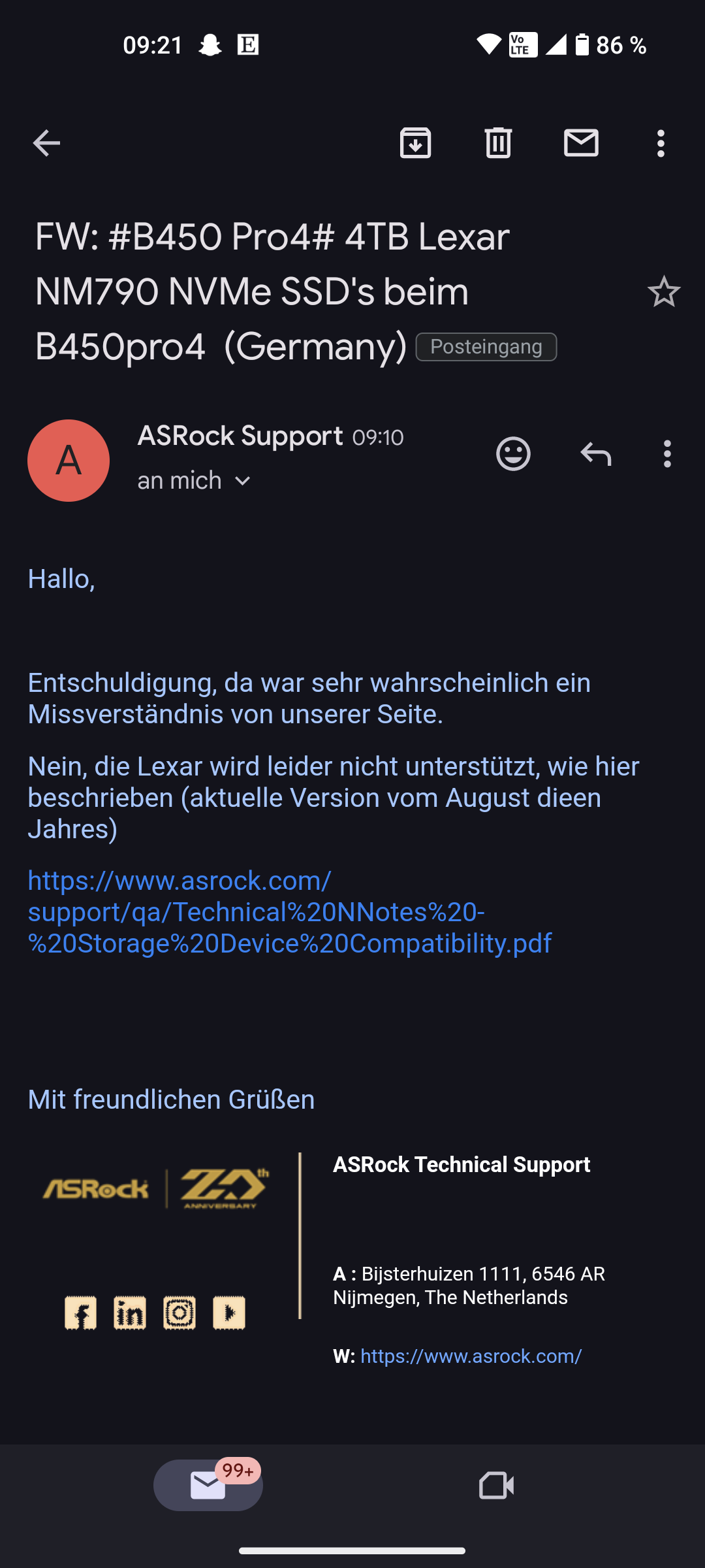

!!!!!! UPTATE !!!!
Der ASRock Support hat sich gemeldet, wo er folgendes geschrieben hat:
"Nein, die Lexar wird leider nicht unterstützt"
Der Support hatte sich leider in der ersten Anfrage versehen und hat es jetzt nochmal offiziel bestätigt.
Anbei ein Screenshot von der Email.
MfG
Jannek

!!!!!! UPTATE !!!!
MfG
Jannek
