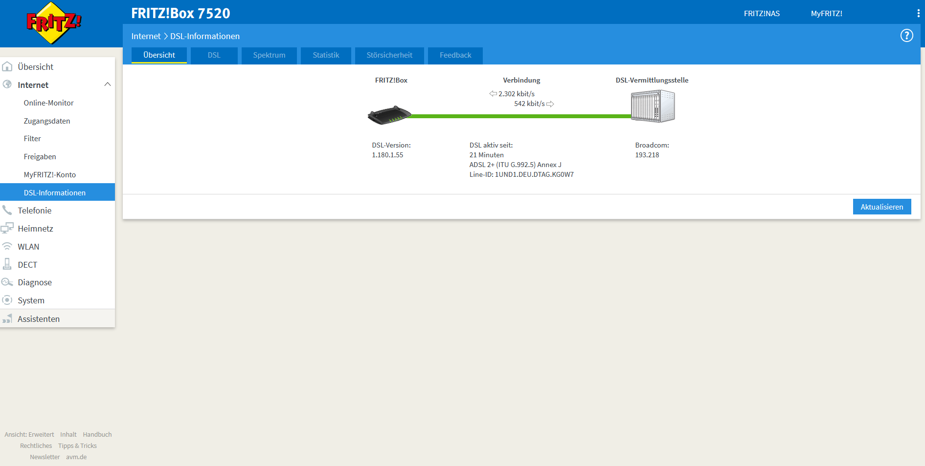

Hier ein paar Bilder. Falls etwas fehlt bitte schreien.

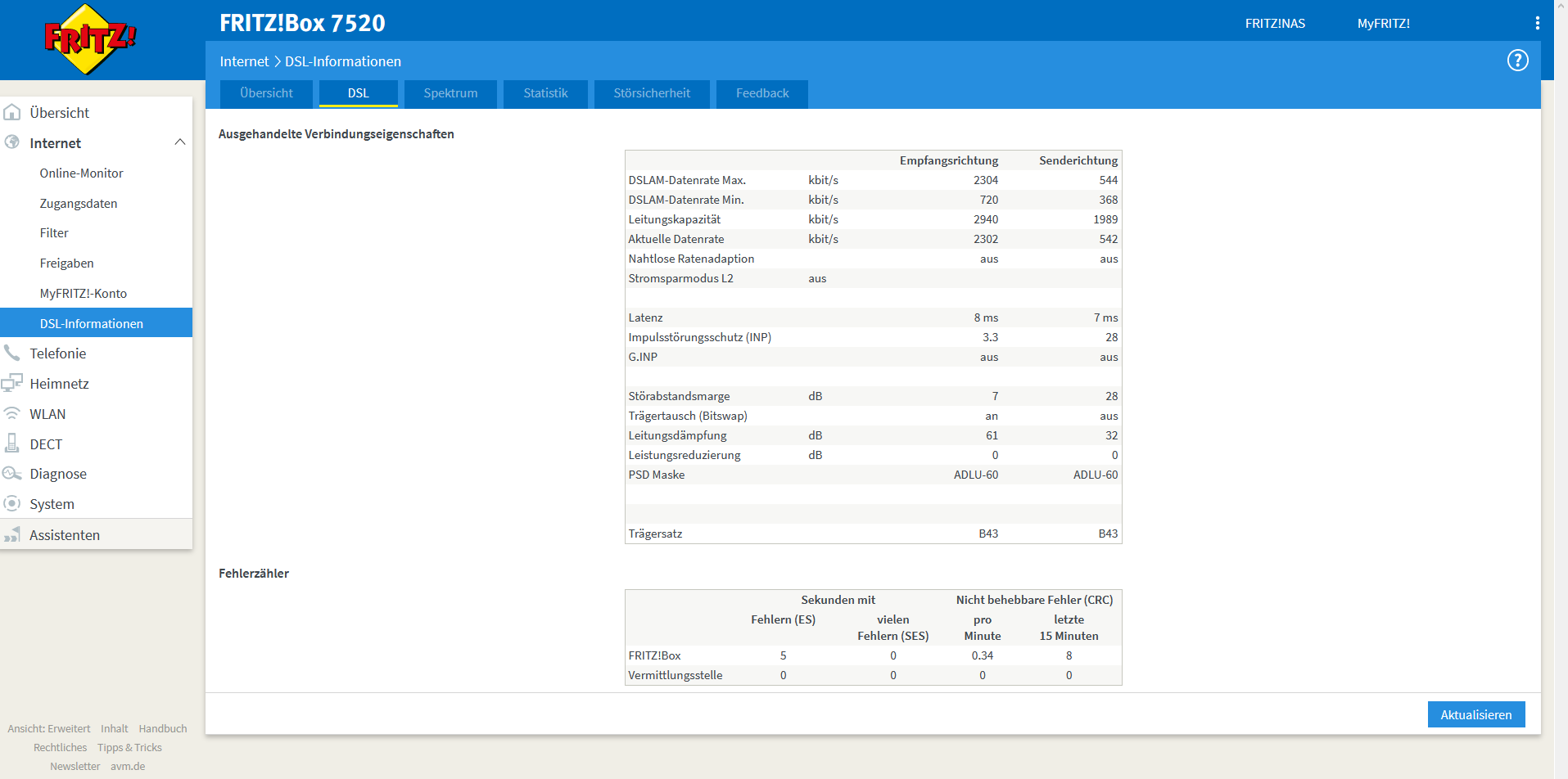

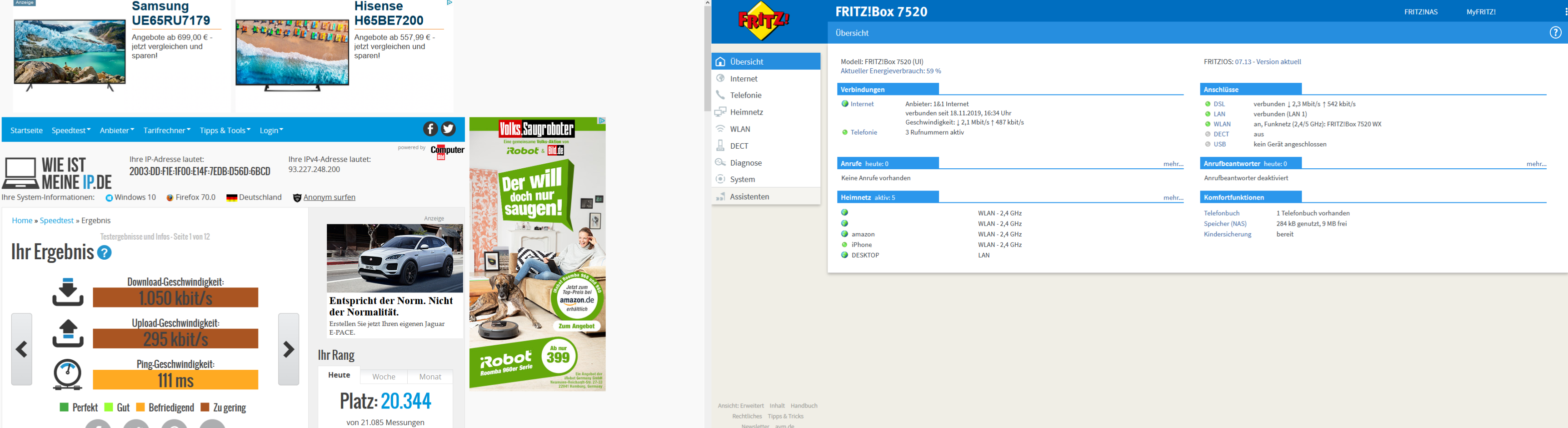

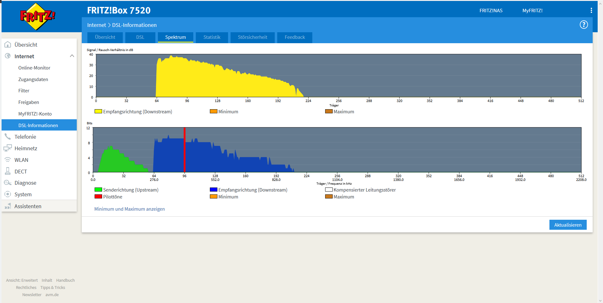

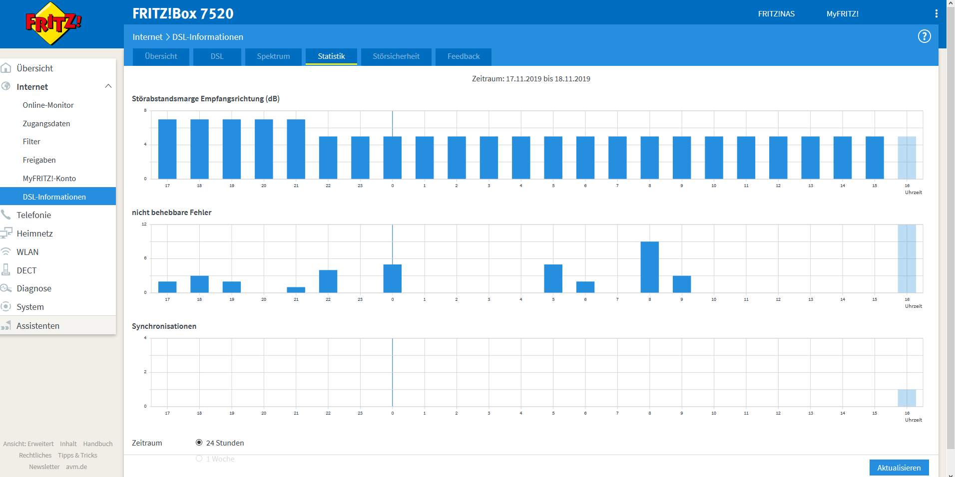

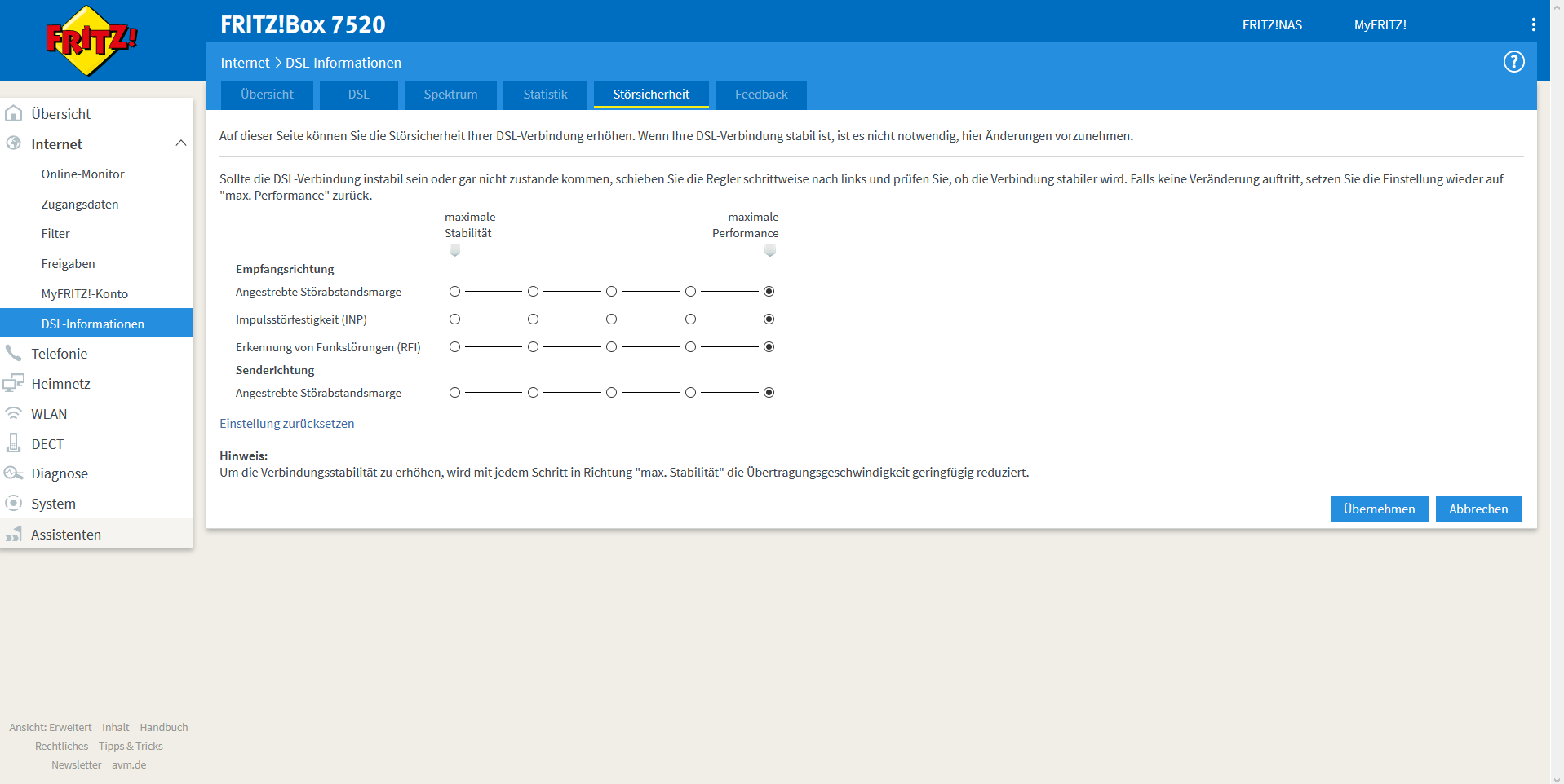

naja kein wunder ist nur eine 2 Mbit Leitung ... oder zumindest synct die so ... und auch noch CRC Fehler ...
Ergo ja abklemmen der 2. TAE könnte helfen.
Und natürlich schauen ob die TAE drinnen verrostet sind ... zur Not gleich mit erneuern lassen wenn das Abklemmen ein Fachmann macht.
Vielen Dank, für mich ist das ganze absolut nicht nachvollziehbar. Ich hoffe mal, dass es nur an der 2.TAE liegt und das Problem danach behoben ist.

Dafür macht man dann Photos. Du hast zielsicher die Seite der Fritzbox mit den wenigsten Informationen gepostet. Bitte nochmal die Seite wo DSL-Geschwindigkeit, Protokoll, Dämpfung etc. zu sehen sind.
Edit: Ähm...ich sollte bis zum Ende lesen. Bei den Dämpfungswerten würde ich vermuten dass mehr nicht drin ist.
@Hayda Ministral naja er hat schon alle passenden Infos jetzt gebpostet keine Ahnung warum du nicht alle siehst.
Seine Störabstandsmarge von 5-7 db ist einfach zu wenig zumindest in Empfangsrichtung ... in die andere klappt es mit 28.
Auch die Leitungsdämpfung fällt sehr hoch aus ... also das ist der Abfall des Signals über die gesamte Leitung.
ich würde sogar mal testen ob der Router in der 2. TAE überhaupt synchronisiert ... dann findet man auch raus ob die angeschlossen ist ..
oder ob es da schon besser geht.
Das liegt nicht an der 2. TAE.
Vom Provider aus ist DSL 2000 geschaltet (siehe DSLAM-Datenrate max.), viel mehr gibt die Leitung auch nicht her (siehe Leitungskapazität).

Meine FB synchronisiert darüber erst garnicht. Bedeutet also die TAE ist abgeklemmt oder nicht freigeschalten?
Ich hätte als nächstes die 1. TAE gegen eine neue getauscht oder meint ihr das wird so einfach nichts?

Das wird nichts bringen.
Wie man im Screenshot sehen kann, wird die Bandbreite von Seiten des Anbieters auf 2304 kBit/s begrenzt.
Wie man sieht wurde die Bandbreite vom Technicker soweit begrenzt das es läuft ...

Der normale Techniker hat keinen Zugriff auf die DSLAM Konfiguration.
Das wird vom System des Vorleisters automatisch konfiguriert.
Wenn der Vorleister, wie in den meisten Fällen, die Telekom ist, wird das vollautomatisch eingestellt. Da haben kaum Leute Zugriff drauf.

Weil vermutlich der Vorleister von 1&1, wahrscheinlich die Telekom, nur 2k liefern kann bzw. anbietet.
Die aktuelle Leitungsführung gibt auch nicht viel mehr her.

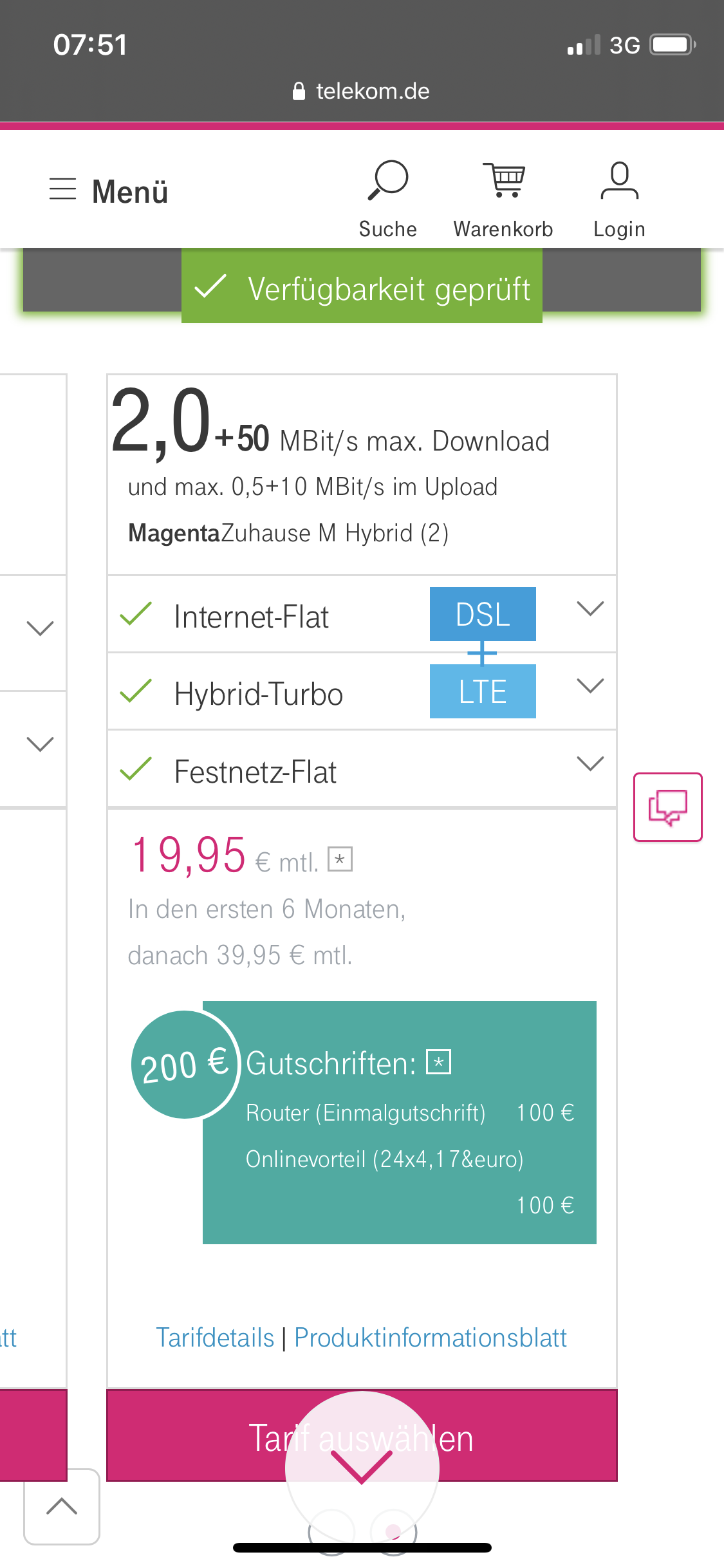

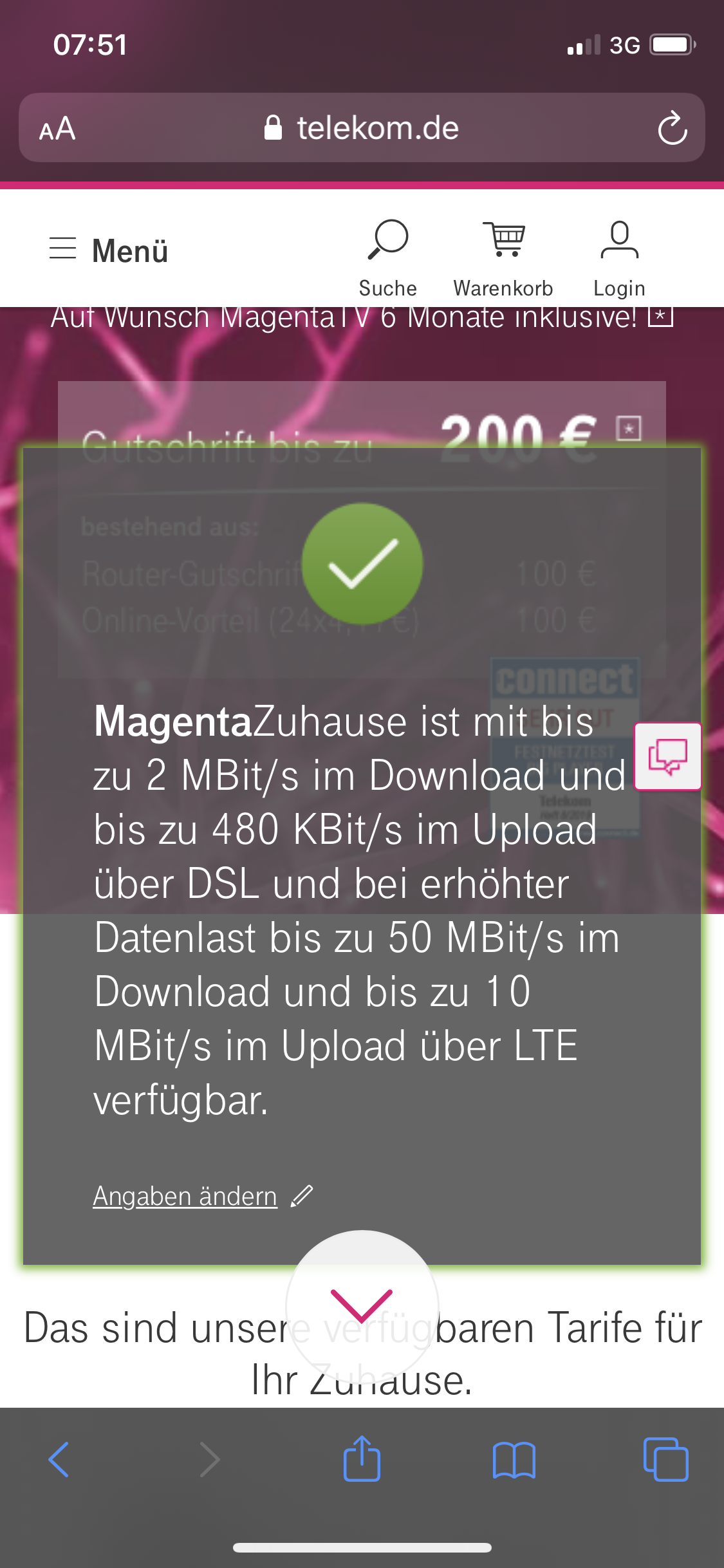

Was spuckt die Verfügbarkeitsprüfung der Telekom aus?
https://www.telekom.de/zuhause/dsl-vdsl-und-lte-verfuegbarkeit

Wie gesagt, der Techniker schaltet keine Bandbreiten oder konfiguriert Profile.
Der Techniker schaltet den Klingeldraht am DSLAM und bei dir zu Hause so zusammen, dass eine Verbindung zu Stande kommt.
Das "Schalten" ist simples Kabel zusammen stecken.

Mein Vormieter war bei htp. Nur diese bieten DSL 50 an. Ich habe mal auf Telekom geschaut und eine vorhersehbare Entdeckung gemacht.

htp hat vermutlich FTTC ausgebaut. Also Glasfaser in den Ort gezogen und eigene Schaltkästen mit DSLAMs aufgebaut, deswegen kann htp 50 Mbit/s per VDSL anbieten.
Weder die Telekom noch 1&1 nutzen aktuell die Technik von htp und können dir somit nur 2 Mbit/s über Telekom Technik bieten.
