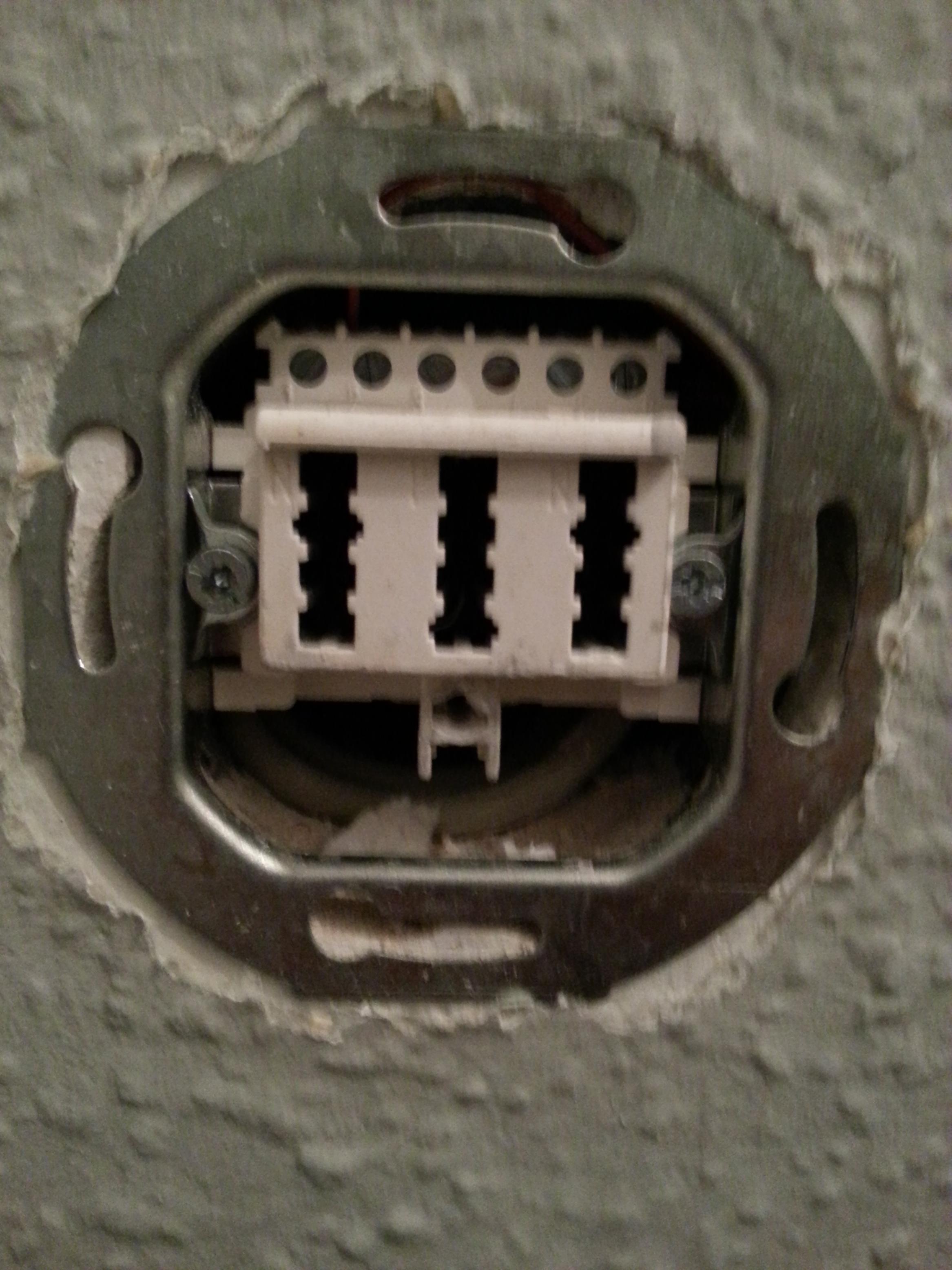

Habe mal ein Bild angehangen. Dose ist zwar nicht aus der Wand draußen, man sieht aber wenigstens die beschriftung NFN und die Schraubklemmen.
Das Bild hilft garnicht, richtig? :D
Dann ist die TAE im Kinderzimmer wahrscheinlich die 1. TAE.
Und das weisst du jetzt daher das auf beiden NFN draufsteht?
Die 1. TAE wird üblicherweise in LSA-Technik angeschlossen.
Mach mal ein Bild von der anderen Dose und zwar so das man die Adern erkennen kann.
