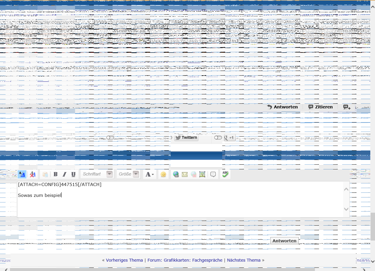

Sowas zum Beispiel.

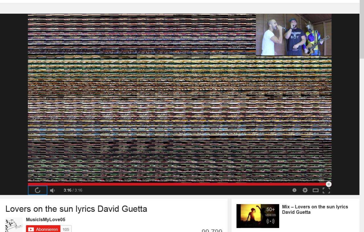

oder:
Verschwindet, sobald ich ne andere Anwendung/Seite öffne
Das ist eine gtx 6200.
beim Msi Afterburner kann man nicht mal was übertakten.
Also, nein ich habe diese Karte nie übertaktet.
Dann ist sie wohl hin, bei dem Teil macht da auch nicht wirklich irgendwas Sinn, die bekommt man ja fast hinterhergeworfen in der Bucht z.B.
