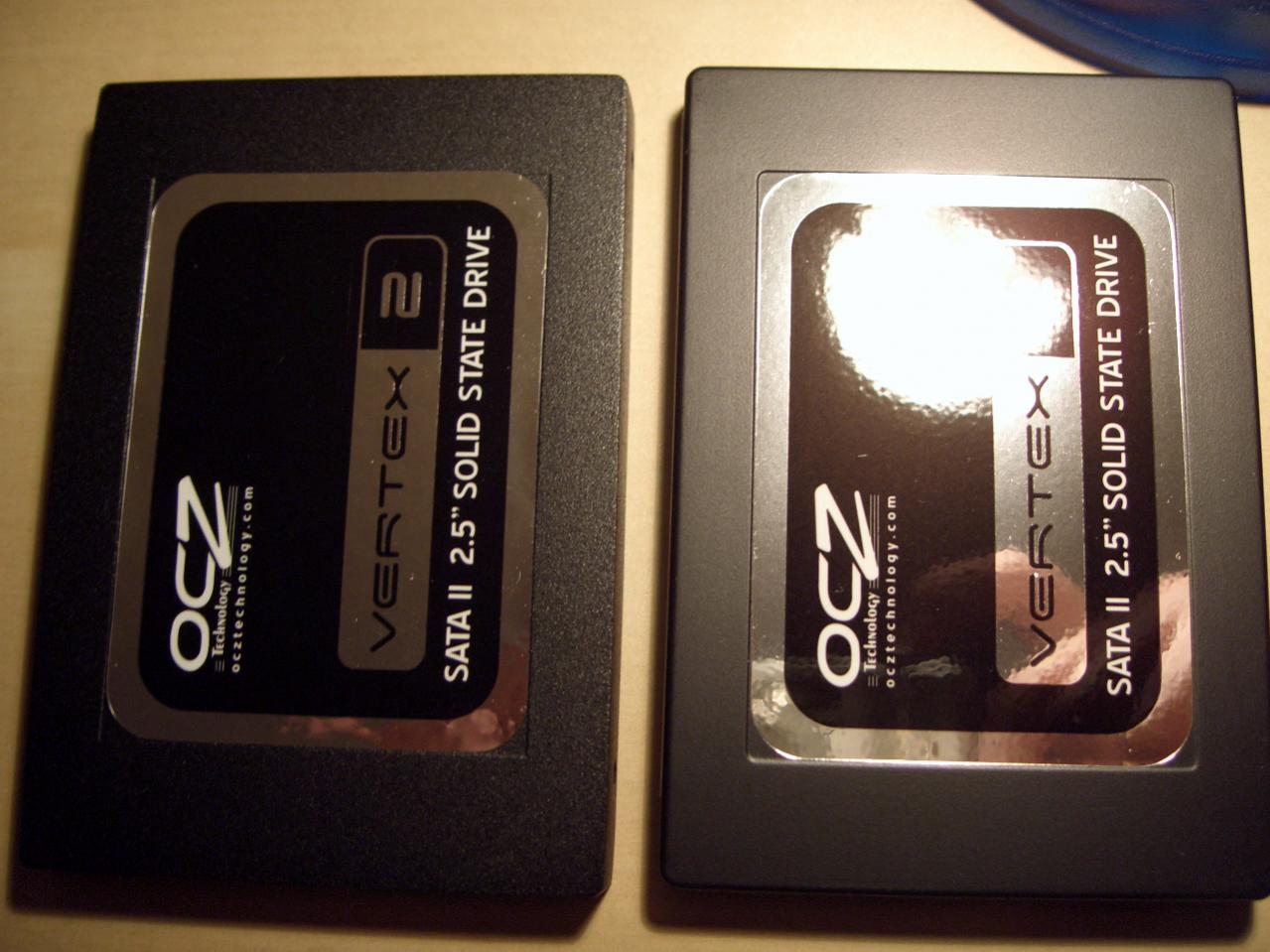

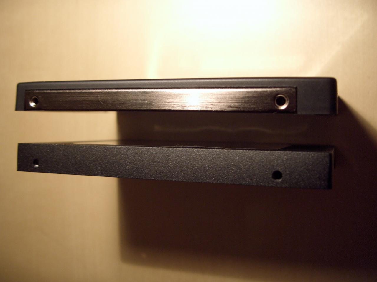

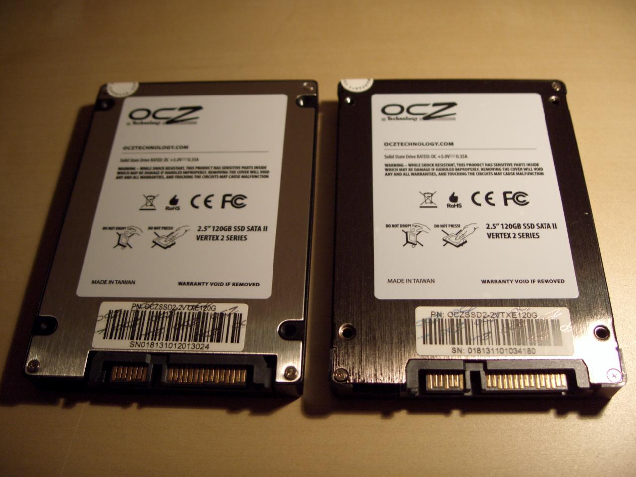

Habe mir vorhin zwei der oben genannten SSD's gekauft. Die PN ist identisch, jedoch sehen beide SSD's unterschiedlich aus. Ich gehe wegen der identischen PN davon aus, dass auch das gleiche drin ist aber warum gibt es zwei verschiedene Layouts? Weiß jemand etwas darüber?
Ich würde jetzt einfach mal das 25nm layout innen raum werfen, denn damit brauchen die nurnoch die hälfte an chips um die datenmenge zu erreichen und schießen sich selber ins knie das die den controller nicht richtig ausnutzen.
erkennbar an weniger chips auf der unterseite.

Das mit den 25nm wäre eine Erklärung, welche wäre denn dann welche?
Hmm und was ist besser? :freak:
Die matte SSD ist auch ein paar Gramm leichter...

Hab gerade meine angeschaut und sie sieht aus wie die auf dem Bild links.
Ich habe die alte nicht 25nm.
Ich habe auch die linke auf Bild 1
So jetzt bin ich verwirrt...
Habe grade mal 3 der 4 Schrauben entfernt sodass das Garantiesiegel erhalten bleibt und ein seitlichen Blick reingeworfen.
Die mit dem matten Gehäuse hat 8 Chips und die andere hat 16 Chips... Kann mir das jemand logisch erklären?

FrEaK2000;9434734Beide haben die PN: OCZSSD2-2VTX[B schrieb:
E[/B]120G demzufolge sind beide 25nm und nur in einem anderen Gehäuse richtig?
Das E gab es auch vorher schon der der PN, es steht nicht zwingend für die Version mit 25-nm-Chips, sondern für die Extended-Versionen.

Die mit den 107GB kannst Du umtauschen, die andere nicht. Das ist entweder noch eine mit 34nm oder schon so eine, wie Du sie im Austausch für die mit 107GB bekommen wirst, also auch 25nm aber mit 32GBit Chips. Mach mal einen ASS Benchmark und poste den Screenshot, dann haben wir auch die FW Version. Ist es < 1.28, so ist es wohl noch 34nm, ist es 1.29 dann wohl 25nm. Die seq. Schreiraten mit ASS geben auch Aufschluß.
So habe die 25nm SSD umgetauscht bekommen und dafür eine 34nm erhalten. Danke an alle, die sich sinnvoll beteiligt und geholfen haben!
