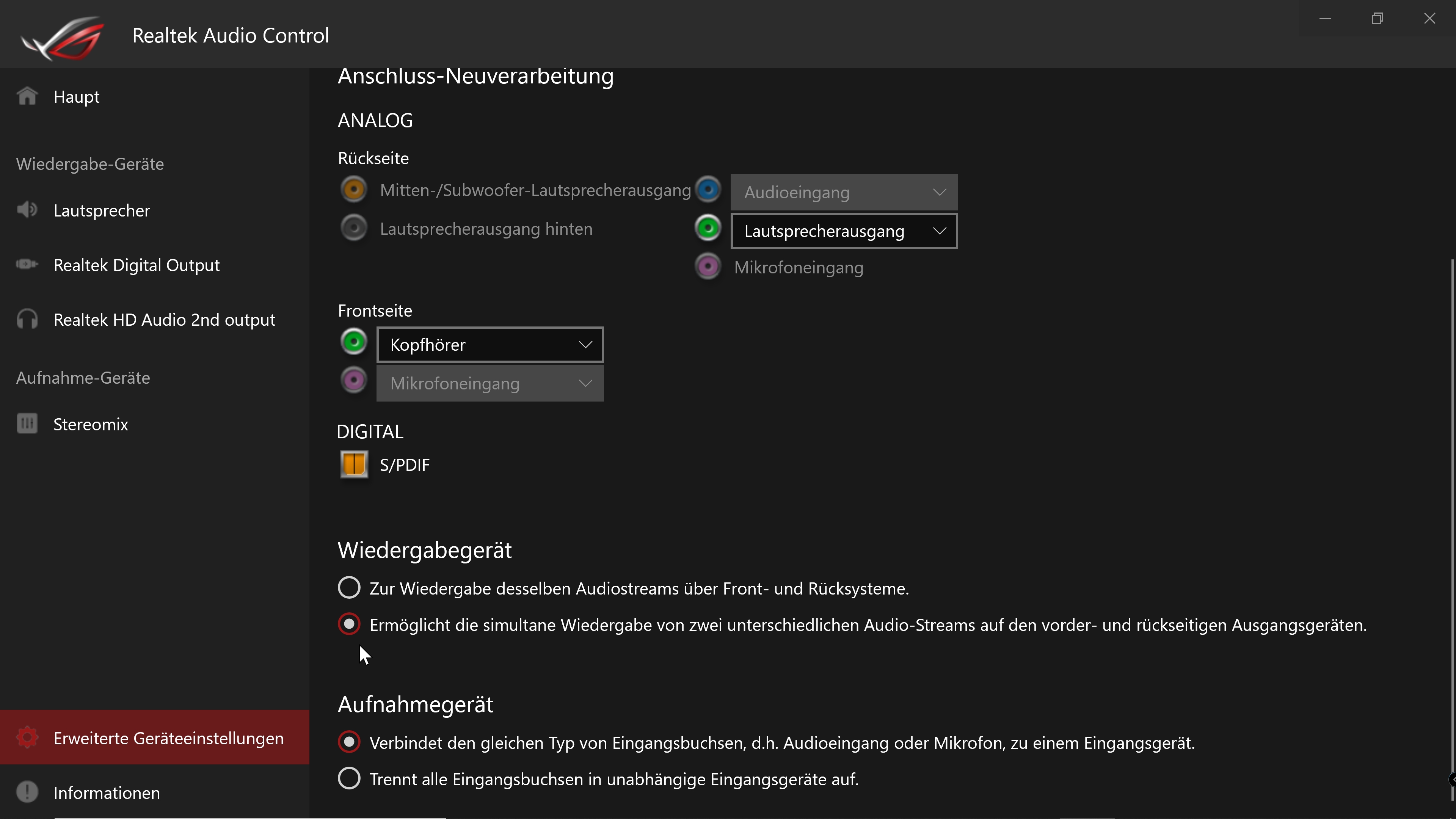

Das geht nur, wenn es die OnBoard Karte auch kann. Und wenn sie es kann, braucht man keine Zusatz Software. Dann kann man das in den Audioeinstellungen der OnBoard Karte einstellen.
Siet dann bei einer Realtek so aus.

Danke für den Tipp, hab zeitgleich gerade das hier gefunden :D
Klasse, Ihr habt mir mal wieder geholfen, vielen Dank

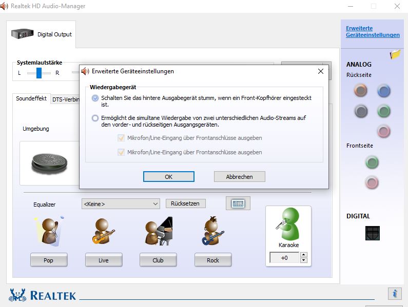

Nein. Wenn die Soundkarte es nicht kann, Front und Rear getrennt ansprechen, dann hilft keine Software der Welt. Und wenn sie es kann, dann reicht der Treiber. Dann kann man es dort einstellen.
Beim ersten Versuch hat es leichte Störgeräuche gegeben aber seit dem zweiten Versuch scheint es zu funktionieren

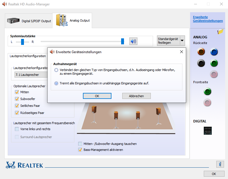

Okay, macht Sinn. Ich kann das mit meinem ALC1220 nicht nachprüfen, weil der ja rückseitig schon 7.1 kann.
9.1 scheint nicht möglich, da ich keine solche Ausgabe-Splitting Option im Realtek Audio Manager finden kann.
Es gibt nur eine Eingabe-Splitting Option:
Der ALC1220 kann das. Auch wenn er hinten 7.1 bietet. Das kann er eben. Dann hat Dein Boardhersteller drauf verzichtet das zu implementieren. Oder Du hast nichts am FrontHeader angeschlossen. Erkennt die Karte nichts, bietet sie es auch nicht an. Warum auch.
Dann liegt's vermutlich am gemoddeten Treiber. Der ist schon leicht veraltet ;)
