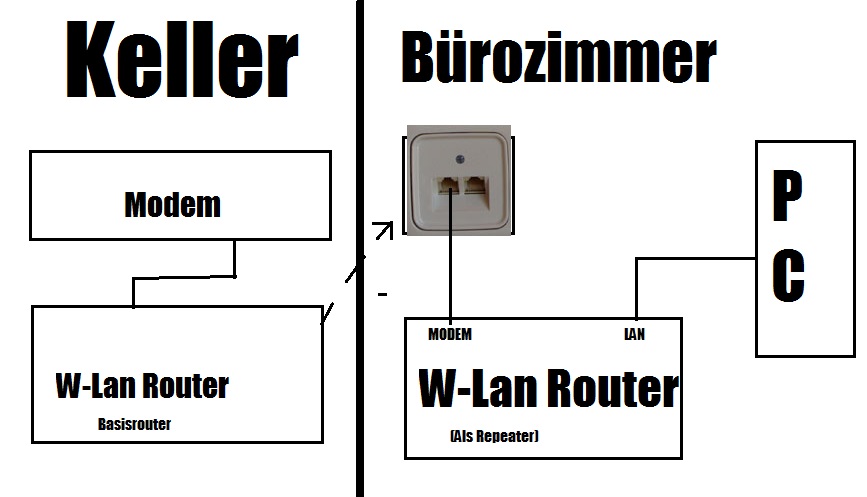

Hallo CB,
ich habe mir heute einen gebrauchten W-Lan Router gekauft (5€) um ihn als AP zu benutzen, da mein W-Lan bis in mein Büro nicht reicht.
Verkabelung:
(Meine Denkweise, funktioniert aber leider nicht)
Ohne den Repeater, also direkte Verkabelung zum PC funktioniert.
Verbindung zum Router ist vorhanden, also ich kann die Konfigurationswebsite öffnen.
Wenn ich den Resetteten Router konfigurieren will, dann habe ich keine Verbindung zum Internet. (So wird es mir als Fehler angezeigt.)
Ich kenne mich leider nicht mit dem Netzwerkverkehr aus, das hat der Techniker gemacht ..
Es wäre echt nett, wenn einer mir da weiterhelfen könnte, oder ob es mit meiner verkabelung überhaupt möglich ist.
MfG
Vodafone Glasfaser
Hat der WLAN der "als Repeater"* gedacht ist tatsächlich ein Modem eingebaut? Wenn ja -> meine Signatur.
*der Router läuft nicht als Repeater, sondern als Access Point

vielen dank für die Tutorials, bloß das jetzige Problem ist, wenn ich beim W-Lan Router (als AP), die IP-Adresse von 192.168.1.1 auf 192.168.1.2 ändere und den DHCP Server deaktiviere, verbindet sich der Router nichtmehr mit dem PC, auch wenn ich im Browser 192.168.1.2, oder anderes eingebe..
Ich habe es mehrmals probiert.. Jedesmal die Werkeinstellung zurückgesetzt.
Ich habe es genau so gemacht, wie ihr es in den Tutorials vorgezeigt wurde.
Müsste eig. Theorätisch funktionieren, oder ?
Router- / Netzwerkadapterneustart auch schon probiert.
Basisrouter: NETGEAR WNR2200
AP-Router: NETGEAR WGR614
MfG,
butter1
Also laut deiner Zeichnung hast du aber einen Fehler in der Verkabelung.
Üblicherweise sollte das so aussehen:
Modem --- WLAN-Router ---LAN--- Access Point
Das heißt, der 2. Router, der als Access Point arbeiten soll, muss per Kabel von der Dose in einen seiner LAN-Ports (zB LAN2) verbunden werden, der PC mit einem der anderen (zB LAN3). Anschließend konfigurierst du den AP mit einer IP im lokalen Subnetz und schaltest den DHCP-Server aus. Der PC kann seine IP dynamisch via DHCP beziehen.

Worauf ich hinaus wollte ist, dass der 2. Router bzw. der Access Point laut Zeichnung an seinem Modem-Port angeschlossen ist. Das Kabel von der Dose müsste aber in einen LAN-Port des Routers/APs. Den 2. Port der Dose meinte ich nicht ;)

butter1 schrieb:
Laut Deiner Zeichnung verbindest Du die Ethernet Steckdose mit der Modem Buchse des zusätzlichen W-LAN Routers.
Das ist falsch und wird so nicht funktionieren. Du musst auch hier einen Ethernet Port (Als "LAN" am Gerät markiert) verwenden. Je nach Gerät muss dafür eine bestimmte Buchse als Uplink genutzt werden. (Zumeist LAN1. Moderne Router/Switches sollten das aber theoretisch auch an jedem LAN Anschluss können.)
Alles weitere wie deaktivieren des DHCP Servers etc. wurde ja schon genannt.
