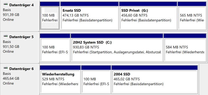

Wie bitte? Ein deaktiviertes Windows? Ganz sicher nicht. Ich habe 3 Windows 10 Systeme auf gleicher Hardware. Also 3 x auf verschiedenen Festplatten. Bei zwei Systemen handelt es sich um Rücksicherungen aus Backups.
Diese sind also schon aktiviert, wegen ein und derselben Hardware.
Es bestehen keinerlei Probleme, die Systeme abwechselnd zu booten. Es ist auch immer nur das aktive System im Microsoft Konto zu sehen, obwohl alle 3 Systeme auf das gleiche Microsoftkonto zugreifen.
Also keine Sorge. Es wird schon.

Kann man. Kein Problem. Einfach die Platte über Windows platt machen. Geht super mit DISKPART und dem CLEAN Befehl. Bei getrennten Installationen hat man auch getrennte Bootloader. Und es kann immer nur ein System AKTIV sein. Die Platte mit dem aktiven System wird man natürlich und Gott sei Dank nicht platt machen können.
Meine 3 Systeme, wobei die Laufwerksbuchstaben den jeweiligen inaktiven Systemen weggenommen wurde.
