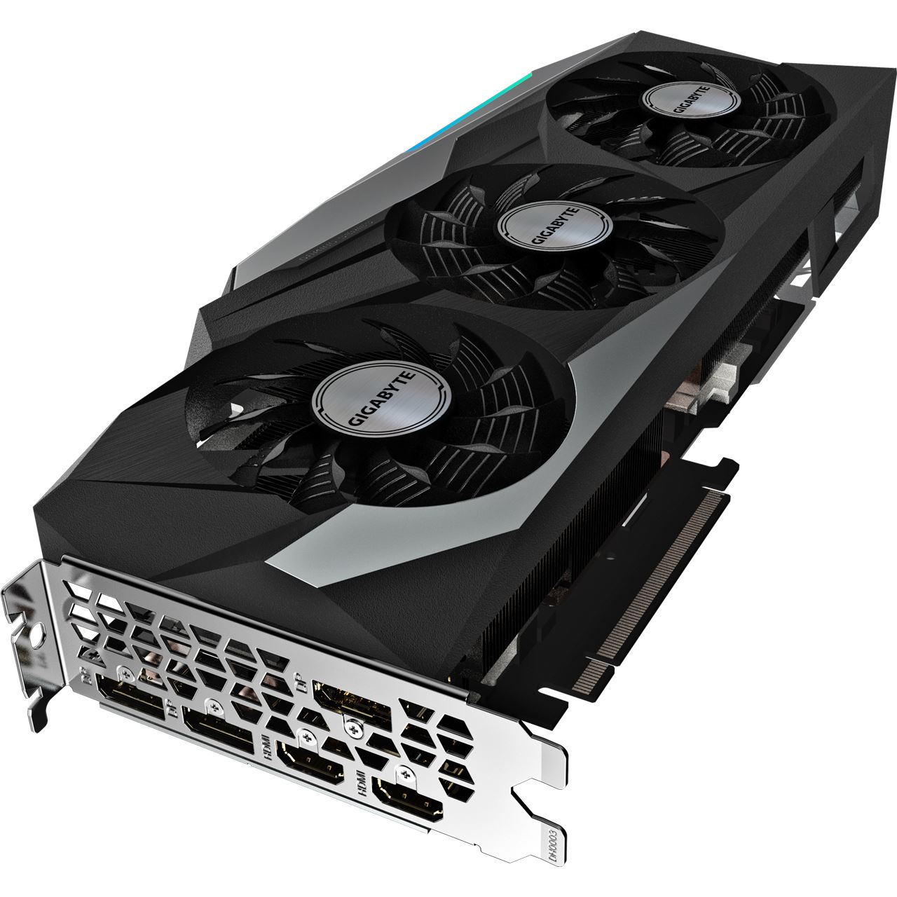

Servus Community, auf welche Probleme könnte ich stoßen wenn ich zwei
24GB Gigabyte GeForce RTX 3090 Gaming OC Aktiv PCIe 4.0 x16)​
auf folgendes Mainboard packe.
MSI MPG Z690 Force WIFI DDR5 ATX Intel So.1700 retail​
Über paar Ratschläge und Hinweise bezüglich dieser Konstellation würde ich mich freuen. Eines der wichtigsten Punkte wäre die Hitzeentwicklung und eine vernünftige Kühlung. Jedoch keine Wasserkühlung.

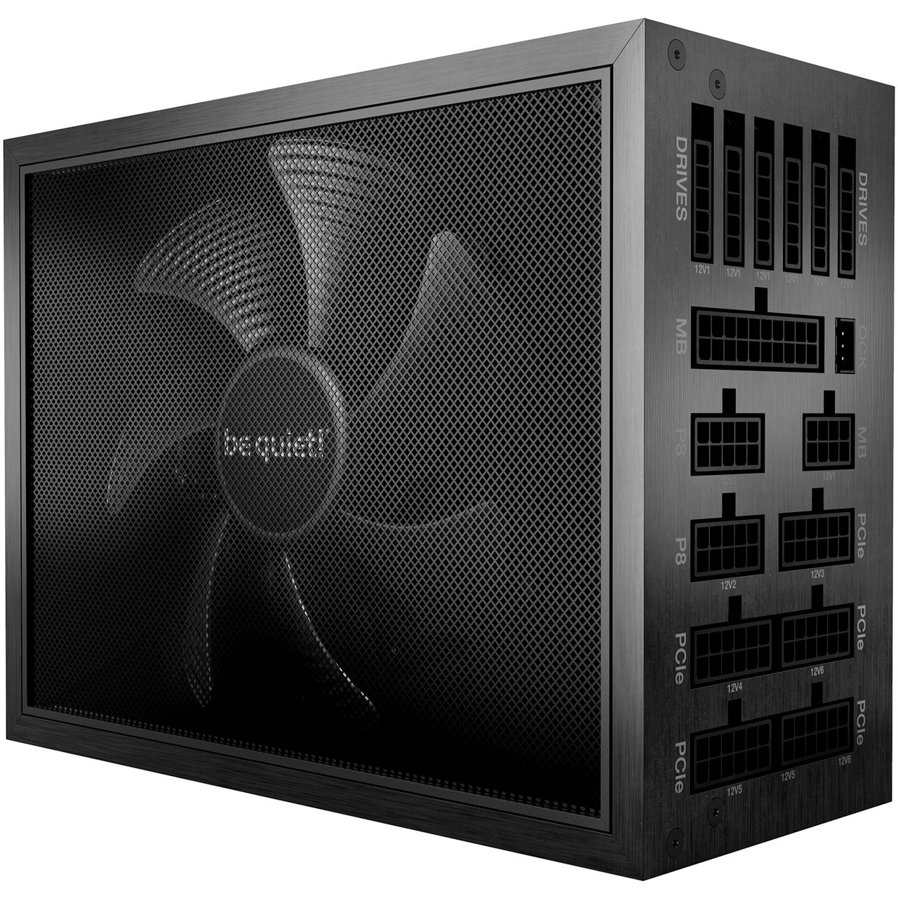

1200 Watt be quiet! Dark Power Pro 12 Modular 80+ Titanium​

Ich würde aber ein stärkeres Netzteil nehmen:
https://geizhals.de/be-quiet-dark-power-pro-12-1500w-atx-2-51-bn312-a2360336.html
Für die Kühlung von zwei unmittelbar übereinander montieren Karten, wären solche mit Radial-Lüfter vermutlich besser geeignet:
https://geizhals.de/asus-turbo-geforce-rtx-3090-a2437952.html oder
https://geizhals.de/gigabyte-geforce-rtx-3090-turbo-24g-gv-n3090turbo-24gd-a2377131.html
Reaktionen: Paradox.13te

Und was die kühlung angeht wird die Obere Karte immer Heißer sein als die untere weil sie direkt die Warme luft ansaugen tut von der Backplate sprich du müsstest die karten immer mit 100% Lüfter Geschwindigkeit laufen lassen um da halbwegs die °C im zaum zu halten
Wobei man auch sagen muss die Gigabyte jetzt nicht den Ultra High End kühler besitzt da Würde ich eher auf eine ASUS TUF oder Strix oder EVGA FTW3 setzten
