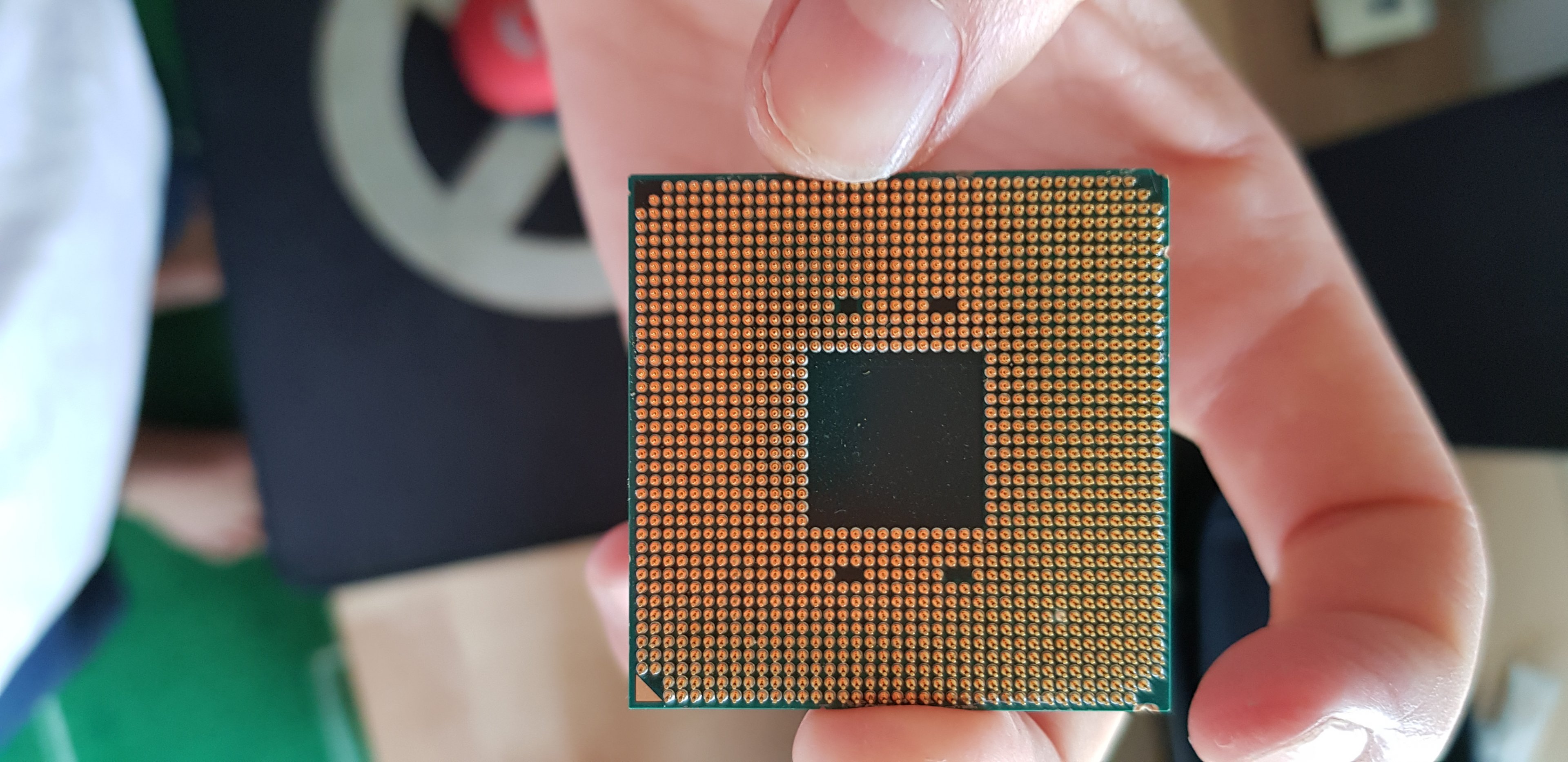

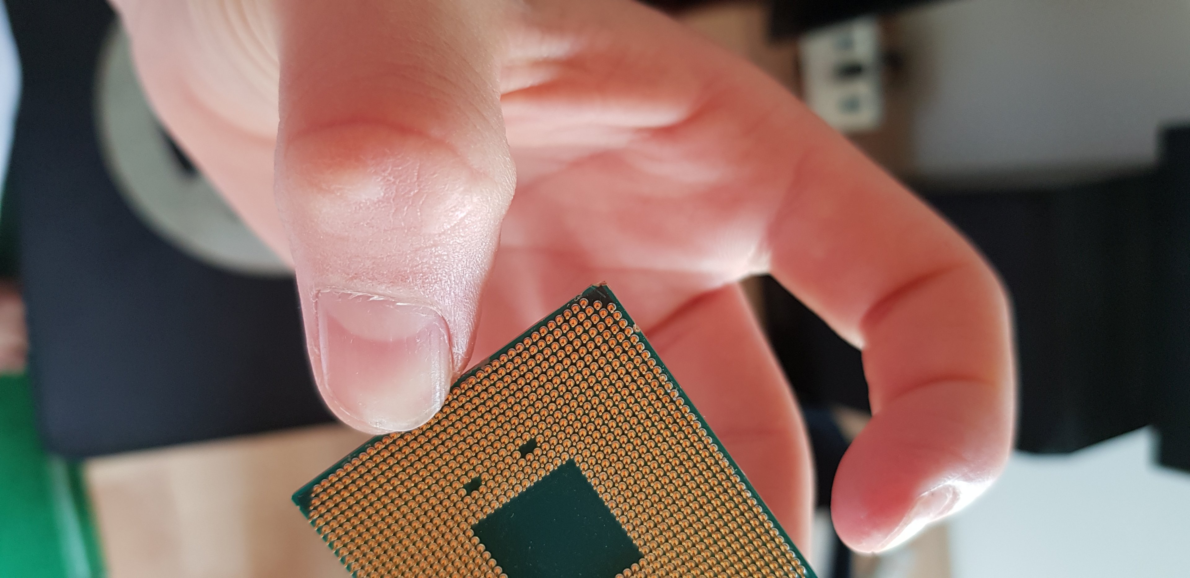

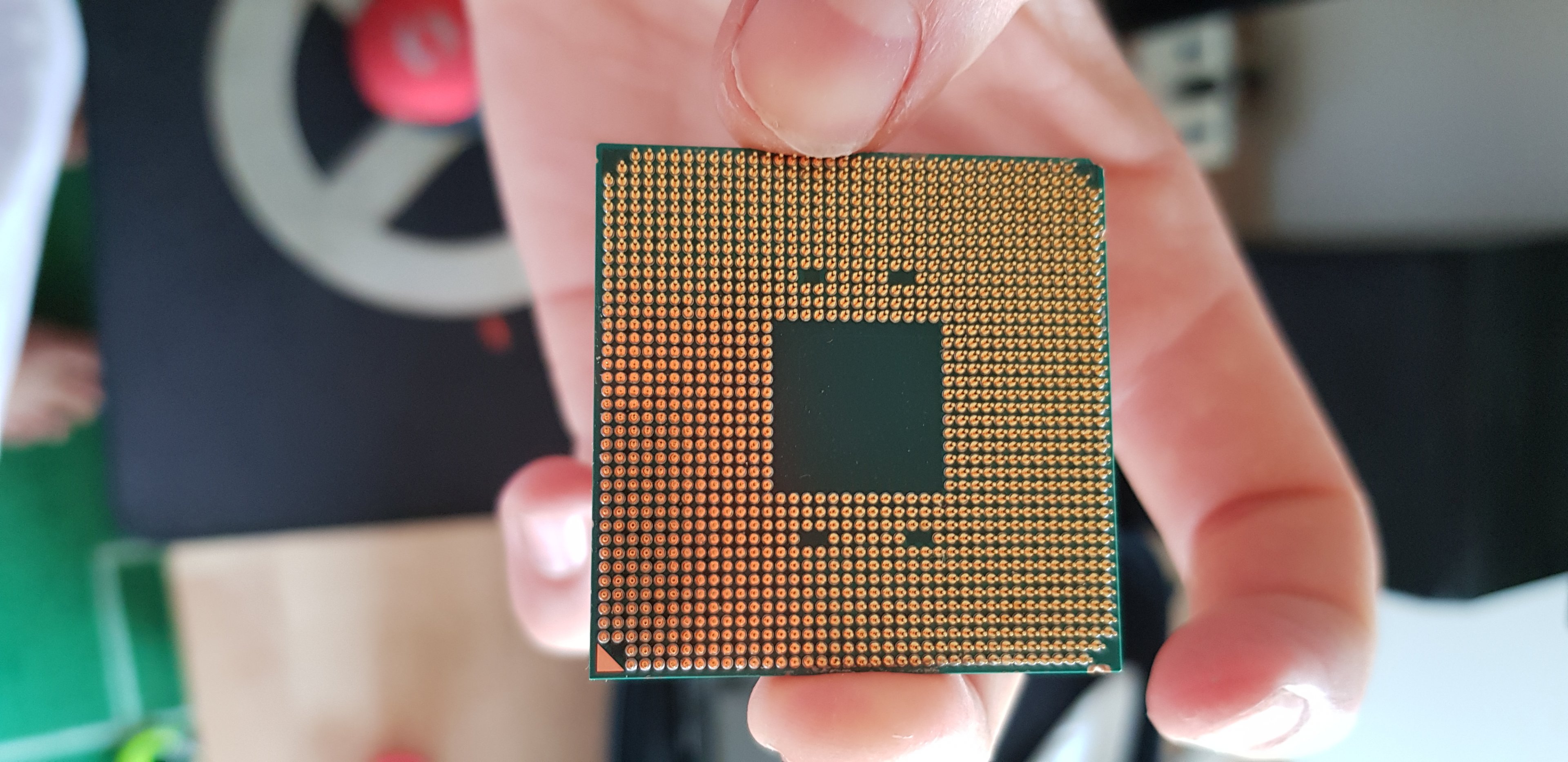

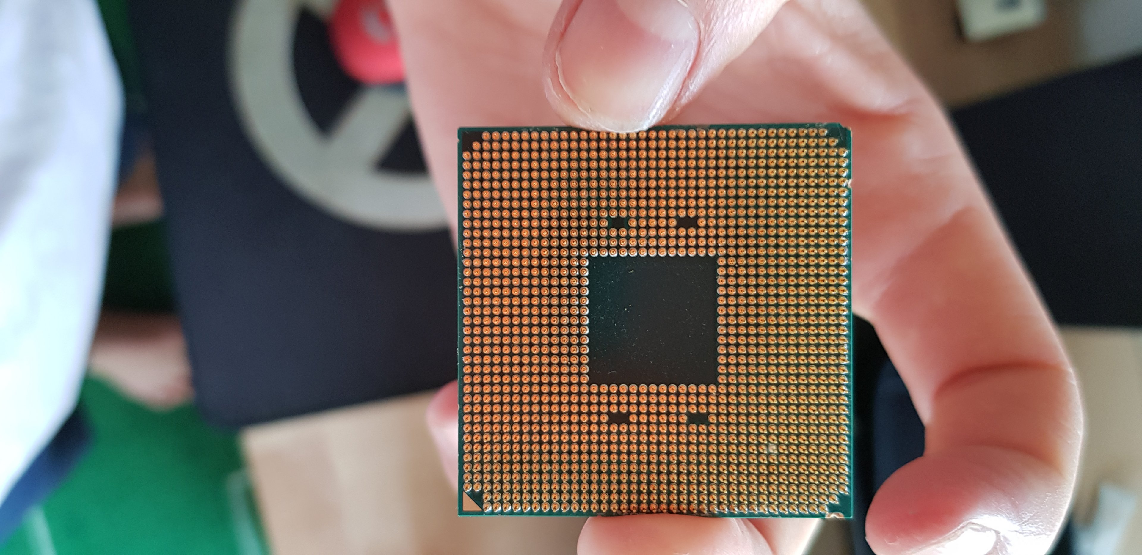

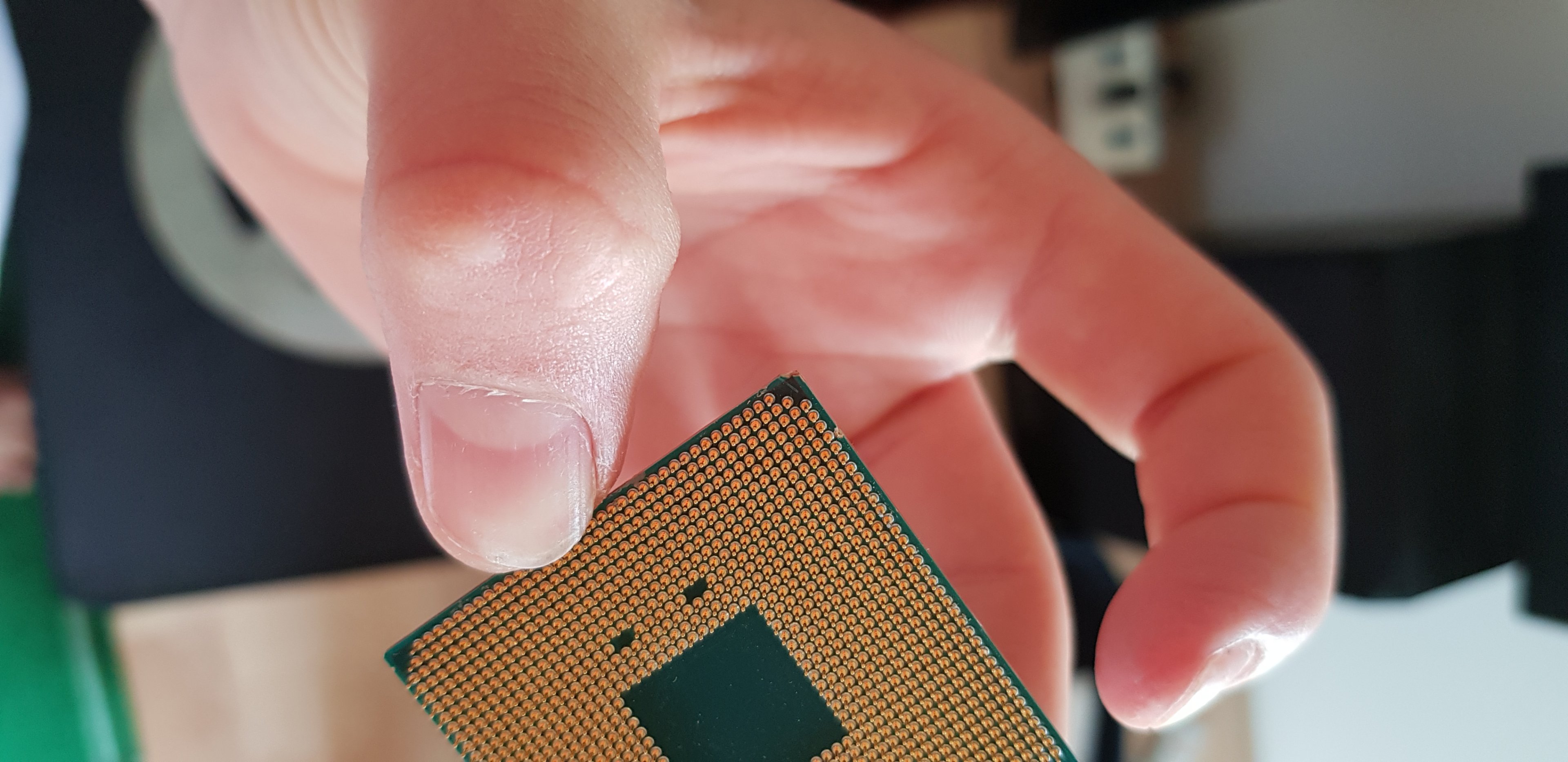

pins sehen gut aus, allerdings hat die cpu ein paar kleine macken an dieser grünen platte auf der die pins sind
Der pc gibt kein bild wenn nur ram slot 2 besetzt ist, ist nur ram slot 1 besetzt gezt alles. sind beide besetzt dasselbe problem woe bisher,beide werden erkannt aber nur einer genutzt.
Ich werde jetzt die wakü und die cpu demontieren und die pins begutachten

Dann haben wir ja das Problem. Slot2 ist nicht funktionsfähig.
Schau dir auch die Kontakte von diesem an, ob da drin was verschmort ist, Staub, Fussel oder verbogene Kontakte.
Der RAM-Controller sitzt in der CPU (deshalb war die Sache mit dem Chipsatz ja so dämlich
). Falls dort ein Pin verbogen ist und nicht sitzt oder im Slot selbst Schmutz ist, dann kann das genau dazu führen, dass der RAM zwar erkannt wird und ausgelesen werden kann (wie es bei dir ja offensichtlich der Fall ist), aber die CPU ihn nicht richtig ansteuern kann und deshalb diesen Kanal stilllegt, damit überhaupt was geht
Mal abgesehen von den massiven Beschädigungen der CPU:
Was ist mit diesem hellen Pin passiert? Bildfehler oder ist da Wärmeleitpaste/Dreck dran?
Wer hat diese Kiste eigentlich zusammengebaut (verhunzt)?

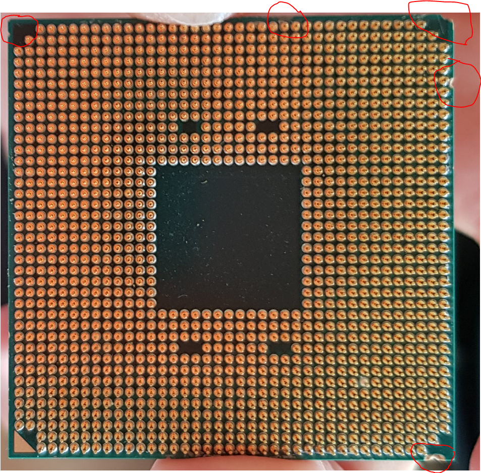

OMG, was ist mit dem armen Teil passiert??? wie schafft man es, dass man da Teile rausbricht. Vorallem mehrere???kossi schrieb:pins sehen gut aus, allerdings hat die cpu ein paar kleine macken an dieser grünen platte auf der die pins sind
kossi schrieb:kleine macken
Habe das bundle auf ebay gekauft die cpu war so , ich werde mich an den händler wenden er wird das wohl zurücknehmen müssen. Sonst ziehe ich lir das geld zurück war zum glück eine paypal zahlung.
Ich versuche rein aus bastlerischen interesse trotzdem noch den fehler zu finden ich schau mir mal den hellen pin an und den ram slot.melde mich dann nochmal

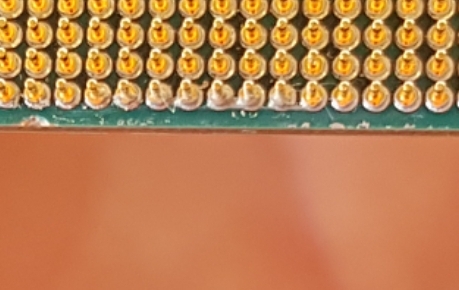

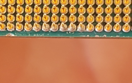

Das werde ich auf jeden Fall versuche. Im folgenden Bild sieht man ein paar pins die irgendwie "verschmiert aussehen, als wäre da wärmeleitpaste zwischen. Liege ich da richtig ?
könnte ich versuchen diese Rückstände mit einer Nadel zu entfernen ich bin Modellbauer und werde dabie nichts verbiegen, einen nadel ist aber natürlich stromleitend ist das ein Problem ?
