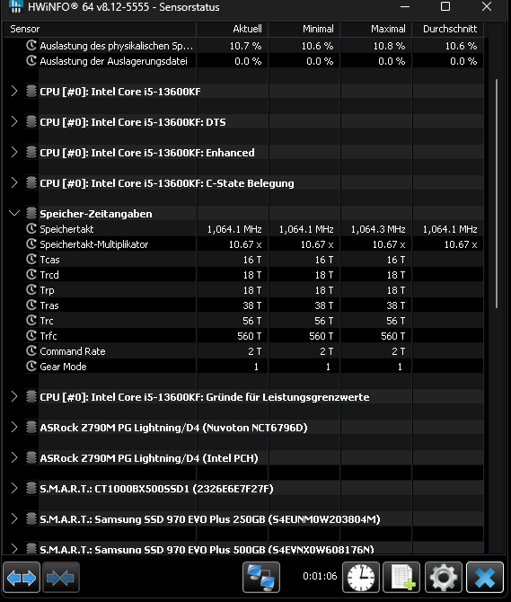

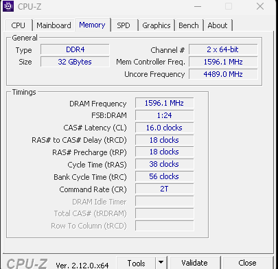

Ne du, das ist nur das XMP-Profil, was da angezeigt wird. Dein eigentlicher Takt steht gleich im ersten Screenshot unter "Memory". Und da siehst du klar nur 1064.1MHz DRAM Frequency.
Edit: So sieht das z.B. bei mir aus mit DDR4-3600CL14.

Dann geh doch mal ins UEFI und schau da nach, ob die RAM-Taktfrequenz dort angezeigt wird. Ansonsten eine zweite Meinung einholen, z.B. über HWInfo - das zeigt dir auch die genauen Taktfrequenzen, Spannungen und Timings deines RAMs an.
Raptorlake schrieb:
Kenne mich nur mit ASUS aus, bei Asrock kann ich dir nichts zu sagen.
Ok trotzdem danke ^^ Versuche es gleich mal

Jup läuft nur mit 2133 MHz. Dann kein wunder das es noch läuft ^^

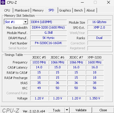

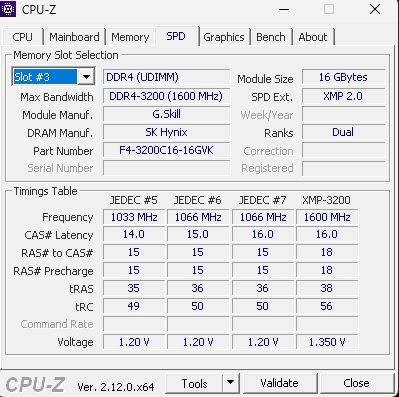

Die Module sind auch richtig gesteckt, würde da nix weiter mischen. Du hast aktuell pro Kanal genau 3 Ranks - 1x Single- + 1x Dual-Rank Modul in Kanal A und 1x Single- + 1x Dual-Rank Modul in Kanal B. Also alles richtig. Du kannst noch probieren, XMP zu aktivieren. Aber je mehr Ranks in einem Kanal vorhanden sind, je mehr Arbeit muss der Speichercontroller in der CPU verrichten und kann zu Instabilitäten führen. Ausprobieren ist hier die Devise. DDR4-3200CL16 ist jetzt auch nicht so sonderlich hoch für die vorletzten Intel-Generationen. Die hatten ja quasi die Endausbaustufe eines DDR4-Speichercontrollers.
Habe jetzt die Single Ranks raus gemacht. War zum Glück richtig wie ich gedacht habe :D Also Slot 2 und 4 habe ich raus gemacht.

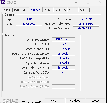

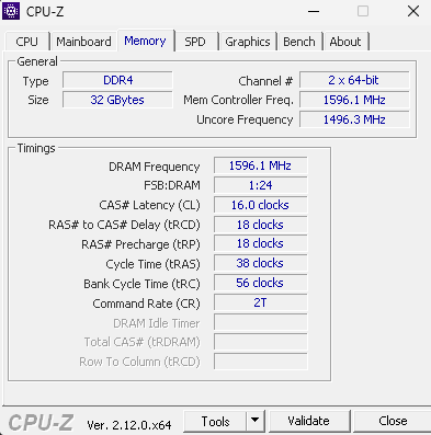

Habe jetzt auch eine höhere DRAM Frequenz

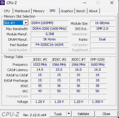

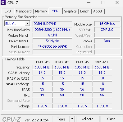

anscheinend :) Noch eine zweite frage zu XMP. Ich habe im Bios ja nur ein XMP Profil das auch nicht XMP 2 heißt. Auf den Ram Riegeln steht aber XMP 2 Ready. Hängt das dann vom Board ab ?

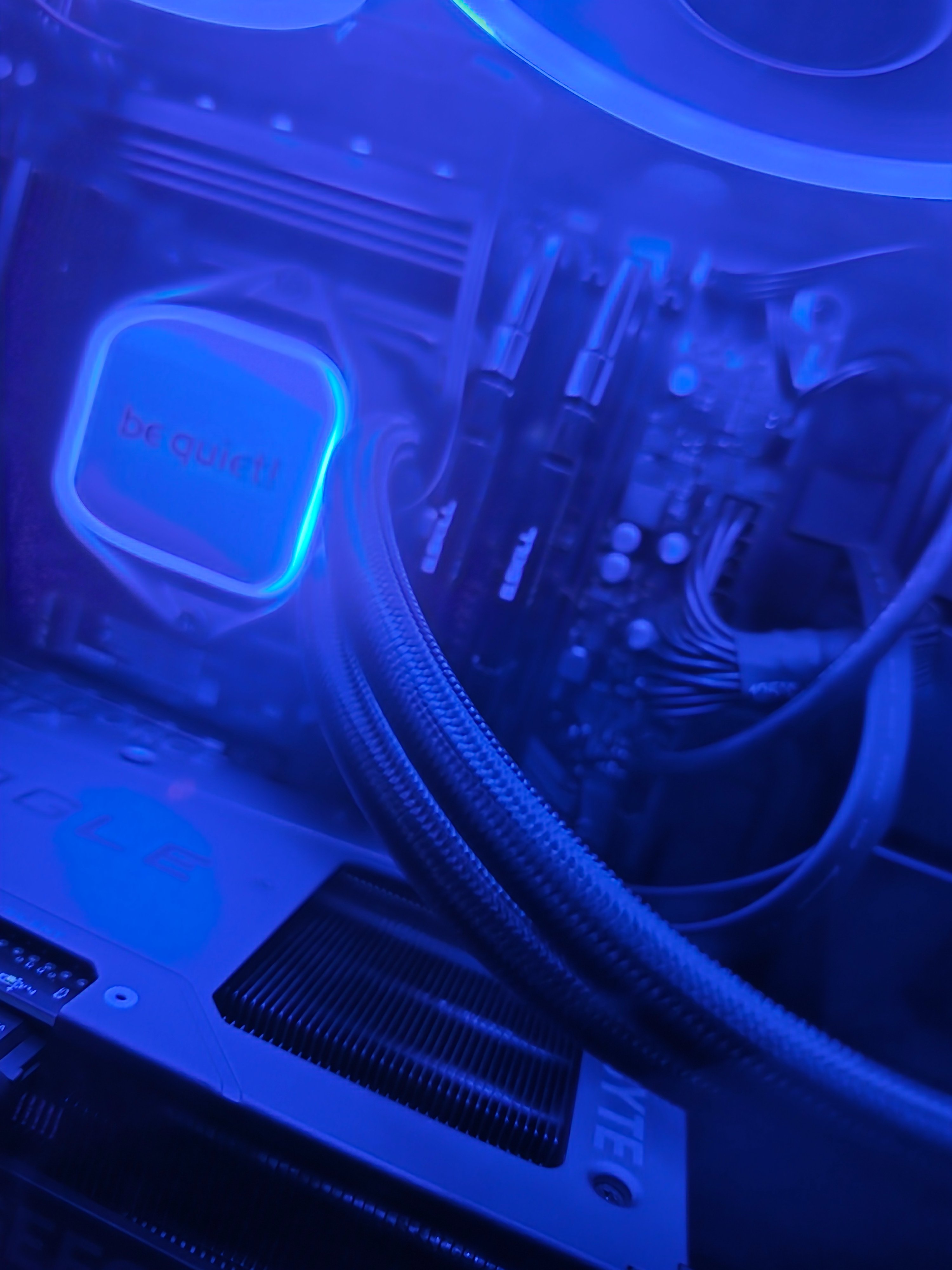

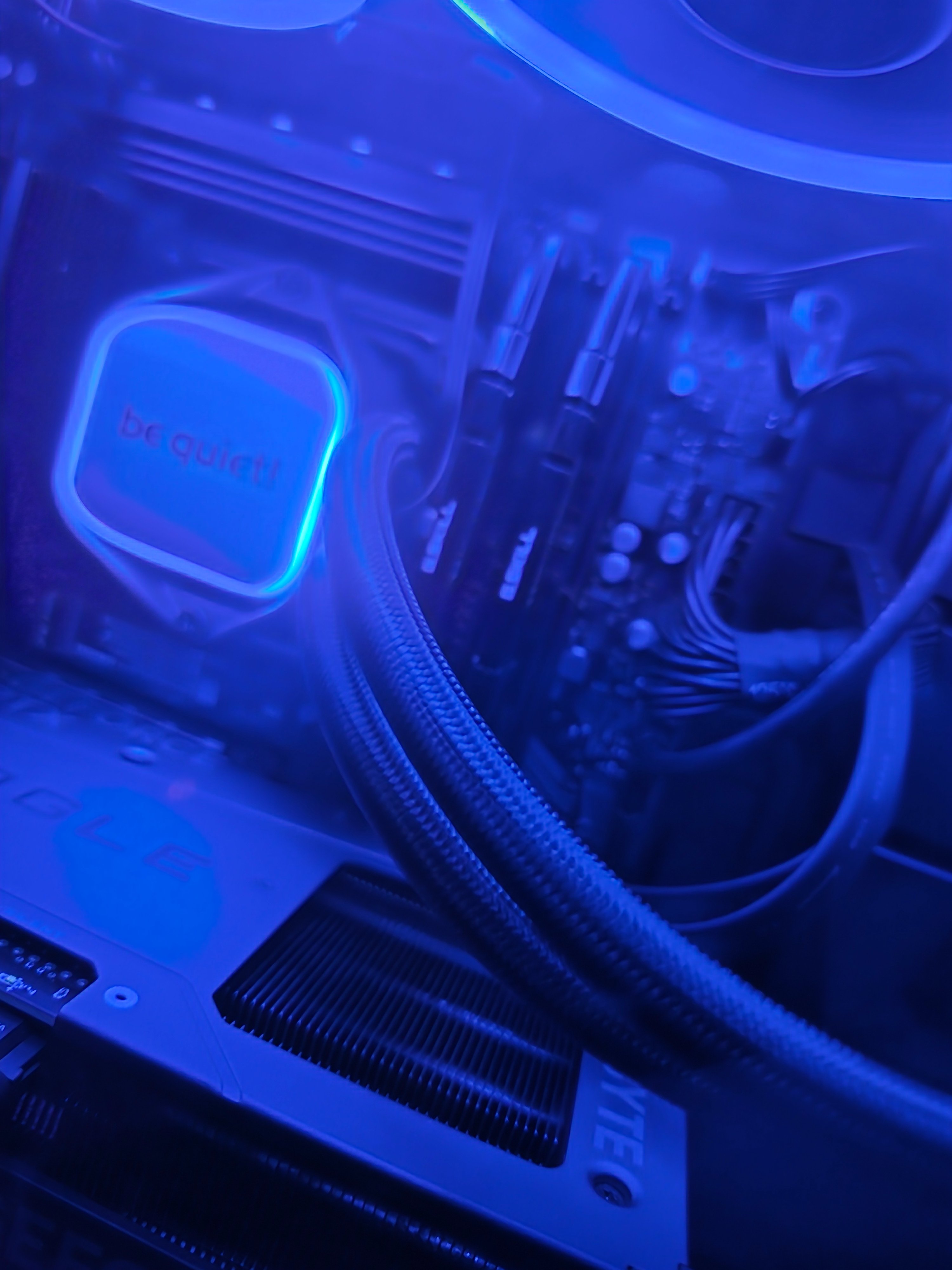

@Raptorlake :D haha ok. Danke für die ganze Hilfe :) Hoffe jetzt ist es gut so. Ich schicke nochmal Bilder von allem. Falls euch was auffällt sagt es einfach ^^
Reaktionen: iWebi und Naru
Eigentlich gehören Sie in A2 und B2. So stehts auch im Handbuch.
Slot 2 und 4 wären das.
Gruß
Reaktionen: qiller, Naru und iWebi
Da ich dein anderes Thema gerade durchgelesen habe, wäre es schön wenn du berichtest, ob die Ruckler der Vergangenheit jetzt angehören.
Sieht gut aus :daumen:
Reaktionen: Meelook26
Wenn du den Speicher änderst, also z.B. zusätzlich neuen einbaust, deaktiviert sind XMP oft einfach. Das müsstest du dann explizit nochmals aktivieren (und schauen, ob es stabil ist).
Reaktionen: CerealKiller und Meelook26
Gruß
Heißt also beide Riegel einen weiter nach rechts ? Macht das jetzt einen großen Unterschied oder ist das egal?

A2 und B2 sind nur zweite Garnitur.
Egal, um wie viele Ränge (Ranks) ein Graf aufsteige, ein Fürst (A1, B1) wird aus ihm trotzdem keiner. 😜
