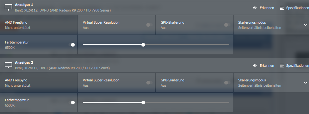

Kurzes Update: Beide Bildschirme laufen soweit, beide an der Graka angeschlossen:
- XL2411Z(Hauptmonitor, DVI)
- XL2411(Zweitmonitor, mDP(mDP auf DVI Kabel))
Allerdings steht mir auf dem Zweitmonitor die 144HZ-Option nicht zur Verfügung. Lediglich 60Hz. Weiß jemand weiter?
Edit: Im Treiber sehe ich gerade, dass sich die Anschlüsse anscheinend unterscheiden(DVI-I / DVI-D ). Ist das mein Problem?

DVI-I ist erstmal nicht schlechter, es beinhaltet nur zusätzlich ein analoges Signal (was natürlich nicht genutzt wird). Das ist also nicht der Grund. Vermutlich ist das Kabel keine Dual Link Ausführung, auch wenn alle PINs am Stecker sind.
EDIT: Am Kabel sieht man auch, dass es kein eigentlich DVI-I ist, da die Analog Pins fehlen.
