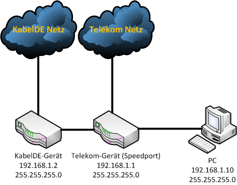

Wenn du es wirklich einfach machen willst, mach so wie es dir schon gesagt wurde, anstatt irgendwas zu kaufen:
Deaktivier an deinem Kabel Deutschland Router DHCP Vergabe und gib ihm manuell eine IP Adresse aus dem Speedport Netz.
Anschließend schließt du den KabelDE Router an einen der vier Speedport(Telekom) Netzwerkanschlüsse, genauso wie deinen PC selbst.
Wenn du nun über Kabel DE online gehen willst, wie schon erwähnt, als Standardgateway und DNS die IP vom KabelDE Router eingeben anstatt die vom Speedport.
