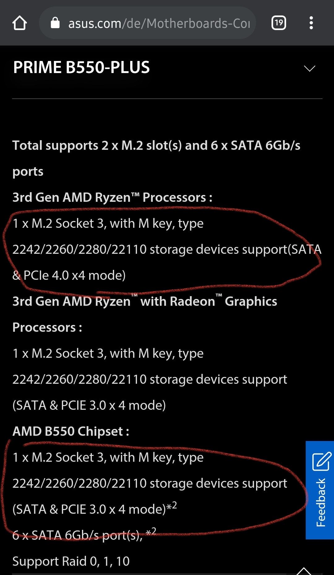

Hallo betreibe meinen 5600x noch auf einem B40 MB.
Jetzt habe ich mir das ASUS Prime B550-Plus bestellt und möchte eine neue Evo 980 Pro und meine alte Evo 970 Plus einbauen.
Hat das B550 2 PCIe 4 Steckplätze?
Leider aus der Bedienungsanleitung nicht so recht ersichtlich.
Steht in den Spezifikationen und auch im Handbuch
