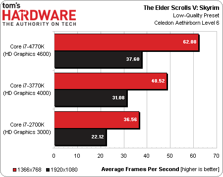

Je nachdem was du mit Strategiespielen meinst ist für die nächsten Jahre ein i5 3350p "Pflicht". Nun ist zwar dein Notebook abgeraucht und es eilt womöglich - dennoch der Hinweis: In ca. 6-8 Wochen kommt Intels Haswell mit einer noch mal deutlich besseren integrierten Grafikeinheit auf den Markt.

Aber selbst Haswell mit der HD 5200 wird nicht mit einer Radeon 7660d mithalten können. Und übertaktet erst recht nicht.
AMD wird hingegen beim Stromverbrauch schätzungsweise nicht mithalten können und bei der Prozessorleistung kein Land sehen. Aber da die Preise wohl völlig unterschiedlich sein werden, ist das lediglich als eine Formulierung von Eigenschaften zu verstehen.
