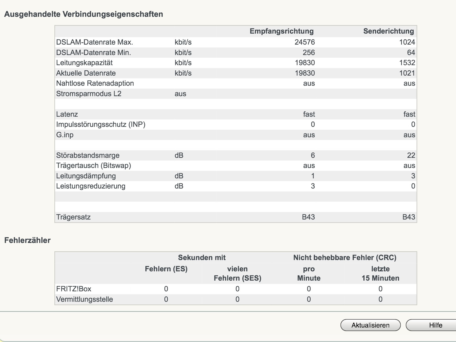

Ich benutze eine FRITZ!Box 7330 an einem 24 Mbit-DSL-Anschluss. Die FRITZ!Box hat 19830 Mbit/s ausgehandelt, jedoch kann ich maximal mit knapp unter 2 MB/s downloaden, was grob 16000 Mbit/s entsprechen würde. Nun ist das kein Grund zum Jammern, jedoch frage ich mich, wie dieser Unterschied entsteht und ob man möglicherweise vorhandene Bremsen lösen könnte.
Es ist übrigens ein VoIP-Anschluss, vielleicht ist das ja schon die Ursache. Jedoch habe ich während des Testens nicht telefoniert.
Hier ein Screenshot:
Neulich musste ich mal den Stecker ziehen, und daraufhin hat die FRITZ!Box nur noch 17900 Mbit/s ausgehandelt, was sich auch sofort beim Download bemerkbar gemacht hat. Nach ein paar Mal ein- und ausstecken kam ich wieder auf den guten Ursprungswert. Ist es eigentlich normal, dass man so lange umstecken kann, bis einem der Wert endlich gefällt?

Der Wert wird bei jeder Sync neu ausgehandelt (Rate Adaptive Mode) und hängt von der aktuellen Leitungsqualität ab. Die Fritzbox bietet die Möglichkeit, zu Lasten der Leitungsstabilität mit höheren Werten zu synchronieren (5 Stufen Schieberegler, DSL-Info, Störsicherheit:
2MB/s netto sind bei knapp 20000er Sync schon ok, es gibt ja auch einen Overhead (Header, Trailer Prüfsummen etc., alles was halt sonst noch zum Transportprotokoll gehört). Ich bekomme bei meinem 16000er max so 1,5MB/s raus.
Der Wert ist eine Momentaufnahme und von der Auslastung des Netzes abhängig. Wenn du mal auf "Aktualisieren" klickst bekommst du wahrscheinlich jede Stunde einen anderen Wert. Und ausgehandelt wird das Maximum - das wird nicht zwangsläufig beim download erreicht, da herschen ja schon wieder ganz andere Bedingungen.
Also mit den 19830 kbit/s nicht mbit/s währen es grundsätzlich ~ 2,33 MB/s jedoch gibt es aber viele Faktoren die es beeinflussen können z.b. Störungen auf der Leitung. Nicht ordnungsgemäss abgeschirmt etc. Die volle Leistung wirst du nicht immer erhalten können. Was du tun könntest ist evtl. mal Techniker nachfragen ob man an der Station evtl. nach Störquellen schauen kann. Ausserdem solltest du schauen ob nicht irgendwas im Hintergrund arbeitet.

Die Angezeigte Bandbriete ist im grunde die "Brutto" Datenrate. Da die übertragung über verschiedene Protokolle stattfindet, gibt es auch viel Protokoll Overhead.
Bei einer Bitrate von 19800kbps bleiben richtig Netto nur ca. 16950kbps übrig, bzw 2070KB/s

RAM ist nicht aus, sondern SRA (Seamless Rate Adaption)
1&1 Festnetz
Bei einem SNR Wert von 6db kann der TE froh, sein, das er nicht ständig Unterbrechungen hat.
