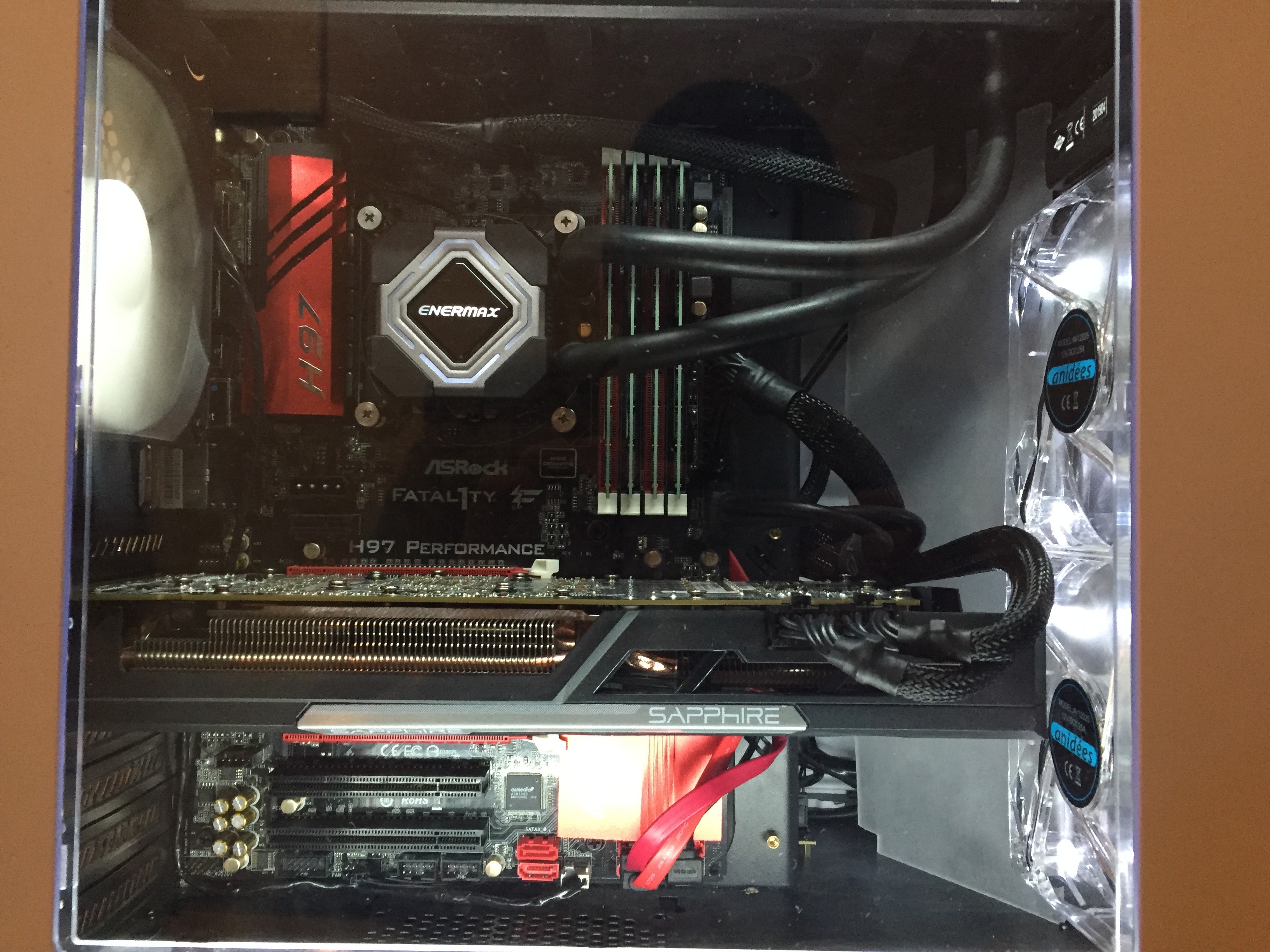

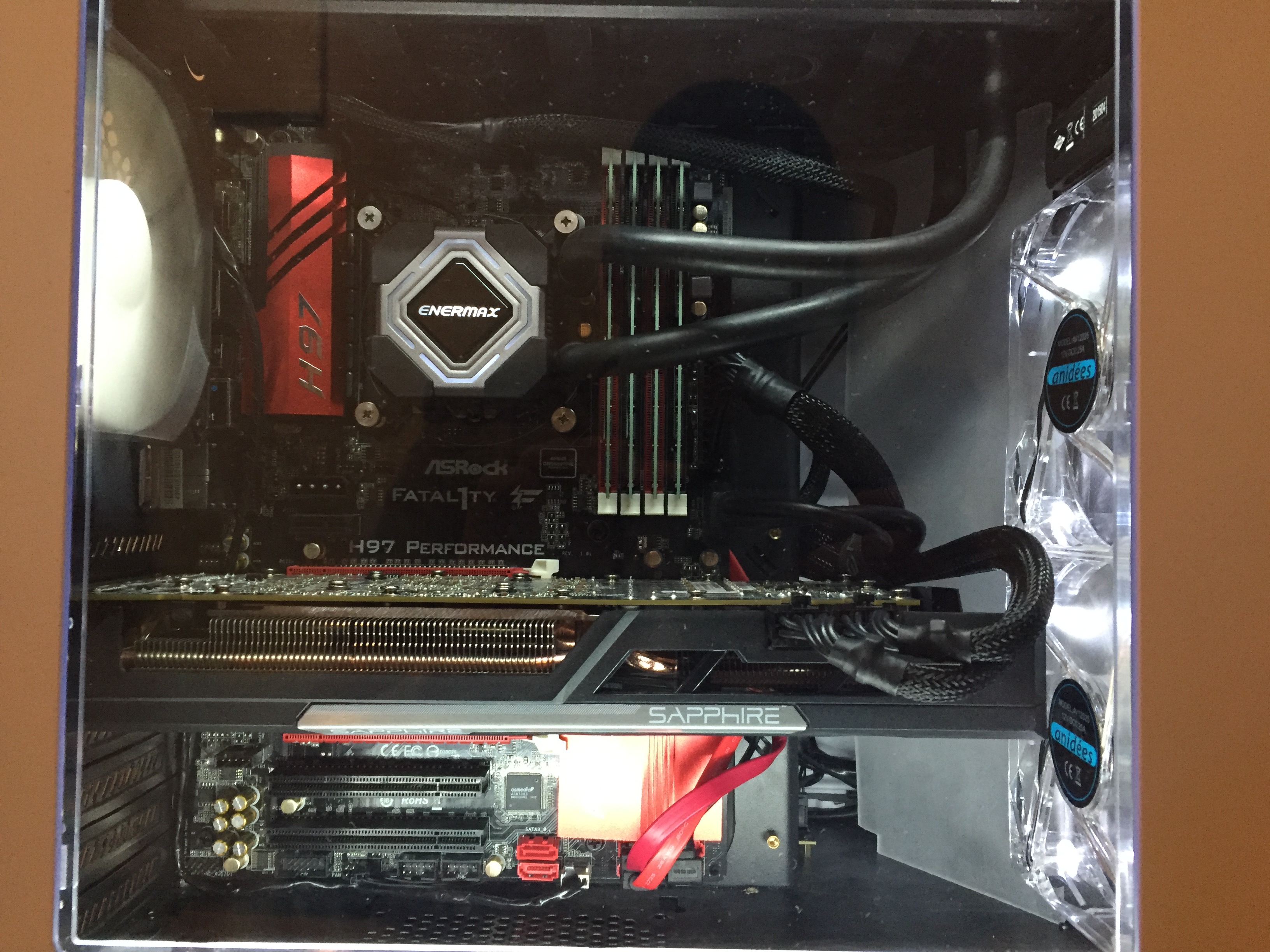

ich besitze derzeit ein Anidees AL7 White Window Gehäuse.

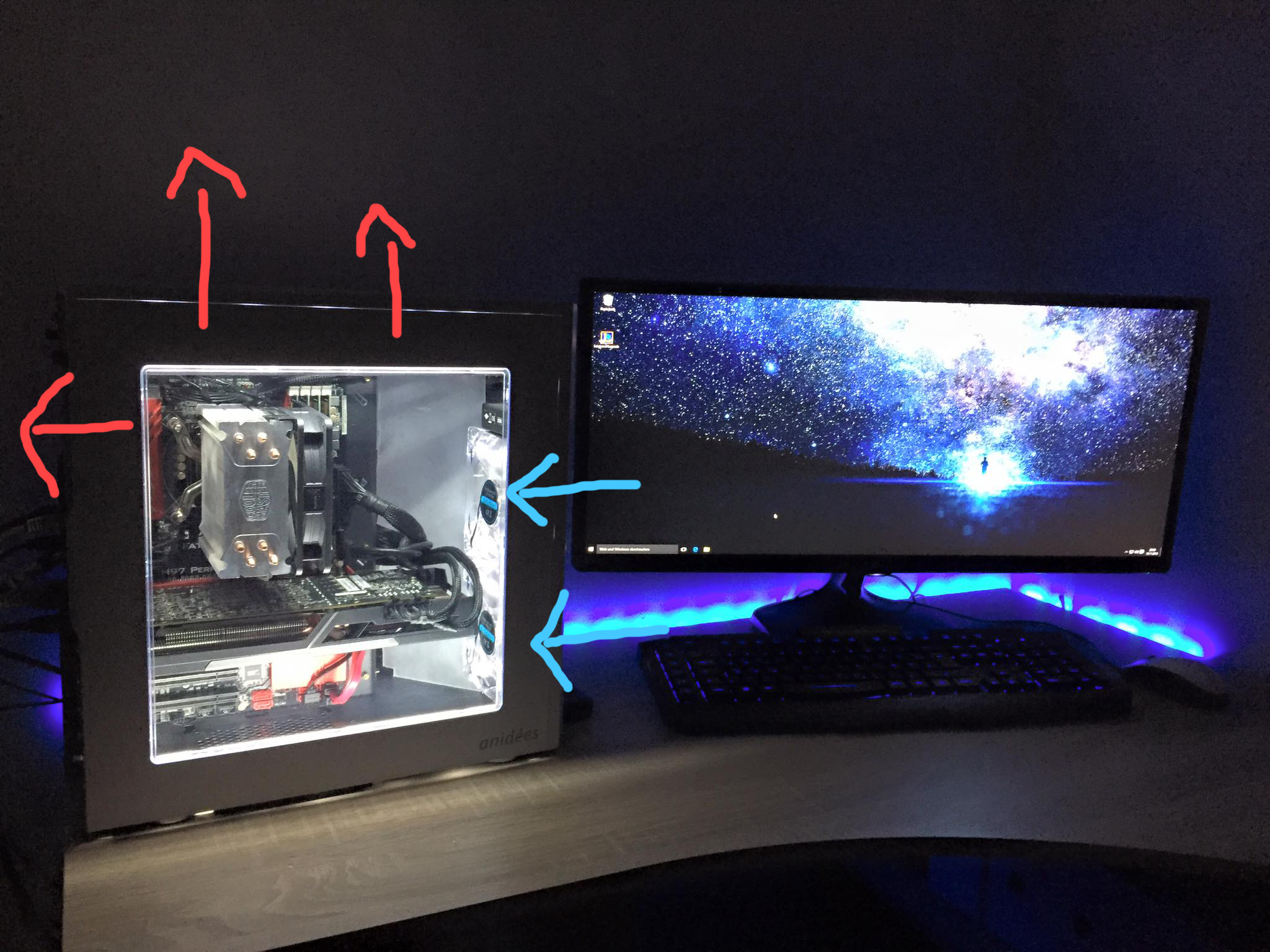

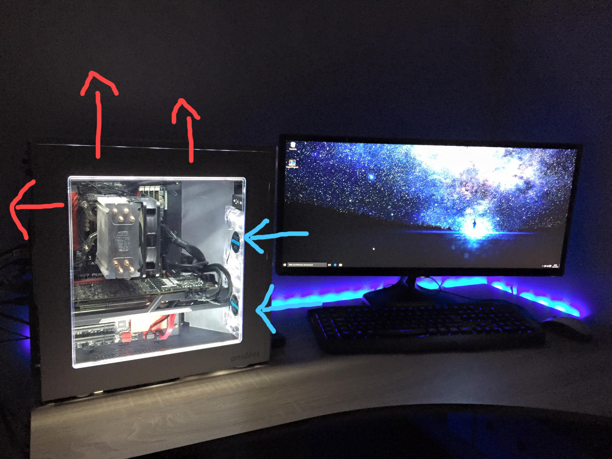

Hier sind Standardmäßig 4 x 120 mm in der Front verbaut, jedoch habe ich diese auf 2 x 120 (Übereinander) umgebaut und dafür 2 x 120 mm in die "Decke" installiert, zudem werkelt ein 120mm Lüfter nach außen an der Rückseite und sorgt für den Ausstrom. Zudem war noch ein 120mm Lüfter auf dem CPU Kühler montiert.
Dies war bisher mein aktuelles Gehäuse, da ich seit gestern eine WaKü besitze, möchte ich nun ein bisschen umbauen.
Was haltet Ihr von folgendem vorhaben:
1 x 200 mm Lüfter an der Front für das einblasen der Luft
2 x 120 mm Lüfter nach oben hinweg zzgl. des Radiator
1 x 120 mm nach hinten hinweg, um ebenfalls die Warme Luft zu "entsorgen"
Über Antworten würde ich mich freuen.
PS: Hier meine alte Konstruktion, von der neuen ist noch kein Bild vorhanden.
Hier die neue !!!!!
Ist eine Enermax Liqmax II 240 :)

Also aktuell sind folgende Lüfter verbaut:

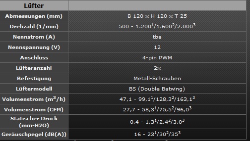

2 x Front (Anidees , Denke aber das es so billige Aerocool 12025 sind)
Drehzahl: 1.200 U/min (+/- 200 U/min)
Luftdurchsatz: 88,9 m³/h
Statischer Druck: 0,91 mm H2O
Lautstärke: 25,4 dB(A)
Bin mir nicht sicher ob das stimmt (alternativ hier die Cooltek)

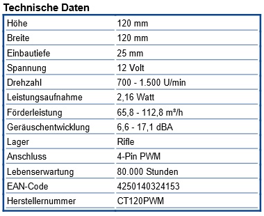

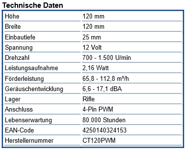

1 x hinten heraus (Cooltek Silent Fan 120)

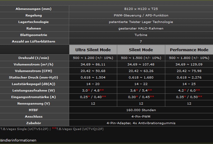

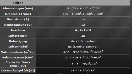

2 x oben (am Radiator Enermax)

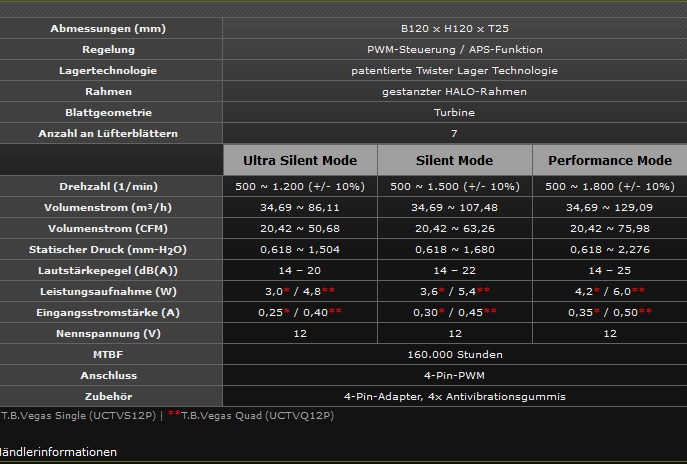

Alternativ hätte ich auch noch diesen hier liegen ...
die beiden enermax scheinen ähmlich oder baugleich mit den 'pressure' zu sein.
die sitzen dann wohl im deckel und lüften nach aussen.
deren luftmenge kann man dann als ausgangs-wert nehmen.
würde die werte von performence- bzw silent- mode nehmen da erfahrungsgemäss der langsamste modus ehr für freiluftaufbau des radiators taugen dürfte.
zu überlegen wäre jetzt aus meiner sicht, wie man dnn die einblasenden lüter plaziert/auswählt.
dabei kannst du dir überlegen ob es nicht sinnig sein kann den jetzt ausblasenden hinteren lüfter lieber auch einblasen zu lassen.
wenn du dich dazu entscheidest, addiere die drei werte, hinten oben rein und der beiden einblasenden vorn und kannst so kalkulieren ob die luftmenge möglichst leicht über der der beiden ausblasenden lüfter liegt.

Macht es dann Sinn 3 mal z.B. die Cooltek einblasen zu lassen und 2 x heraus ?
ja ist sinnvoll.
ich würde also erstmal die 3 cooltek nehmen und die einblasen lassen und mit die temperaturen anschauen.
die am radi natürlich lassen und auf mittlere stufe stellen(wenn schnellste zu laut ist) und wenn es nicht hinhaut, weil cpu oder grafikkarte zu warm werden entweder den hinten(wenn cpu zu warm) oder einen von den vorderen(wenn graka zu warm wird) gegen den reservelüfter den du noch hast tauschen.

Also hinten nach innen dann 2 x cooltek (vorn) und einmal den Enermax hinten oben nach innen ... Am Radiator nach außen
Noch eine Frage, was würdet Ihr machen:
3 x Cooltek Silent Fan 120 PWM nach innen
3 x ARCTIC F12 PWM PST (vorteil, kann in Reihe auf PWM geschalten werden)
2 x Cooltek 1 x Enermax
Auswurf werden bzw. bleiben dann die zwei Enermax von den Radiatoren.
nimm erstmal was du hast und davon die mit dem meisten luft-durchsatz um zu sehen wie es sich auswirkt.
