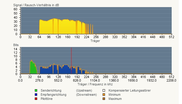

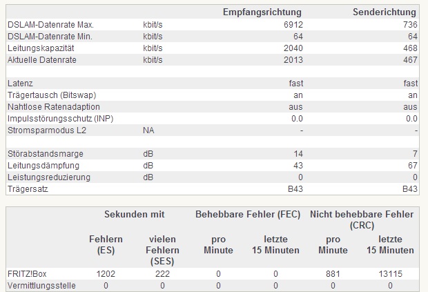

Da ich schon seit langer zeit Probleme mit meiner mitlerweile DSL 2000 Leitung habe (Arcor bzw Vodafone), habe ich mich mal wieder auf die Suche nach einer Alternative mit weniger als 5-30 Abbrüche pro Tag, da die Kündigungsfrist bald erreicht ist.
Hier habe ich mit einem Telekom Mitarbeiter geschrieben und er würde mir DSL 6000 RAM anbieten, RAM an sich finde ich sehr interessant, nur wird es wirklich so reibungslos funktionieren? Was schätzt ihr würde ca. dabei an Bandbreite rauskommen?
Habe euch mal ein paar Screenshots aus der Fritzbox beigefügt.

Ich würde mal behaupten schlimmer kann es nicht werden obwohl du ja laut Fritzbox schon nen 6000 RAM hast.
Was du hoffen kannst das du auf einen besseren DSLAM geschaltet wirst bzw. einem der vielleicht etwas näher bei dir steht und du somit mehr Geschwindigkeit rausholen kannst.
Bin jetzt kein experte, ist das was du jetzt hast ein ADSL oder ein ADSL2+ Anschluss?
Im Reiter Übersicht müsste dann "ADSL 2+ (ITU G.992.5) Annex B" oder so stehen. Falls du da nur ADSL stehen hast kannst du vielleicht noch mehr Glück haben.

Deine Leitung ist gestört. Siehe alleine die Dämpfung im Upstream. Eröffnen ein Störungsticket. Nachdem das abgearbeitet wurde (bei ~800 CRC ist es kein Wunder das die Leitung nicht läuft) buchst du die maximal mögliche Geschwindigkeit. Sollte es bei der Dämpfung bleiben wirst du aber keinen vollsync erreichen.
Werde mich um die Störung morgen mal kümmern, da habe ich aber nicht viel Hoffnung, hab das schon mal hinter mir, das waren 2 Tage dauerhaft mit Vodafone telefonieren etc.
Maximal kann ich 1k buchen, das ist jetzt nur mit nachdruck meinerseits.
Dann wirst du bei der Telekom über einen anderen DSLAM laufen. In dem Fall würde ich den Anbieter wechseln (Telekom oder Reseller ohne Drossel AGB).
