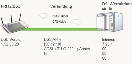

Im Anhang nochmal zur Kontrolle. Das ist nen ADSL 1 Port oder nicht?
Un der wird weichen zum Jahresende?
Auch bei Mischbestückung des DSLAMS; ich kann bis heute kein Annex J buchen...Also wird es hier definitiv nicht sein richtig?
1&1 Festnetz
nein nur indoor (hvt) ... ja das ist adsl und nein der wird nicht ersetzt. Bis 2016/18 wird weiter Annex B angeboten. Da müsstest du schon auf IP umsteigen. Outdoor wird es ein wenig länger dauern.

Ne, ich glaub es ist nen OutdoorDSLAM bzw 2 kommen in Frage.Der HVT ist zu weit entfernt. Das kann nich ;)
Dann dauert es wahrscheinlich noch bis 2016, ggf. sogar noch etwas länger.
