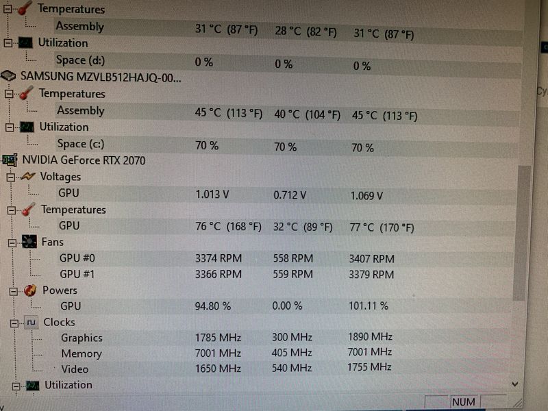

So ich habe das ganze jetzt mal mit offenem Gehäuse probiert und die Grafikkarte dreht trotzdem durch. Hier noch ein Bild vom HW Monitor.

Was gedenkst du nun zu tun? Ich habe, wie schon erwähnt, mit undervoitig das ganze in der Griff bekommen. Bin aber der Meinung, dass das für User die mit der Materie nichts zu tun haben einfach ein unzumutbarer Zustand ist. Fast 4000rpm sind kein Spass und auch in keinster Weise normal. Denke MSI wird ein Problem mit der WLP haben o.ä. Diese selber zu wechseln, wenn man Garantie hat, ist auch keine Option wie ich finde.
Ne, da ist dann definitiv was verkehrt.
Hab es grad nochmal getestet. Hab meiner Gaming Z die Sporen gegeben, Lüfter auf 100% bzw. ca. 2700 RPM und Furmark laufen lassen. Da pendelt sie sich dann bei 65° C ein. Kann man natürlich nicht direkt vergleichen, da die Gaming Z einen größeren Kühler und größere Lüfter hat, aber eine Tendenz ist erkennbar.
Ich behaupte also nach wie vor, dass deine Karte gar nicht so heiß werden dürfte, wenn die Lüfter so hoch drehen.
Bist du sicher, dass die Karte auf Stock-Werten läuft und du nicht ausversehen bei deiner Probiererei mit der Lüfterkurve die Karte irgendwie übertaktet hast?
Wenn ja, zurück zum Händler.
Am besten zeige uns doch noch einen Screenshot von deiner Lüfterkurve wie du sie eingestellt hast. Ich kann dir leider keine eigene Lüfterkurve zeigen da meine Grafikkarte nie in diese Temperatur Bereiche vorstoßen wird weil Wassergekühlt.
Also das Problem das sie so laut war hatte ich auch schon vorher bei einigen intensiven Games wie Ark zb ( da hatte ich noch keine Kurve oder sonst was erstellt ) Ich dachte das die Lautstärke von dem Stock Cooler kam deswegen hatte ich mir den X53 geholt. Das mit dem Undervolten werde ich sein lassen weil ich da echt gar nicht in der Materie drinnen bin und wsl nur mehr kaputt machen würde. Die Werte vom Foto sind mit den Standardeinstellungen. Ich werde sobald ich zuhause bin ein Foto von der Kurve die ich erstellt hatte reinstellen. Ich werde am Wochenende mit einem Freund der sich da besser auskennt die Wärmeleitpaste austauschen und die ganzen Lüfter reinigen, hoffentlich bringt das was. Die Karte einschicken kann ich leider nicht weil ich diese aus einem fertig Pc rausgenommen habe. Danke nochmal für die ganzen Antworten 👍🏻👍🏻
